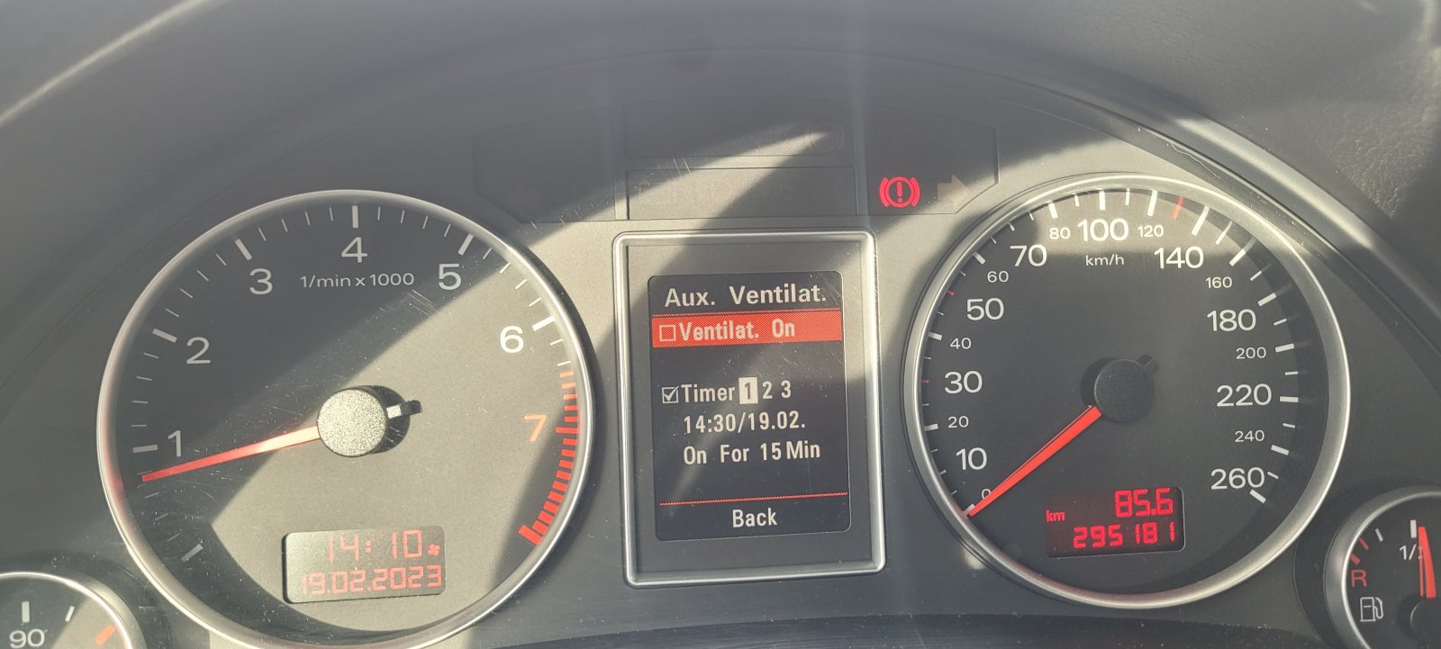

Kamil4b7 Opublikowano 19 Lutego 2023 Opublikowano 19 Lutego 2023 Witam mam problem zrobiłem tak : i wentylacja nie działa po zamknięciu auta tzn. Zamykam auto i powinien sie odpalic cklimatronic za 15 min ale to sie nie dzieje
biggman Opublikowano 21 Lutego 2023 Autor Opublikowano 21 Lutego 2023 Według licznika powinna się włączyć o 14.30 na 15minut, ale też widzę że już miga że jest włączona. Powyłączaj, ustaw i powinna zadziałać
