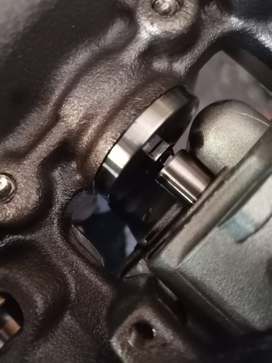

Witam .Chciałem się zabrać za wymianę imbusa w pompie lecz okazuje się że u mnie inna średnica jest na pompie a inna na wałkach i nie da się go wysunąć .Czy to oznacza że pompa ma już grubszy imbus ?
Edytowane przez lenovo
Masz już zregenerowane gniazdo. Składaj i użytkuj :D

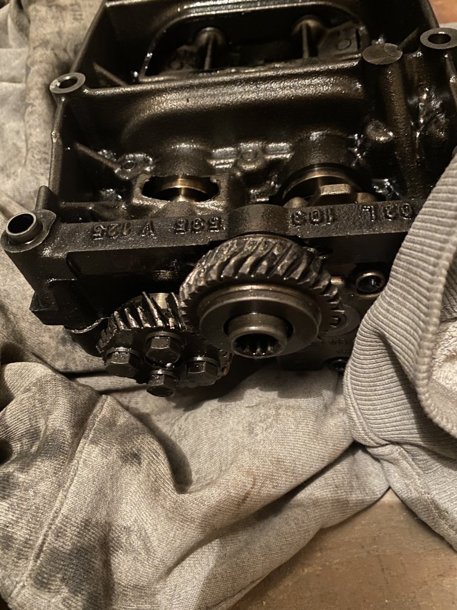

U mnie ktoś chyba przede mną coś kombinował bo stało się to :(
Nie wiem co mogło się stać oprócz tych kół zębatych. Sytuacja wyglądała tak. Na początku było jakieś głuche stukanie. Dzwiek się nasilał przez pare km nagle usłyszałem jakiś zgrzyt i wyłączyłem silnik i na hol. Po rozebraniu oczom ukazał się taki widok jak poniżej. Chciałbym się dowiedzieć co trzeba sprawdzić przed ponownym włączeniem silnika. Z góry dziękuje za wszelkie informacje.
ps. Nie wiem jak wyglada imbus bo został wysłany do Futurum. Przebieg to 372 tyś.
Edytowane przez toomi123
