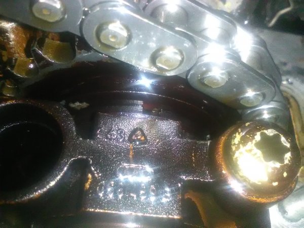

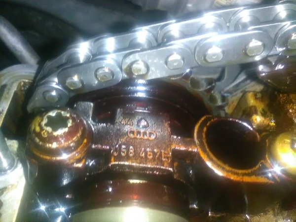

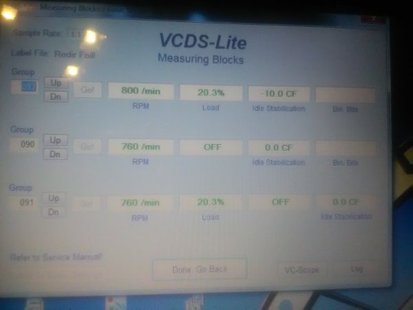

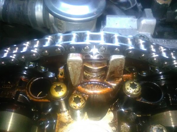

:hi:zabrałem się za wymianę ślizgów i łańcuszka przed zabiegiem w 093 było -3.0 CF zmieniłem łańcuszek iwis i ślizgi ori używki mniej wytarte od moich,po złożeniu tego do kupy  w 093 jest -10CF przestawiając rozrząd o 1Z  w prawo w 093 robi się +5.0CF,kliny wału i koła wałka całe nastawnik nie trykota po nocy,wałki na 16 ustawione

Jeśli się nie mylę to przesunięcie znaku przy ustawianiu na łańcuchu powinno być na wałku wydechowym, a na zdjęciu jest na ssącym.
tak ale jest 16 ogniw ,przesunąć wałki w lewo i będzie jak piszesz,przed wymianą i tak sie nie pokrywały znaki bo to nie zawsze tak jest z tego co zauważyłem
  Tylko jak cofniesz wałki w lewo to nie wiadomo jak wyjdzie na przodzie.
No u mnie po zmianie rozrządu mam +6,i znaki się idealnie nie pokrywały, w żaden sposób nie zejdzie niżej,szkoda tylko że nie sprawdziłem ile było przed wymianą,być może wpływ ma na to że łańcuch, i napinacz max Gear mają przejechane ponad 100kkm.
Edytowane przez strazak93
no jak przestawie rozrzad o 1z w prawo  czyli jak zegarek to jest +5
jak Ci auto lata na tym +6?
Powiem szczerze że żadnej różnicy nie czuję, błędów też nie ma, spalanie cały czas na nie zmiennym poziomie, logi nawet robiłem bo nie dawało mi to spokoju,ale wyszło w granicach normy, więc zostawiłem tak jak jest. Dodam że rozrząd mam przesunięty o 1z w prawo.
Dokładnie, zostawiłbym na tym +5 i nie będzie bólu..
no loga tez zrobiłem i niby normalnie,masz tak jak tu
Łukasz to lepiej jest na -10 czy +5 ?bo tyle to przestawienie o 1z daje
Mam podobnie ustawiony jak na zdjęciu.
