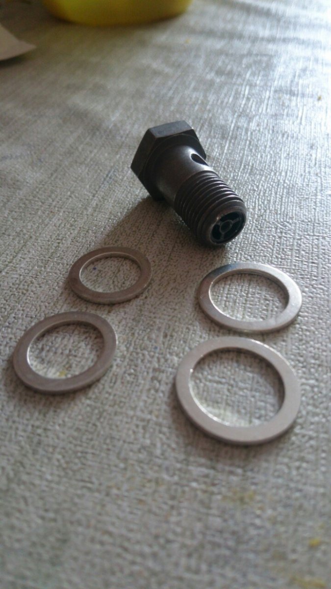

Postanowiłem kupić używany wąż hydrauliczny, akurat trafił się z ALT, symbol 8E1422893K, za 100zł. Kupiłem też nowy zawór 8E0422529 (nim przykręcony jest wąż hydrauliczny, który idzie do pompy) + podkładki.
Zawór ten ma w sobie kulkę i sprężynkę.

Zawór + 2 małe podkładki, 2 większe idą do śruby drążonej na pompie wspomagania.
