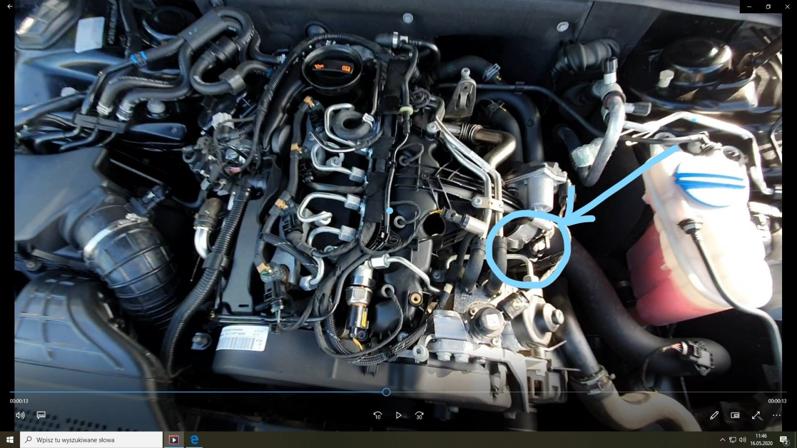

Berserker Opublikowano 16 Maja 2020 Opublikowano 16 Maja 2020 (edytowane) Też mam silnik CGLC i chętnie kupię taką miarkę jak kolega Artur1910 podał tylko gdzie nią mierzyć w tym motorze - jest jakiś otwór z zaślepką czy przez wlew oleju - jeśli przez wlew to w jaki sposób? Czy prawidłowo pokaże poziom oleju? Edytowane 16 Maja 2020 przez Berserker
Berserker Opublikowano 16 Maja 2020 Opublikowano 16 Maja 2020 Czyli mogę śmiało zamówić? Będzie na pewno ten otwór? Widzę, że Ty też masz ten silnik tylko Twoja to Q5 ja mam A4 - czy może używasz takowego ustrojstwa?
RALF76 Opublikowano 16 Maja 2020 Opublikowano 16 Maja 2020 (edytowane) zlokalizuj otwór z zaślepką, zdejmij osłonę silnika i szukaj z prawej strony.. mam bagnet - jest instrukcja obsługi jak z niego korzystać ale w większości patrze na mmi jeśli chodzi o poziom oleju Edytowane 16 Maja 2020 przez RALF76
Berserker Opublikowano 16 Maja 2020 Opublikowano 16 Maja 2020 (edytowane) Jakoś nie mogę tego otworu z zaślepką znaleźć - może nie ma go w moim silniku - czy to możliwe? Edytowane 21 Grudnia 2022 przez Berserker
