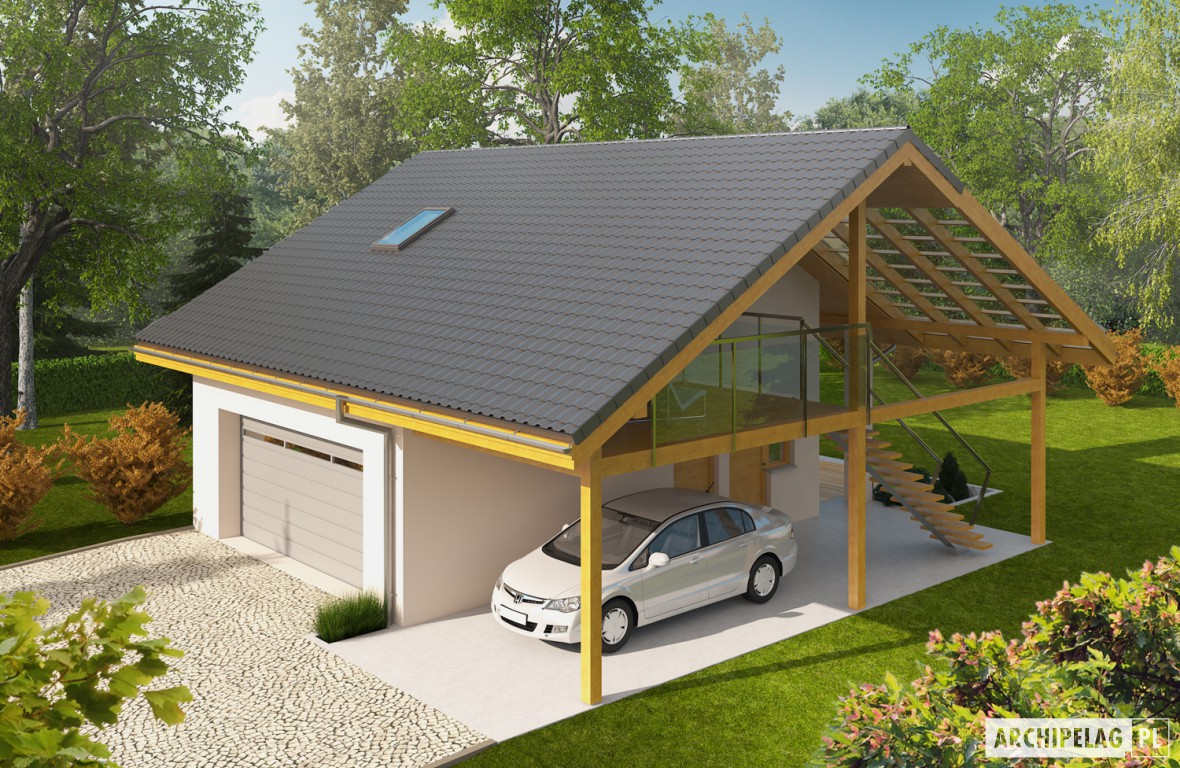

majkel20 Opublikowano 12 Kwietnia 2015 Opublikowano 12 Kwietnia 2015 Witam, mam pytanie. Chciałbym u siebie postawić garaż dwustanowiskowy z poddaszem. Miejscowy plan zagospodarowania mówi o 50m2 powierzchni zabudowy. Jakbym postawił garaż 7x7m do tego z jednej strony dach wydłużony o 3m (schody na górę z podestem) coś takiego jak w tym projekcie: http://www.archipelag.pl/files/Project/6i47s7s0b0kfq5/view_8u5fka70b0kget_Zoom.jpg, to powierzchnia zabudowy to te 7x7m (49m2) czy 7x7m plus powierzchnia "wiaty"? Może się ktoś orientuje w tych przepisach, bo jasno nie jest to określone. Poza tym, jedne biura projektowe liczą same mury parteru, a jedne mury parteru + tak jak w tym przypadku ta wiata.
