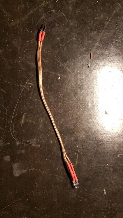

EXEO-Piotr Opublikowano 6 Stycznia 2018 Opublikowano 6 Stycznia 2018 Wstawię moje prace nad pakietem światło.

EXEO-Piotr Opublikowano 6 Stycznia 2018 Opublikowano 6 Stycznia 2018 Jaki tym diody? Nie jestem elektronikiem, poszedłem do sklepu z elektroniką i poprosiłem żeby mi dobrali diodę przezroczystą czerwoną 12v ale była słaba to powiedziałem żeby do diody dobrali mi rezystor żeby pochodziła dłużej, dioda ma luz, trzeba ją wkleić.

EXEO-Piotr Opublikowano 6 Stycznia 2018 Opublikowano 6 Stycznia 2018 Robiłem na innej na takiej przezroczystej co wstawiłem na foto. Na białej z rezystorem. Tak czerwona słabo świeciła, jak dla mnie.
