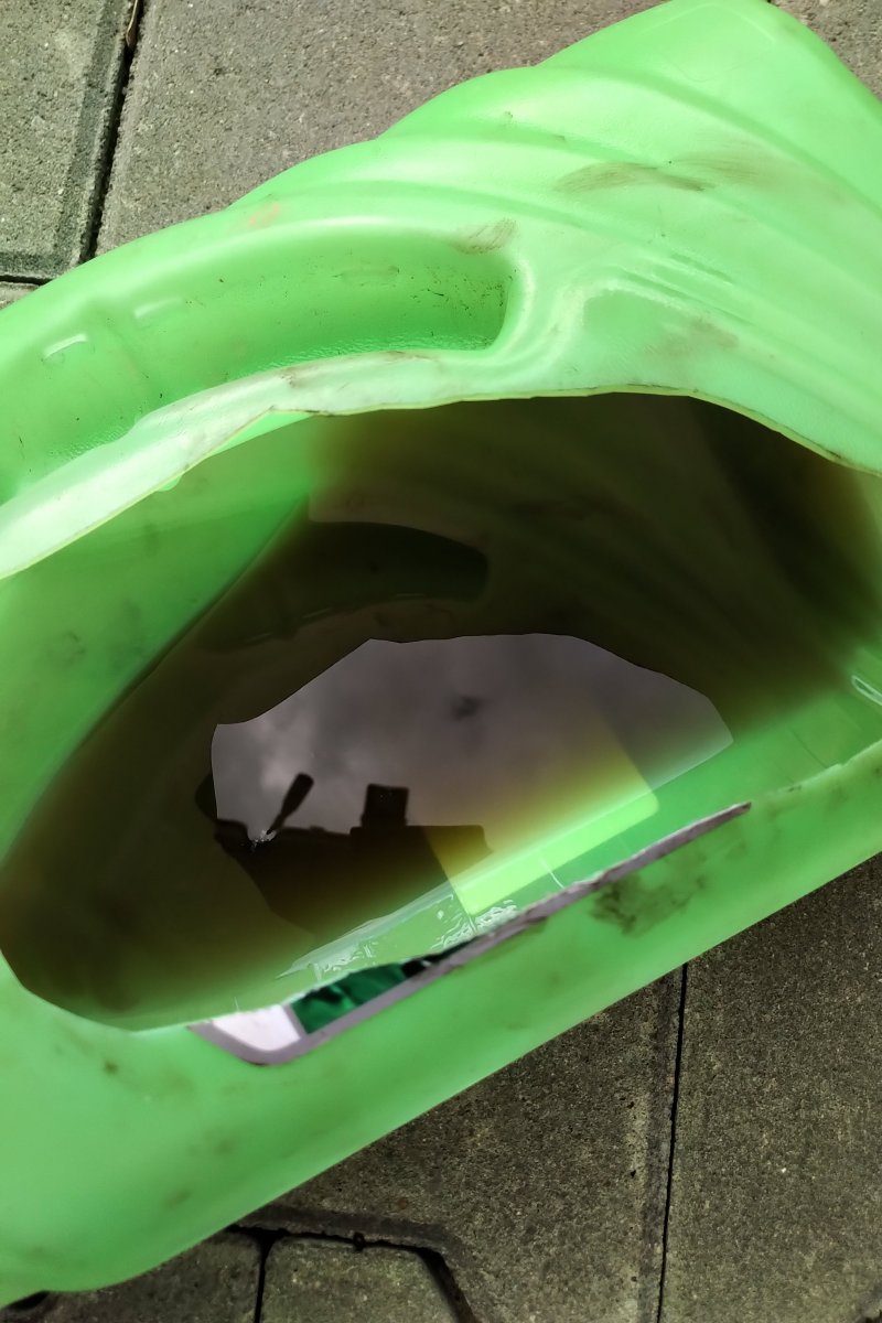

mr_pibula Opublikowano 3 Czerwca 2020 Opublikowano 3 Czerwca 2020 noooo generalnie Audiole mam 4 lata zawsze jak jechałem na wymianę Oleju i filtrów pytałem mechaników o filt paliwa..... zawsze mowili ze nieee w tym aucie sie nie wymienia..... no i tak sobie jeździło autko..... aż do wczoraj jak rozpoczęła sie przygoda z wypadającym zapłonem..... i ahhojj przygodo, swiece cewki i tak dalej i tak dalej usterka z kompa usunięta nie pojawia sie.... ale szarpanie na wolnych zostało, to ziooomek do mnie dawaj wymieniamy filt paliwa..... mowie mu ochu*** tu sie nie wymienia i tak jak w bajce sąsiedzi dumanie, drapanie.... dzwonienie i okazuje sie że qtwa jest filtr....i można go wymienić..... mimo że nie procedury nie przewidują..... no to fruuu po filterek... kod BOSCH 1582804091 lub HENGST H429WK D397.... i po zakupie dobieranie sie do badziewia..... tylna kanapa out..... wykręcanie dekla i pompa na wierzch..... i jest sk***iel....... odpinamy stary filtr..... do baniaczka.... pokaż kotku co masz w środku...... a tam..... ścieki jak na zdjęciu..... orginalny filterek 10 lat był.... Co prawda wymiana filtra nie usunęła usterki, ale poprawiła moje samopoczucie psychiczne..... 1

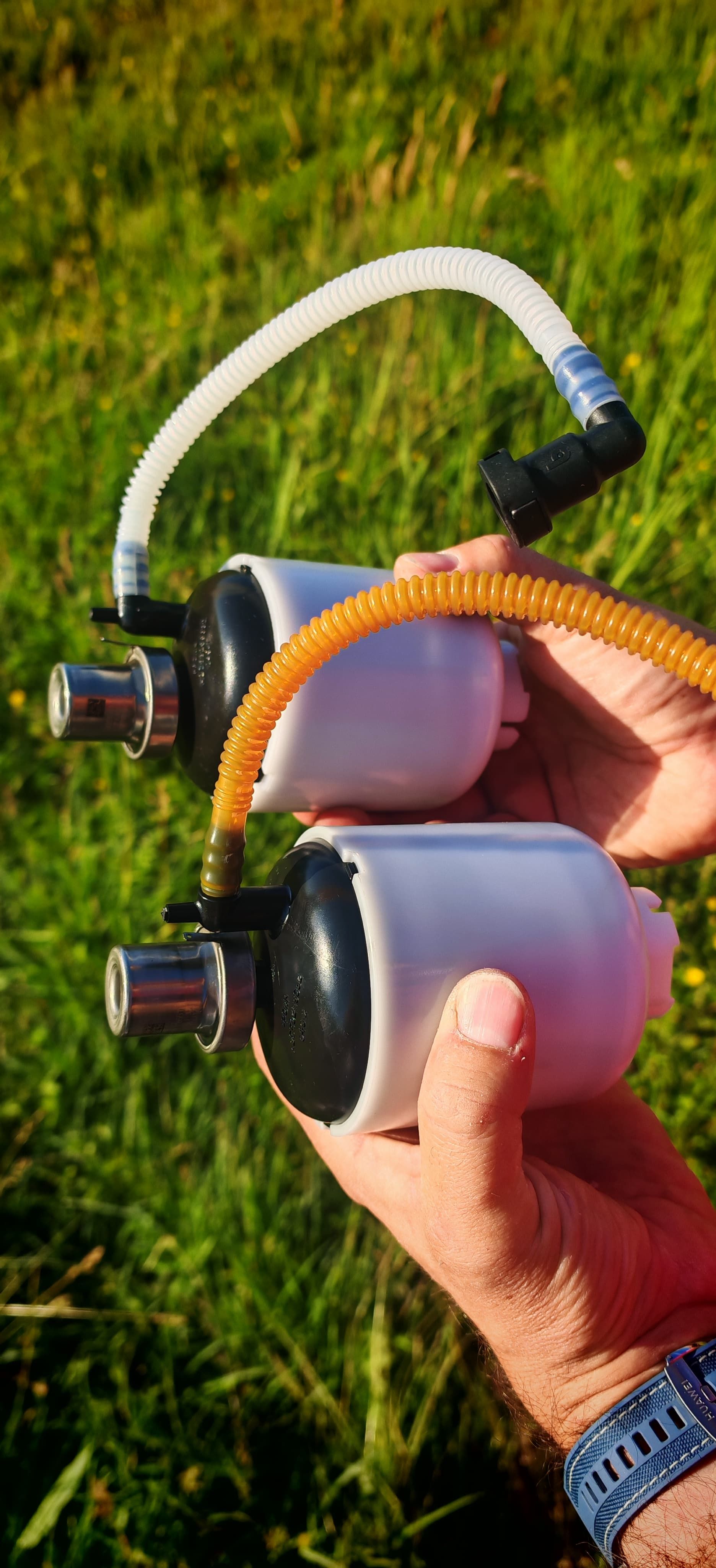

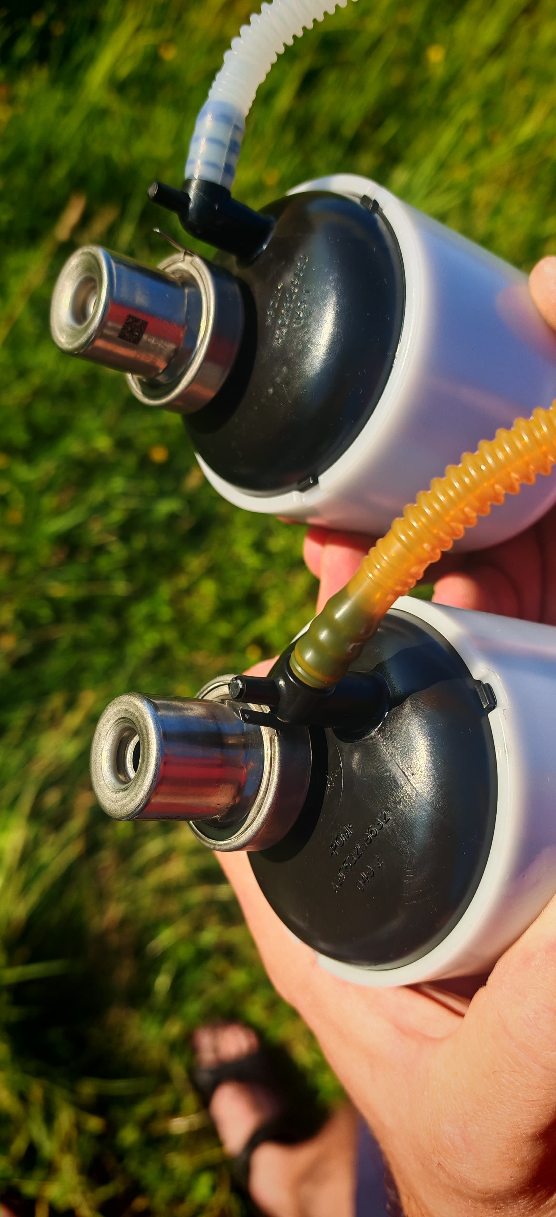

harychorzow84 Opublikowano 20 Czerwca Opublikowano 20 Czerwca Jestem po wymianie filtra paliwa ale w 1.8 TFSI 2012 CJEB 170km. Wymiana trudna nie jest ,najtrudniej kupić sam filtr. Na zdjęciach na górze nowy ,na dole stary zdemontowany,jak widać przewód już zżółknięty. Będę mieć chwilę to przetnę obudowę i zobaczymy jak wygląda wkład filtra po niecałych 190tys przebiegu. 1
