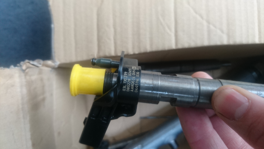

piotr-s Opublikowano 20 Grudnia 2018 Opublikowano 20 Grudnia 2018 Czy ktoś mi pomoże w odczytaniu kodów IMA i ISA Które liczby to kod IMA? a który to ISA? z podanego zdjęcia

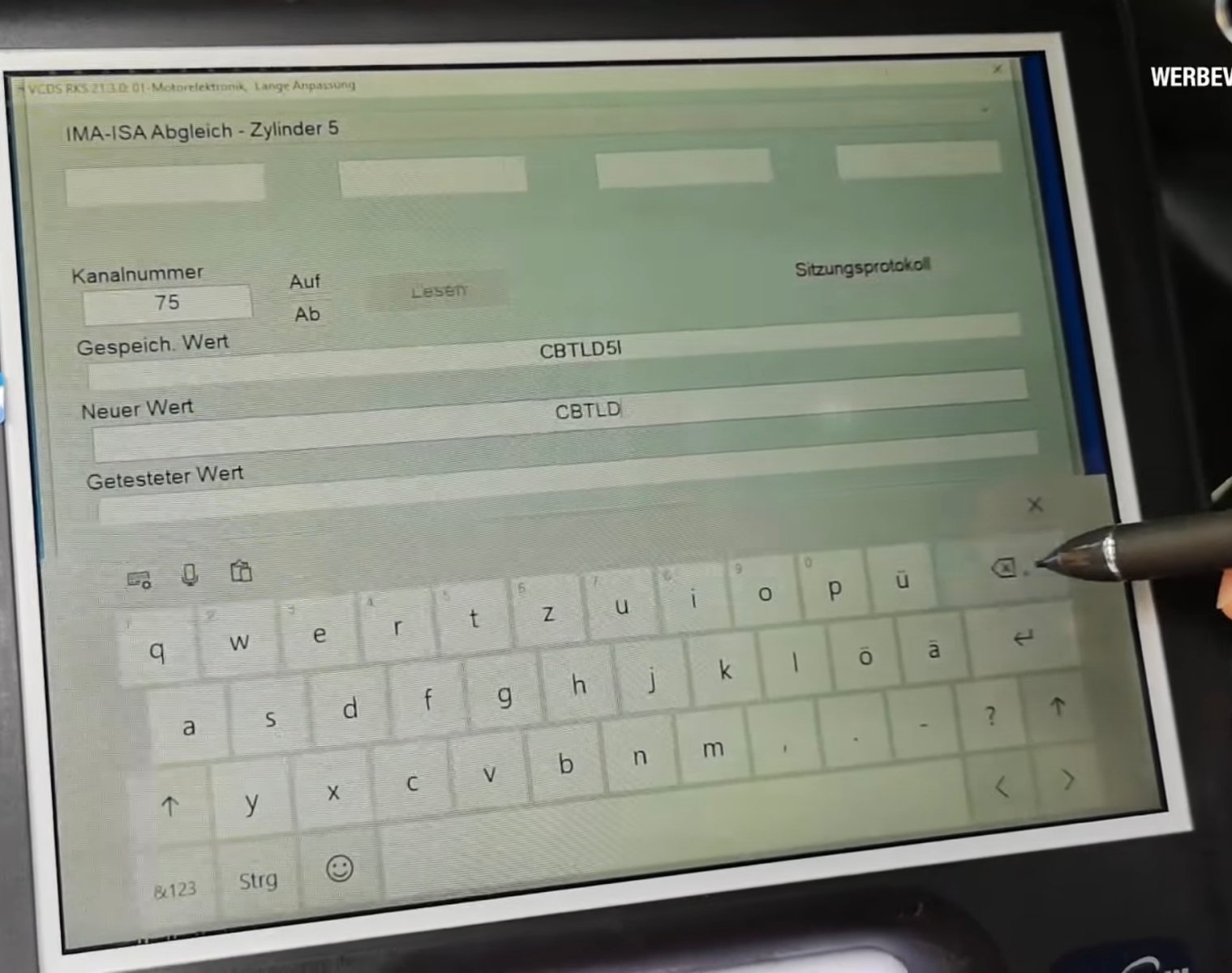

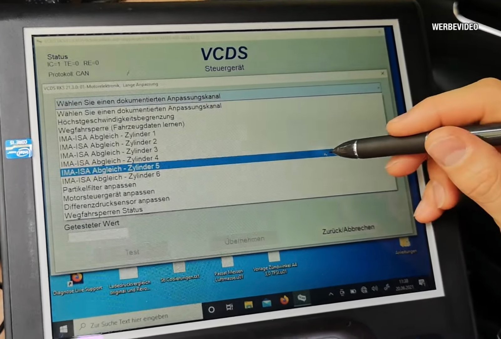

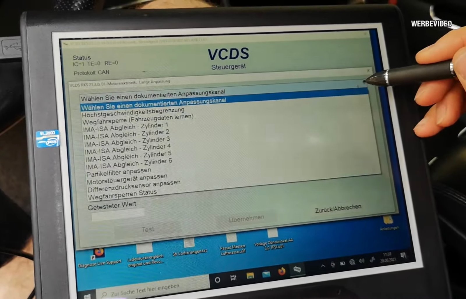

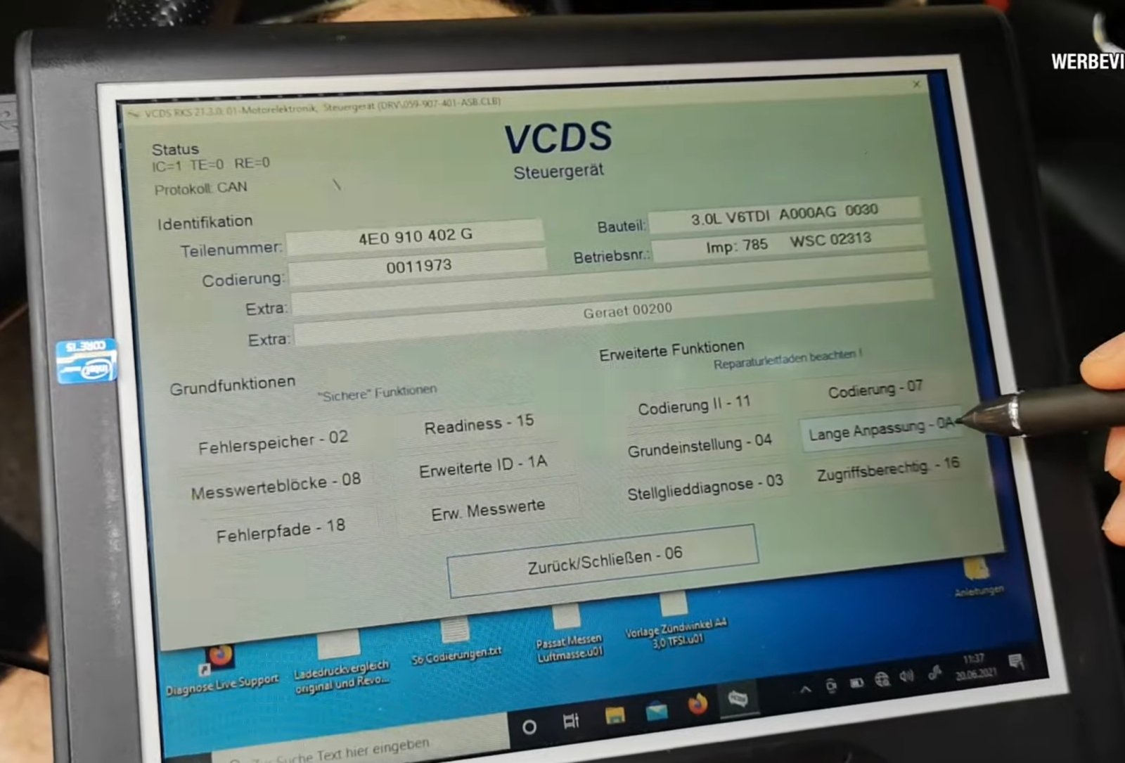

Adam. W Opublikowano 17 Września 2022 Opublikowano 17 Września 2022 Podpinam się pod zapytanie o kodu ima oraz ISA . Gdzie w vcds trzeba wejść by wpisać nowe kody po wymianie wtrysków?
Muskel1 Opublikowano 17 Września 2022 Opublikowano 17 Września 2022 (edytowane) Sterownik silnika, następnie długie adaptacje, następnie otwierasz listę i wybierasz kolejno nr. cylindra, następnie wpisujesz nową wartość/kod. Edytowane 17 Września 2022 przez Muskel1
