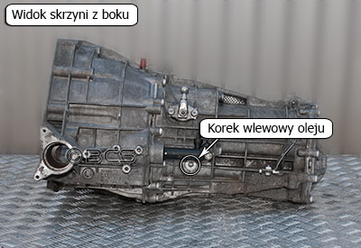

vitkovskyyy Opublikowano 17 Lipca 2018 Opublikowano 17 Lipca 2018 Wow... Raczej chodzi mi o to czy: - Rozbieramy dolne osłony - Czy uzywamy lejka i wezyka do nalania oleju (lejek nad poziomem maski) Czy kanal jest konieczny lub podnośnik Czy cos dodatkowo plukamy, etc ... Czy korki w skrzyni sa w miare dobrze dostępnym miejscu? Ile powinno trwać wymienianie oleju (czas) Czy trzeba/powinno sie/mozna odkrecic lewe przednie koło dla dla latwiejszego dostępu. Sądzę ze udzielenie.choć części odpowiedzi na pytania ulatwi wielu rezaczom wymiane oliwki w manualu samodzielnie ... 1
kamil-vag Opublikowano 17 Lipca 2018 Opublikowano 17 Lipca 2018 Sprawdzanie poziomu oleju przekładniowego w ręcznej skrzyni biegów.pdf Oleju 4,3 litra.
vitkovskyyy Opublikowano 17 Lipca 2018 Opublikowano 17 Lipca 2018 Super, a w aso zaproponowali 4 litry oliwki.
Dev Opublikowano 17 Lipca 2018 Opublikowano 17 Lipca 2018 3 godziny temu, kamil-vag napisał: Bo przez korek wszystko nie zleci... zawsze możesz wyjąć skrzynię
