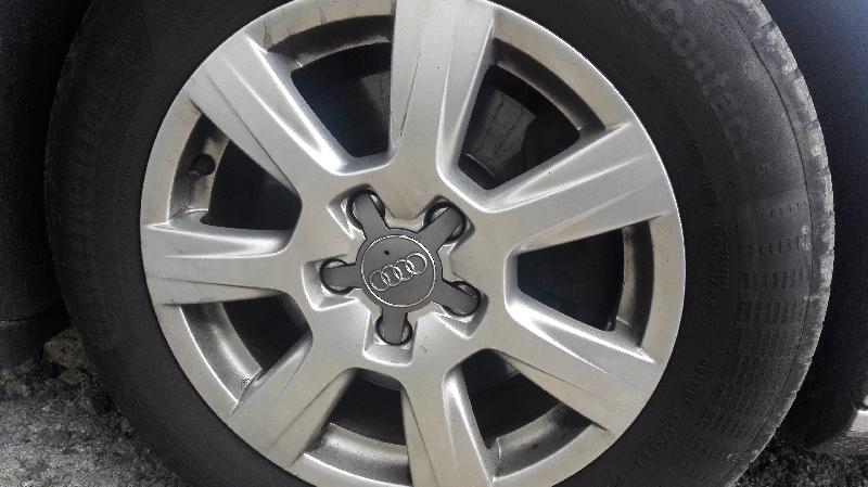

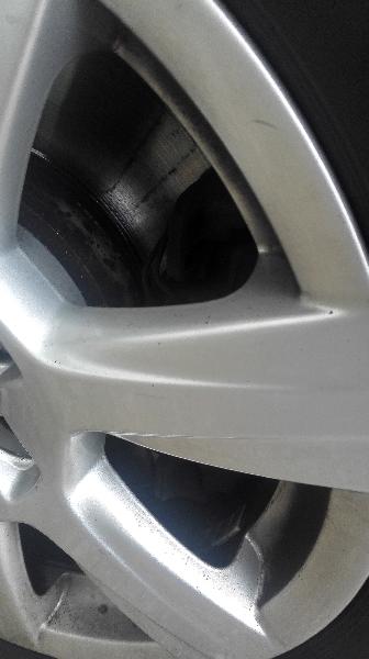

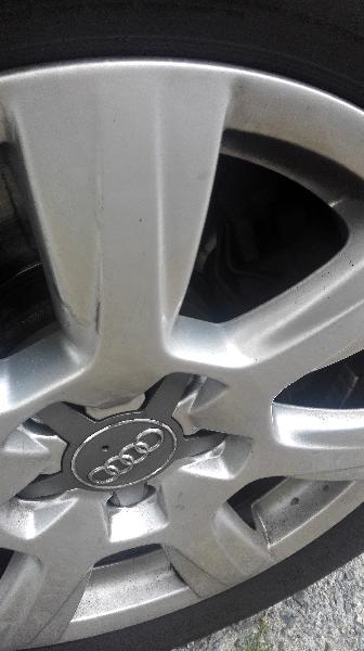

lowbass 1 Opublikowano 27 Maja 2016 Udostępnij Opublikowano 27 Maja 2016 Dev, mozesz mi powiedziec czy mam 314 czy 320? Masz jakis zestaw pod 320 ? Jak nie widzisz nic, moge porobic inne fotki. Odnośnik do komentarza Udostępnij na innych stronach Więcej opcji udostępniania...
Wandej 210 Opublikowano 27 Maja 2016 Udostępnij Opublikowano 27 Maja 2016 Chyba widzę drut więc 314mm Odnośnik do komentarza Udostępnij na innych stronach Więcej opcji udostępniania...
Dev 1476 Opublikowano 27 Maja 2016 Udostępnij Opublikowano 27 Maja 2016 314mm Odnośnik do komentarza Udostępnij na innych stronach Więcej opcji udostępniania...
lowbass 1 Opublikowano 27 Maja 2016 Udostępnij Opublikowano 27 Maja 2016 314mm Masz jakis zestawik pod 320 ? bo z tego co czytałem polecasz "swapa" :) Jezdze tylko po autostradzie, wiec predkosci rzedu 150-180. potrzebuje cos co dobrze hamuje. Odnośnik do komentarza Udostępnij na innych stronach Więcej opcji udostępniania...
