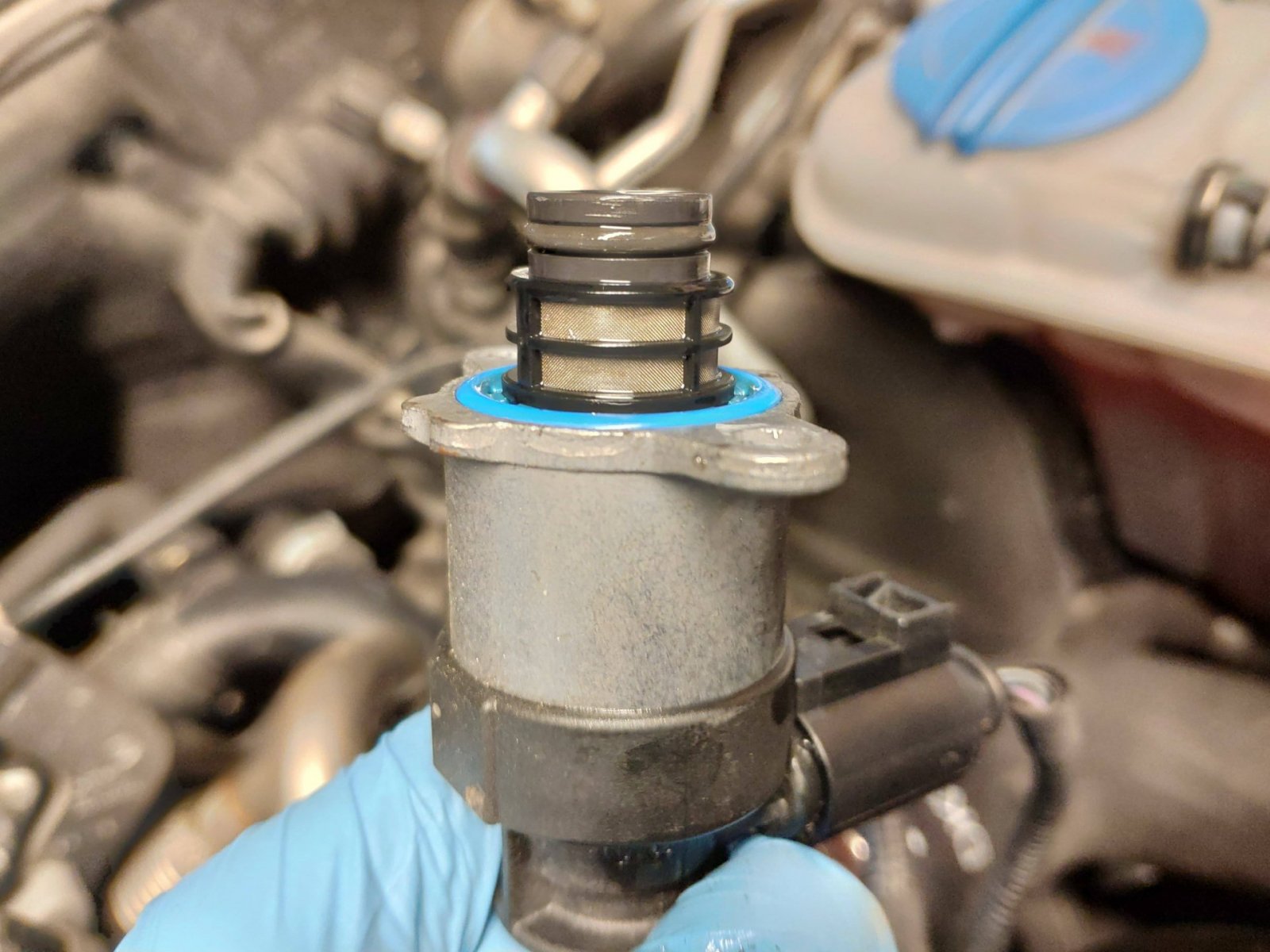

Też będę wymieniał na 04L 130 755 E bo ostatnio znalazłem parę opiłków pod zaworkiem. Rozcinałem stary filtr paliwa i nic nie znalazłem.
Siemka, dzisiaj sprawdzałem u siebie te opiłki i na szczęście nic nie znalazłem, ale po przykręceniu zapowietrzył się układ, odpaliłem z pomocą plaka i pytanie do was czy nic się nie przytarło? nie powiem chwilę chwilę pohałasowała zanim odpalił, a jak odpalił to kontrolka świec żarowych zaczęła migać, dałem mu chwilę i zgasiłem i ponownie. Wszystko jest OK, ale nwm czy więcej nie zaszkodziłem jak sprawdziłem?

Korekcje to masz bdb można by powiedzieć jak nówki, na sitku nic nie widać, w pompie też czyściutko, końcówki wtrysków troszkę nagaru normalne, moim zdanie nie potrzebnie ruszane

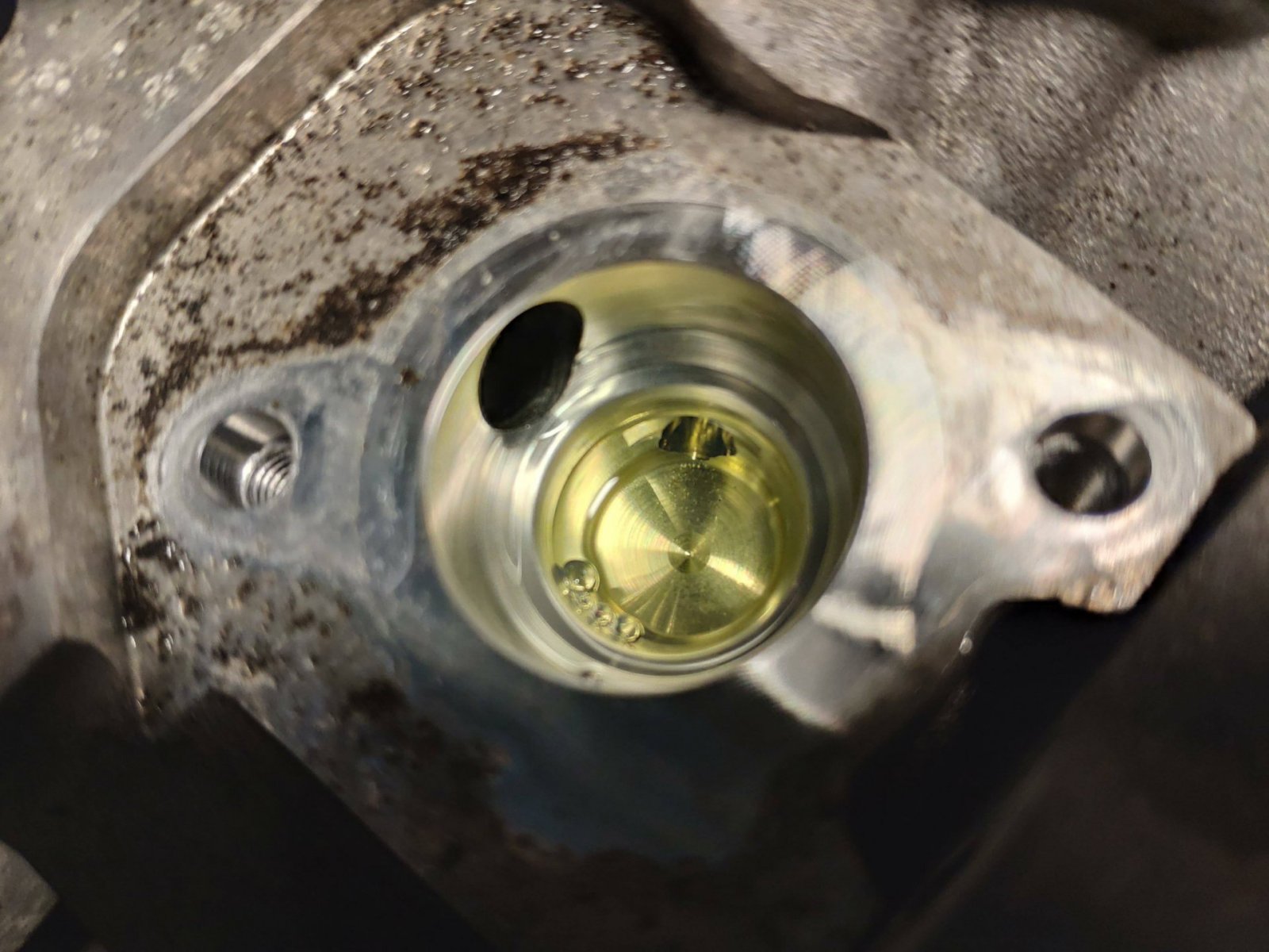

Który to dokładnie jest zaworek?
Jeśli pytasz o zaworek na pompie paliwa to popatrz na stronie 2 post 43, wstawiłem zdjęcia
A widać go na tych zdjęciach powyżej?
Dobra, znajdę. ?
Mi też poszła pompa, 2008 rok przebieg 250 tys. Wie ktoś czy listwa z zaworem 057130764AB może być zamiast 057130764H?
Pierwsze zdjęcie to ten zaworek a drugie pompa gdzie się go montuje
