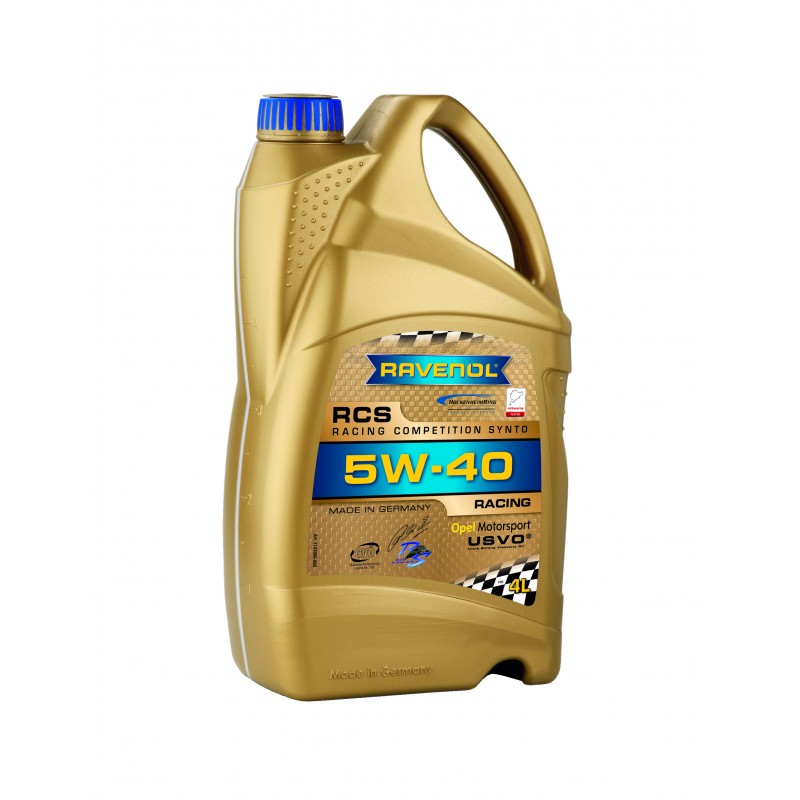

własnie jestem na etapie testów w swojej kabarynie :wink:

Też na 3-4 tysiące km? Jak tak to miód dla Twojego silnika.
jo, 3 tysie wystarczą

konkret =)
tylko ze 5 litrów kosztuje 325 zł :kwasny:
a trzeba 7 :decayed:

Ceny Ravenola i nie tylko poszły mocno do góry, w sumie to tak jak wszystko niestety.

Cena Ravenola jest taka sama od dlugiego czasu, natomiast kursy euro i sila nabywcza zlotego juz niekoniecznie.
