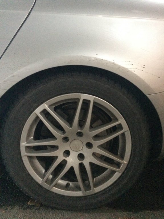

To ja też poproszę o radę. W aucie mam 1BA i nawet żona stwierdziła że trochę „koza” dlatego chcemy troszkę obniżyć ale nie tracić na komforcie za dużo. Mogę kupić tanio nowy zestaw od a5 b8 Sline 2.7 i proszę o radę czy to podejdzie. Nie wiem jaki to zestaw, chyba bv. Może ktoś zgadnie ze zdjęć. Warto się bawić?
