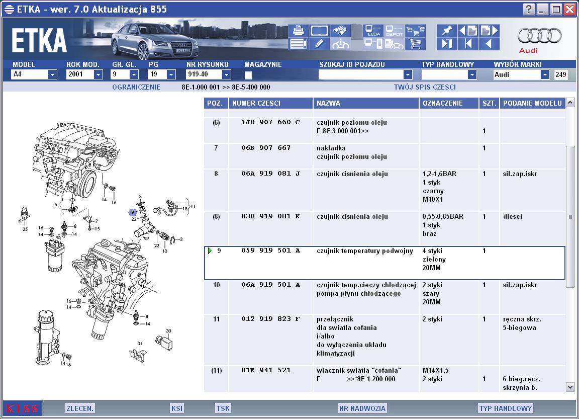

Koniu1979 Opublikowano 28 Listopada 2014 Opublikowano 28 Listopada 2014 Witam panowie podepnę się pod temat, mam ten sam problem termostat wymieniony na orginał ASO temperatura faluje w dalszym ciągu, chce wymienić czujnik lecz mam problem tego typu że nie jestem w stanie ustalić dokładnie jaki to czujnik, zamówiłem w sklepie przyszedł nie ten co trzeba. Proszę o podanie jakiś numerów tego czujnika. Mam rozumieć że czujnik to jest ten co znajduje się za silnikiem po prawej stronie na wężu i jest to czujnik dwu pinowy
OLIVER Opublikowano 28 Listopada 2014 Opublikowano 28 Listopada 2014 (edytowane) Proszę o podanie jakiś numerów tego czujnika. Mam rozumieć że czujnik to jest ten co znajduje się za silnikiem po prawej stronie na wężu i jest to czujnik dwu pinowy Kolego!!! Jesli chcesz by Ci ktoś pomógł w tym temacie to dobrze by było wiedzieć coś wiecej na temat twojego .... Co z profilem ? masz tajemnice? Nikt tu nie jest jasnowidzem o jaki model i rocznik Ci chodzi ...Więc....... Edytowane 28 Listopada 2014 przez OLIVER
Koniu1979 Opublikowano 29 Listopada 2014 Opublikowano 29 Listopada 2014 Sorki juz uzupełnione nie wiem co się stało ze znikły wszystkie dane
OLIVER Opublikowano 29 Listopada 2014 Opublikowano 29 Listopada 2014 Sorki juz uzupełnione nie wiem co się stało ze znikły wszystkie dane Proszę [/url]">http://http://www.directupload.net'>
