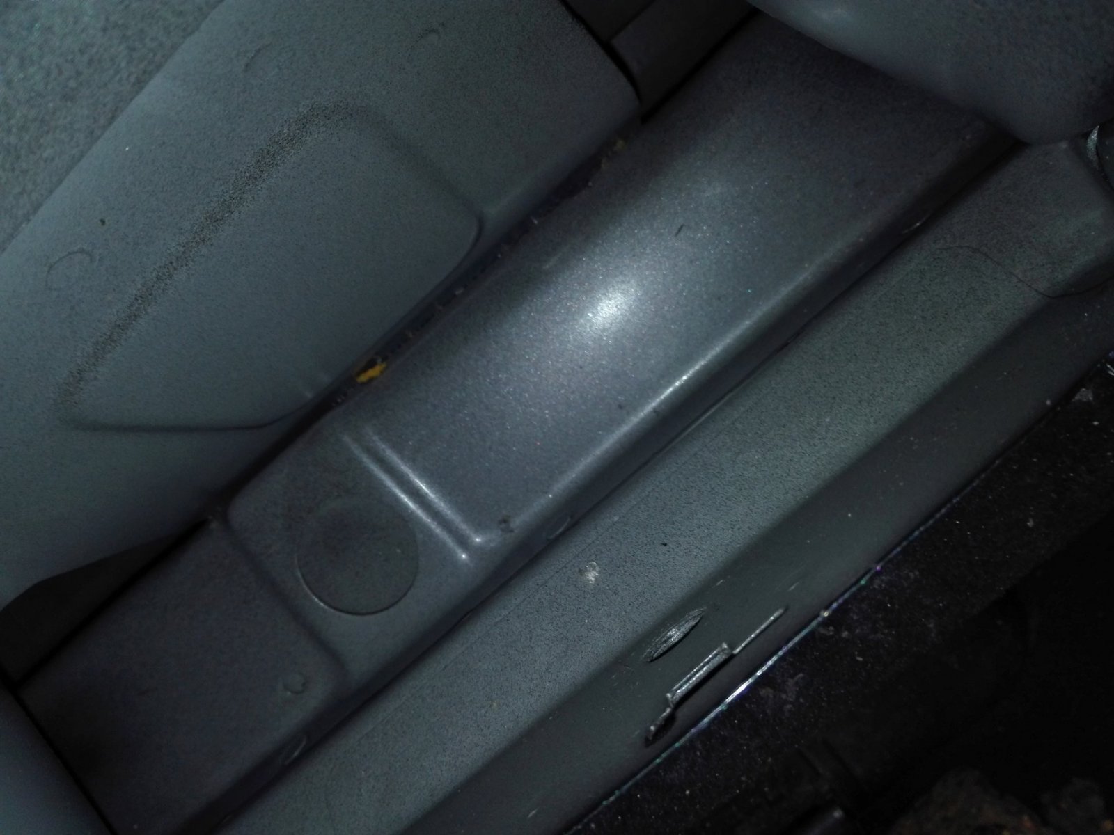

zborescian Opublikowano 7 Marca 2017 Opublikowano 7 Marca 2017 Witam,mam pytanie bo nie wiem gdzie jest mój czujnik zderzeniowy boczny pasażera (przedni), miał być pod słupkiem b pod mechanizmem pasa...wysyłam zdjęcie,rozkręciłem wszystko i nie widzę... przesyłam linki ze zdjęciami dwoma. http://www.fotosik.pl/zdjecie/pelne/c3104e504ca1d880 http://www.fotosik.pl/zdjecie/pelne/cbecb14624305278
bobikos Opublikowano 8 Stycznia 2019 Opublikowano 8 Stycznia 2019 To jest kostka od tylnych drzwi. Czujnik jest pod zwijaczem pasa, jak wyjmiesz gąbkę która siedzi pod zwijaczem to powinieneś zobaczyć czujnik.
