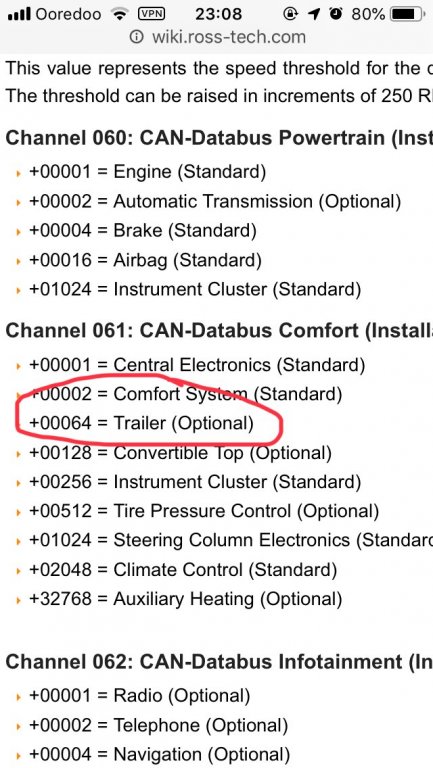

No właśnie moduł mam oryginał tylko mi nie pokazuje może coś źle koduje. Możesz mi powiedzieć dokładnie gdzie kodować ??
16 instrument
10 kodowanie
kanał 061, dodac wartość 64,
jak na zdjeciu.
