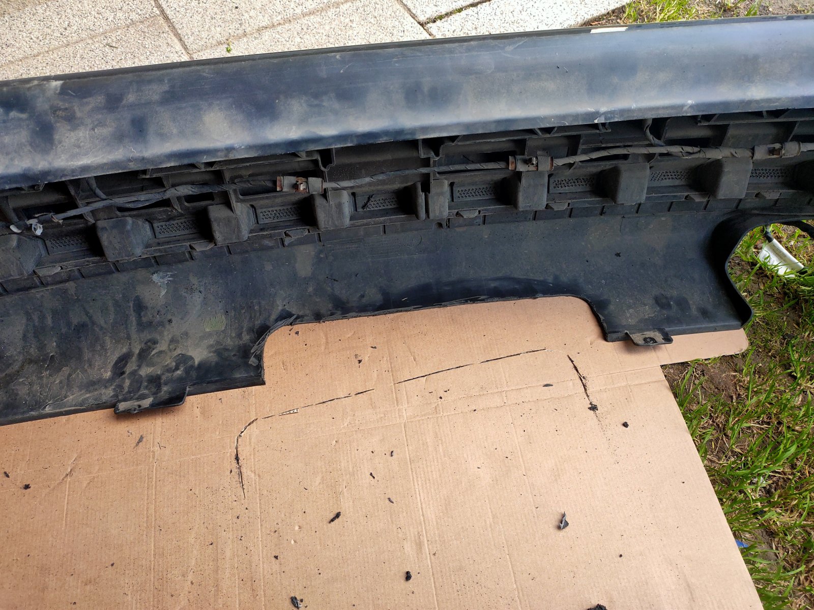

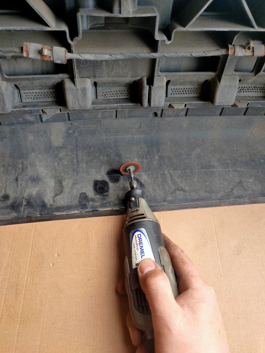

tak wlasnie dolna dokładka opiera sie o hak (gdy jest zamontowany)
hmm czyli ciac trzeba :( jakos wydawalo mi sie ze gdy jest ory. hak to nie trzeba ok popatrze

No niestety trzeba. Masz wyznaczoną linię od wewnątrz dokładki, dremel w rękę i lecisz

wczoraj autko przyjechało z wycieczki
wiec dzisiaj bede demontował zderzak i sprobujemy wyciąć :)

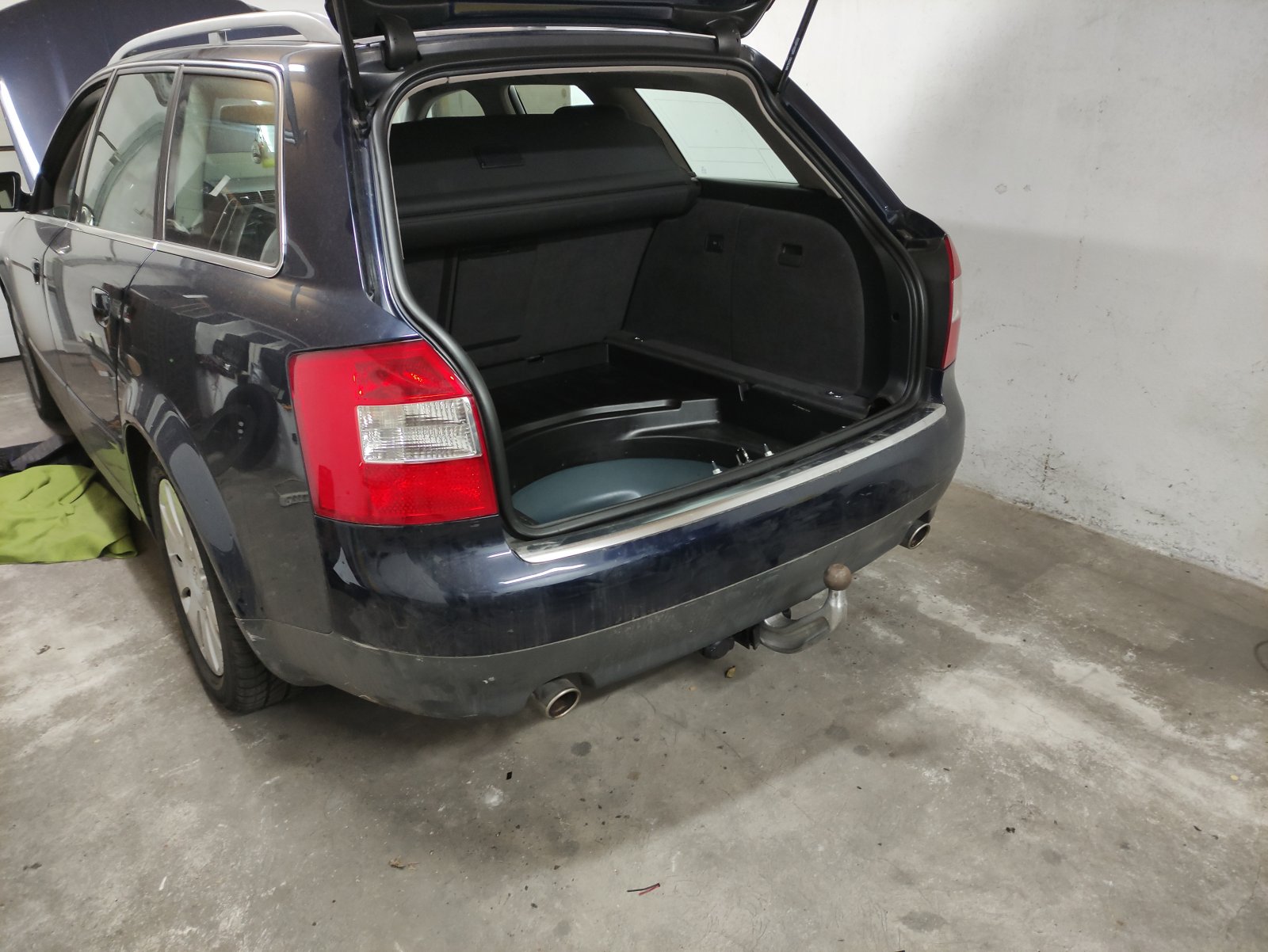

zderzak podcięty wszytko pieknie ladnie :)
mam ostatnie pytanko czy hak po zablokowaniu (sztywny zero luzów) moze zaczać sie delikatnie gibać ???
bo po zamontowaniu platformy rowerowej (na 3 rowery w tym elektryk wiec waga jest w granicach 25-30kg) hak zaczyna miec delikatne luzy nawet gdy zdemontuje platforme, mogę ręką delikatnie ruszać hakiem na boki.
dopiero ściągnięcie i ponowne założenie haka, niweluje powstałe luzy (blokuje sie normalnie kluczyk wychodzi, a czarna kreska jest na koncu zielonej skali)
czy tak może sie zachowywać hak czy jednak jest wyrobiony??
jak myslicie??
