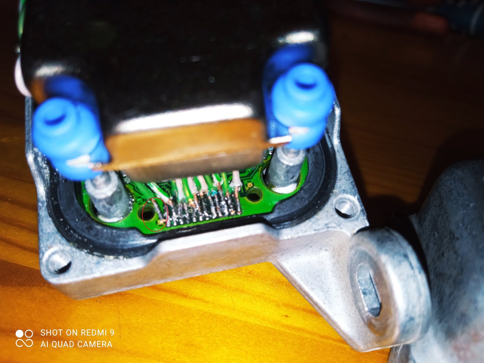

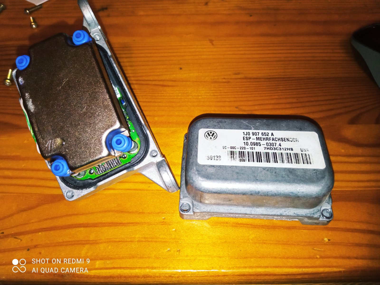

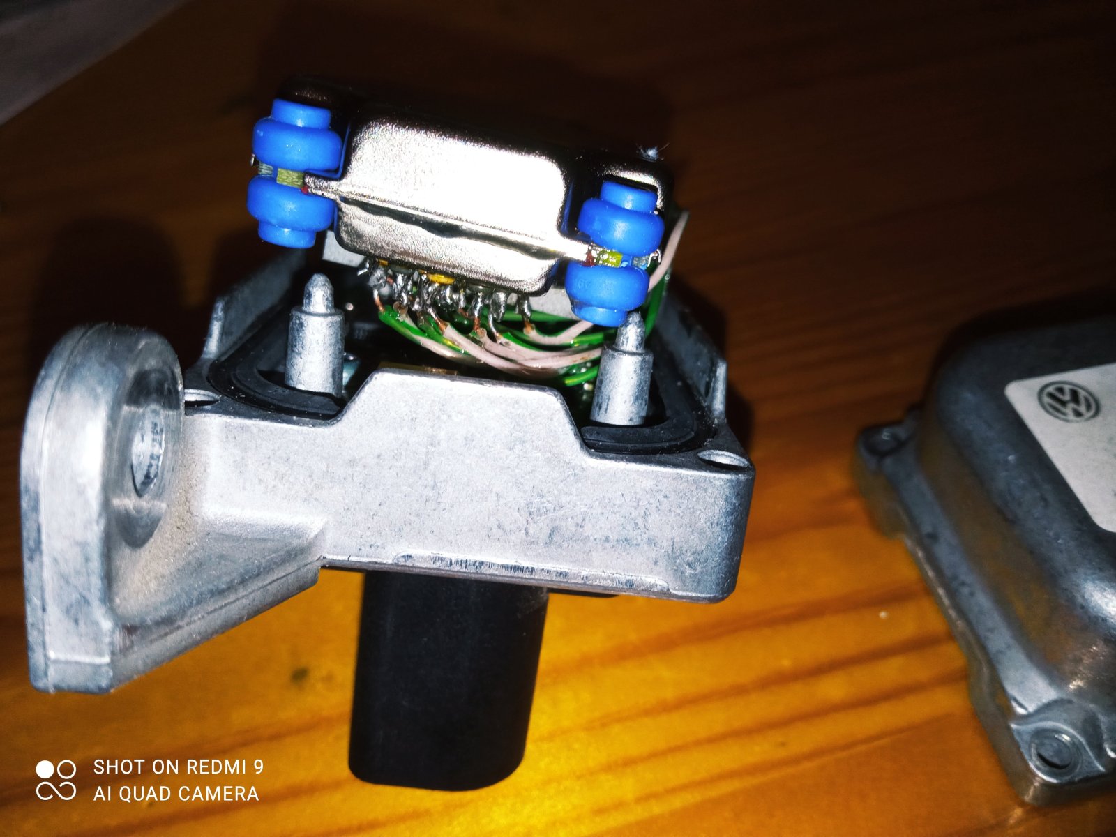

skodziarz Opublikowano 18 Grudnia 2021 Opublikowano 18 Grudnia 2021 W dniu 4.03.2015 o 15:27, Ksiadz napisał: Hejka wszystkim odświerzam temat jak robie bł sorry znalazłem rozwiązanie problemu z forum i chciałem podzielić sie rozwiązaniem umnie skoda octavia 1 U 2003r 1.8T 4x4 problem polegał zaświecenie sie spsporadycznie esp i abs oczywiści odrazu niedziałały po dziagnozie u mec hanika bł (G419) stały brak możliwości skasowania mechanik poinformował mnie że do wymiany jest sensor esp z dokładnie takim samym nr jak mam niestety niemogłem znaleść nowy orginał w servisie 4200zł :O masakra abs ze sporadycznych wyłączeń przestał cały czas działać chciałem zajrzeć do sensora esp okazało że że taśma łącząca tak jakby była skorodowana i nieprzekazywała sygnału próbowałem znaleść elektryka który to zrobi ale każby sie bał sam sie wziołem i kokładnie kabelek po kabelku po podłączewniu do samochodu na wyłączonym akumulatorze oczywiście esp raz działało raz nie a abs działa i byłem hepi że p[rzynajmniej to działa a poszukiwania cały czas nój sensor esp (1JO 907 652 A) nr znałem na pamięć olx 1 szt za 600zł i niewiadomo czy by działało wkońcu znalazłem skode na cześci silnik naped 4x4 1.8t i rok 2003 czyli wszystko takie samo sprzedawca wysłał nr sensora taki sam jak mam kupiłem za 70zł z przesyłka odłączyłem akumulator podpiołem wazne aby był zamontowany tak jak powinien byc mocno i bez luzu i nieobrucony podłączyłem akumulator esp bł znikna włącznikiem do wyłączania esp na kokpicie nacisnołem pojawił sie czyli prawidłowo podpiołem kompa vscan 5053 its skasowałem bł (G419) bł znikną ok jazda próbna asr i esp działa hepi po 2 latach w sumie od kiedy zacza szfankowac po rozebraniu starego co naprawiałem sam druciarsko ale byłem w desperacji okazało sie że jeden z kabelków słabo sie trzymał i może by działał ten stary ale bałem sie że abs przestanie działać jak cos rozwale i tak byłem hepi że sam abs działa Pozdrawim może moja historia komus pomoże
