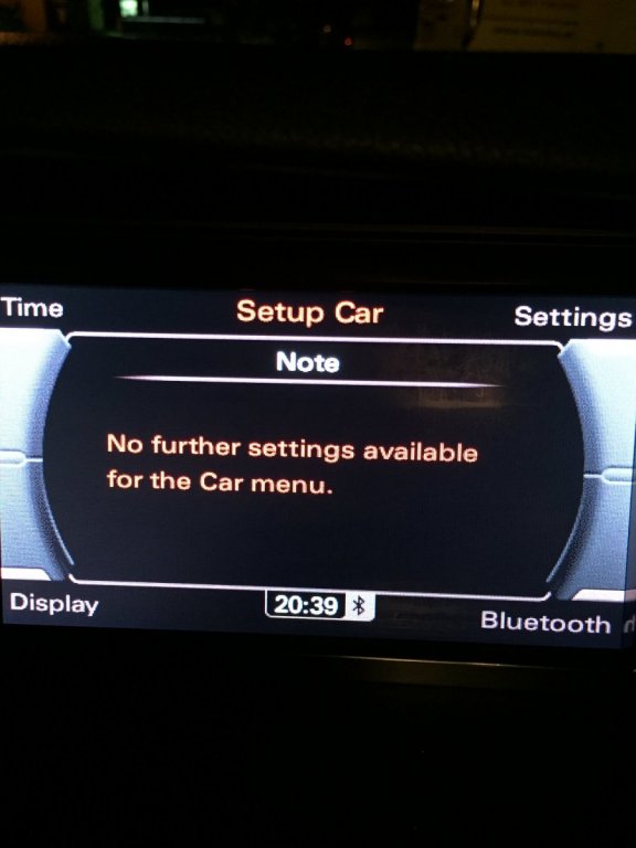

MMiro Opublikowano 26 Lutego 2017 Opublikowano 26 Lutego 2017 (edytowane) On 09/11/2016 at 0:31 PM, wrclaguna said: plik ci odblokuje U mnie jest taki sam efekt, skrypt sie odpala, przechodzi, restet MMI, pozniej zaplon, menu + car i nic Edytowane 26 Lutego 2017 przez MMiro
wrclaguna Opublikowano 26 Lutego 2017 Opublikowano 26 Lutego 2017 Właczenie GREEN MENU bez uzycia VCDShttps://www.dropbox.com/s/a0xhdkjpvohickr/green_menu.zip?dl=0 Wypakować zawartosc bezposrednio na karte SD. odpalić MMI, poczekać jakies 3 minuty. nastepnie wlozyć karte do slotu , na ekranie pojawisie info, zeby nacisnac dowolny klawisz, po chwili powinno pojawi sie info, ze skrypt zostal wykonany. zrobić restart MMI i zielone menu powinno sie pojawic Na karcie w katalogu backup bedą kopie dwoch plikow przed zmiana - wiec zawsze bedzie mozna je przywrocic.
MMiro Opublikowano 26 Lutego 2017 Opublikowano 26 Lutego 2017 Dobra, zadzialalo Dzieki, wydaje mi sie, ze problem byl w sposobie w jaki chcialem, po wykonaniu skryptu wlaczyc menu. Zaincjowalo sie, jak wcisnalem "car" i pozniej bardzo szybko "menu". Przy probie wciskania rownoczesnie jakos nie lapie.

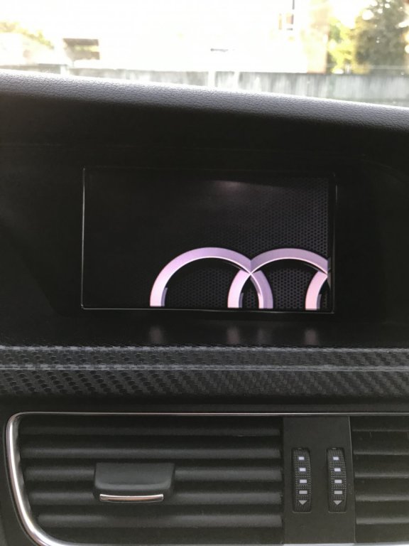

rzadki213 Opublikowano 29 Maja 2017 Opublikowano 29 Maja 2017 Witam, mam problem, a mianowicie wgrałem skrypt ekranu startowego, wszystko zadziałało ale niestety chyba dodałem obrazek o za dużym rozmiarze ponieważ był większy niż 400x240. Posiadam wersje basic. Tak to wygląda. Próbuje to zmienić tak jak wcześniej to robiłem ale nic to nie zmienia, prosze Was o pomoc.
AudiA4uk Opublikowano 5 Lipca 2017 Opublikowano 5 Lipca 2017 Witam, mam problem, a mianowicie wgrałem skrypt ekranu startowego, wszystko zadziałało ale niestety chyba dodałem obrazek o za dużym rozmiarze ponieważ był większy niż 400x240. Posiadam wersje basic. Tak to wygląda. Próbuje to zmienić tak jak wcześniej to robiłem ale nic to nie zmienia, prosze Was o pomoc. Też ładnie wygląda [emoji16] [emoji16] [emoji16] [emoji28] Sent from my MI 5 using Tapatalk

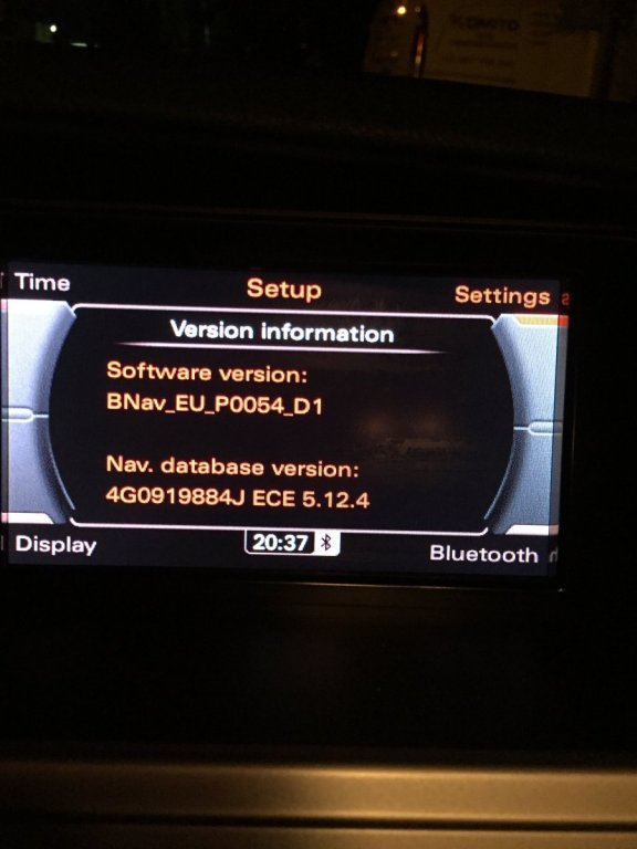

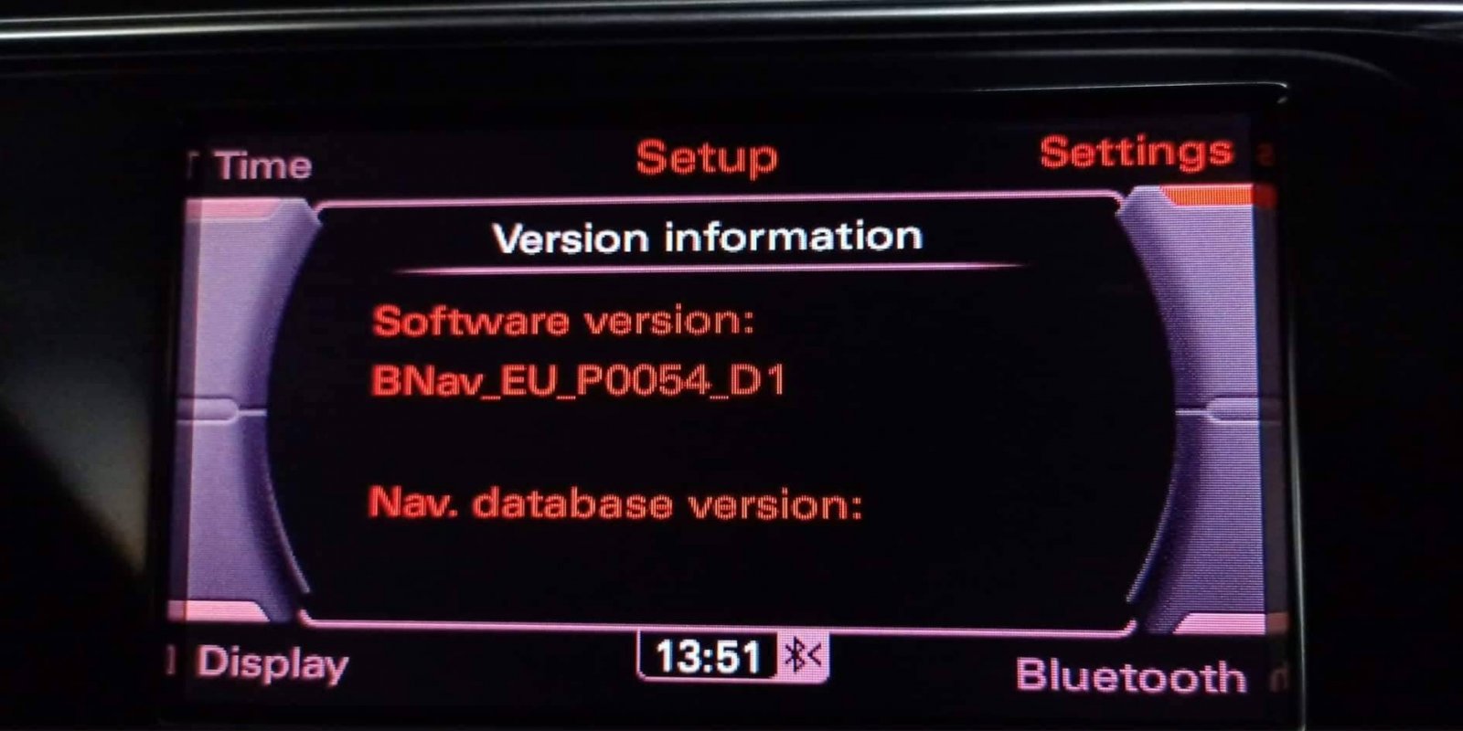

Yuiop28 Opublikowano 13 Marca 2021 Opublikowano 13 Marca 2021 Witam; Dołączam się ponownie do tematu proszę o pomoc w spolszczeniu naszego Audi A5 z 2011, 2.0 TFSI, mogę poprosić ponownie o wszystkie pliki do spolszczenia menu polskiego i wgrania najnowszych mam próbowałem szukać ale na tym forum jest to opisane najlepiej. poniże zdjęcia z softem i numerem Z góry dziękuję kolegom z forum za pomoc.
