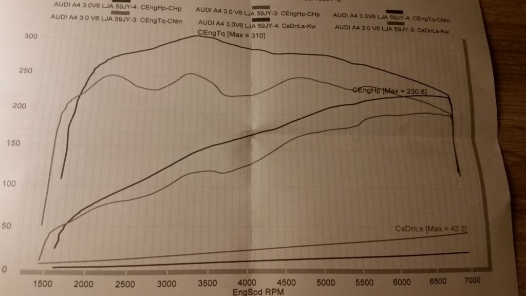

Paweł Nadłonek Opublikowano 22 Kwietnia 2017 Opublikowano 22 Kwietnia 2017 Witajcie. No to jestem po strojeniu auta. 235 KM i 320 Nm na benzynie 98. Myślę, że jak na wolnossiaka to przyzwoity wynik. Auto fajnie zyskało na dynamiczności i reakcji, odcinka przesunięta na 6900 obr. Koszt takiej operacji to 1100zl czy się opłacało ocencie sami. Ogólnie jestem zadowolony mialem cichą nadzieje ze złapie 240 KM ale nie jest źle. Tuner który mi to robil mówil, że jak pojeżdże to auto samo podbije jeszcze kilka koni do góry( jakies 5, 6 tak twierdzi)?? Nie wiem ile w tym prawdy dlatego podałem wam to co pokazał wykres. Trzymajcie się, pozdro
Gregory87 Opublikowano 22 Kwietnia 2017 Opublikowano 22 Kwietnia 2017 Możesz pokazać ten wykres? Jestem ciekaw jak to u Ciebie wstaje od dołu po tym strojeniu...
Paweł Nadłonek Opublikowano 24 Kwietnia 2017 Opublikowano 24 Kwietnia 2017 (edytowane) Dnia 22.04.2017 o 12:03, Gregory87 napisał: Możesz pokazać ten wykres? Jestem ciekaw jak to u Ciebie wstaje od dołu po tym strojeniu... Mam z pierwszego pomiaru jeszcze przed korektą tam jest 310Nm i 230KM. Ten ostatni pomiar mają mi wysłać na maila. Te ślaczki to naniesiony pomiar jak był lipnie ustawiony rozrząd. Edytowane 24 Kwietnia 2017 przez Paweł Nadłonek Dodany załącznik
BeyerBrown Opublikowano 26 Kwietnia 2017 Opublikowano 26 Kwietnia 2017 Ładny wykres, gdzie było robione strojenie? Jak był ustawiony rozrząd +/-, że takie pagóry powychodziły? Czy tuner ustawiał ten rozrząd czy inny mechanior to robił/samemu ustawiałeś?
Paweł Nadłonek Opublikowano 26 Kwietnia 2017 Opublikowano 26 Kwietnia 2017 12 godzin temu, BeyerBrown napisał: Ładny wykres, gdzie było robione strojenie? Jak był ustawiony rozrząd +/-, że takie pagóry powychodziły? Czy tuner ustawiał ten rozrząd czy inny mechanior to robił/samemu ustawiałeś? Strojenie robiłem w RS motorsport koło Rzeszowa ale nie polecam. Goście ogarnięci ale jak nie masz worka pieniędzy to idziesz na koniec kolejki. Gościa z Lublina co przyjechał jakąś nową a6 z dnia na dzień przyjeli kiedy ja czekałem na odbiór auta trzy tygodnie... Kingsoft z Starego Sącza moge polecić tam kolega robil alfe 156 gta. U Gregor10 jak się pytałem to nie mieli w ofercie ale ostatnio widziałem jak robili jakąś audice 4.2 to tam też warto zapytać może poszerzyli asortyment Pagóry powychodziły bo jedn wałek mechanik specialista ustawił na -20. Poprawiałem już u innego obaj tutaj z moich okolic Tbg.
BeyerBrown Opublikowano 26 Kwietnia 2017 Opublikowano 26 Kwietnia 2017 A jak masz teraz wyregulowane? 0 0 0 0 +/-1? PS. Nową C7 mogą się pochwalić na fanpage'u...
Paweł Nadłonek Opublikowano 26 Kwietnia 2017 Opublikowano 26 Kwietnia 2017 30 minut temu, BeyerBrown napisał: A jak masz teraz wyregulowane? 0 0 0 0 +/-1? PS. Nową C7 mogą się pochwalić na fanpage'u... Oo nie nie aż takich kokosów to nie ma żeby na 0 wszystkie ustawić nie pamietam dokladnie a nie chce Cie okłamać.
