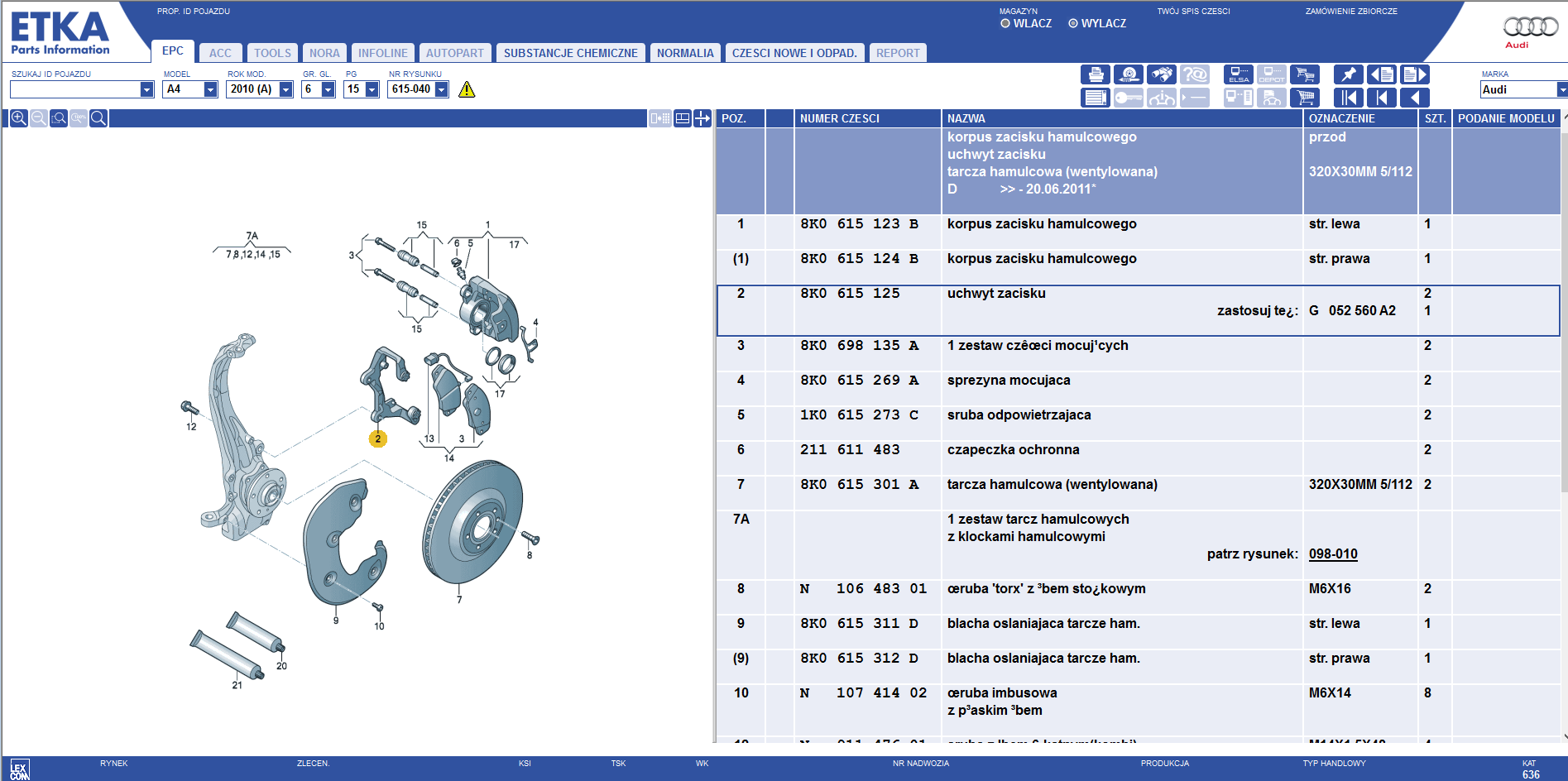

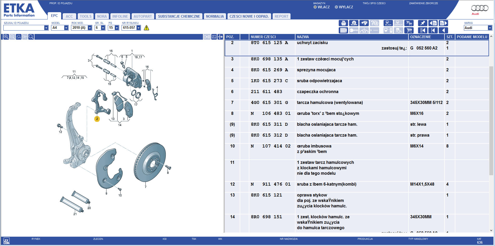

Ktos tutaj pisal ze roznica miedzy 320mm i 345mm to jedynie jarzma i tarcze.
Etka mowi co innego.
Mam 2.0 tfsi 211 cdnc
Moze ktos to potwierdzic ?
Odnośnik do komentarza
Udostępnij na innych stronach
w b8 nie ma jarzm takich jak byly w b7. zacisk sklada sie z dwoch czesci, wewnetrzna jest jakby polaczona z jarzmem. zewnetrzna czesc zacisku jest taka sama w przypadku 320mm jak i 345mm. rozmiar tloczka, klocka - to jest to samo.
Z tego co napisales , to nie trzeba zmieniac nic aby zrobic z 320 -- 345 a to jest nie mozliwe.
320
345
