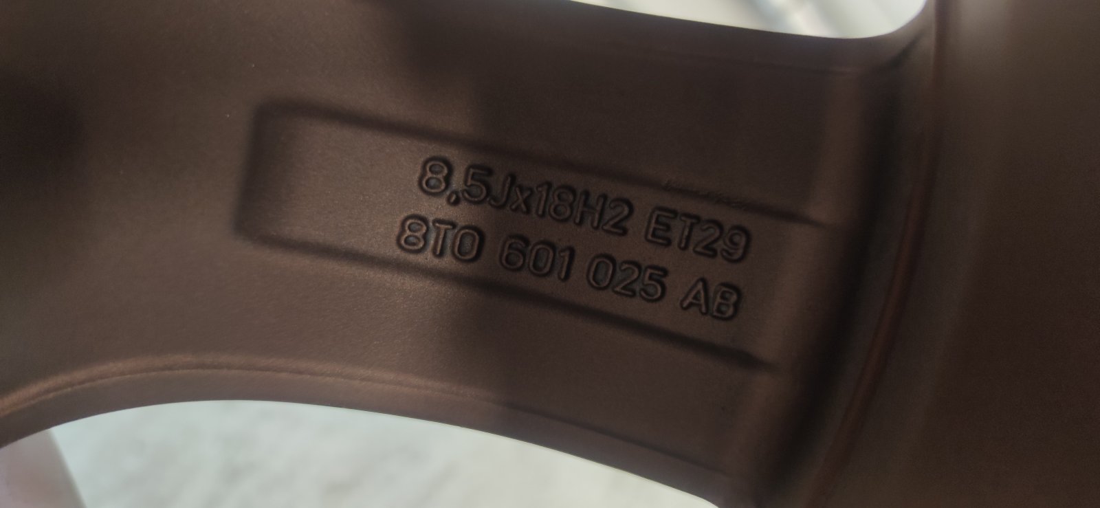

karolek_ust Opublikowano 29 Października 2021 Opublikowano 29 Października 2021 Panowie co na przód najwiekszego wsadze z hamulców pod taka zimową felge. 356 mm wejdzie bez problemów?
karolek_ust Opublikowano 29 Października 2021 Opublikowano 29 Października 2021 7 minut temu, Dev napisał: Trzeba mierzyć na aucie Ok dzięki . Muszę znaleźć zacisk jakiś 356 i przypasowac, albo jakieś c7 z takim heblem i koło założyć
