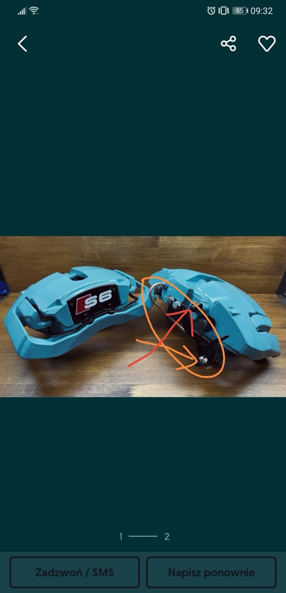

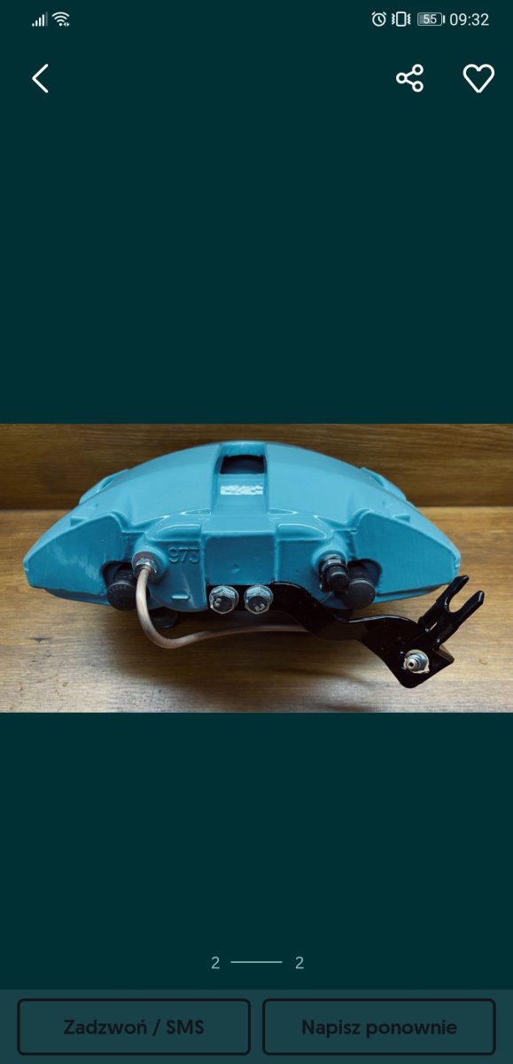

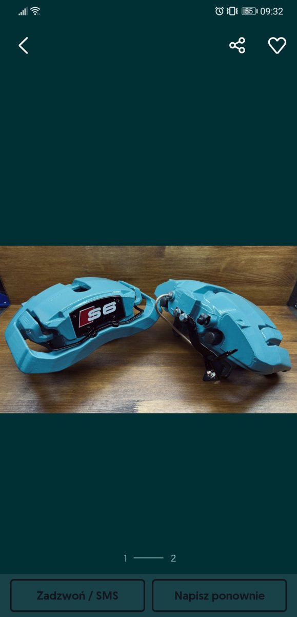

2.0Quattro Opublikowano 9 Kwietnia 2022 Opublikowano 9 Kwietnia 2022 (edytowane) Witam Mam pytanko w jakim samochodzie były oryginalnie montowane te zaciski Już znalazłem info ze a8 D3 SA pod tarcze 356 i 360mm w zależności od auta Chce do siebie założyć tarcze 356 tył już zmieniony na 330 z s4 Chyba że jakaś inna tania opcja przejścia na 356 Czy pod te ziciski kupuje wtedy tarcze dla a8 D3? 356 czy 360? Można wiedzieć jak jest to podłączane w A4 b8 chodzi mi o przewód elastyczny Edytowane 9 Kwietnia 2022 przez 2.0Quattro
Dev Opublikowano 9 Kwietnia 2022 Opublikowano 9 Kwietnia 2022 Cudujesz, te 360 nie podejdą do B8, jaką dasz do nich tarcze ? Kup ori 356 z A6 C7 i kłopot z glowy
2.0Quattro Opublikowano 9 Kwietnia 2022 Opublikowano 9 Kwietnia 2022 Gość pisze ze te zaciski pasują do A4 b8 p&p I że sjest pod tarcze 356 i 360 w zależności od modelu auta więc już nic nie rozumiem Możesz podać nr od a6 C7?
Dev Opublikowano 9 Kwietnia 2022 Opublikowano 9 Kwietnia 2022 39 minut temu, 2.0Quattro napisał: Gość pisze ze te zaciski pasują do A4 b8 p&p I że sjest pod tarcze 356 i 360 w zależności od modelu auta więc już nic nie rozumiem Możesz podać nr od a6 C7? allegro.pl ALLEGRO.PL
Gibons Opublikowano 9 Kwietnia 2022 Opublikowano 9 Kwietnia 2022 6 godzin temu, 2.0Quattro napisał: 6 godzin temu, 2.0Quattro napisał: Gość pisze ze te zaciski pasują do A4 b8 p&p I że sjest pod tarcze 356 i 360 w zależności od modelu auta więc już nic nie rozumiem Możesz podać nr od a6 C7? Mam takie 356mm jeśli chcesz p&p do B8
2.0Quattro Opublikowano 10 Kwietnia 2022 Opublikowano 10 Kwietnia 2022 (edytowane) Jaka kasa? Rozumiem że są to zaciski z a6 C7 tak? Edytowane 10 Kwietnia 2022 przez 2.0Quattro

Dev Opublikowano 10 Kwietnia 2022 Opublikowano 10 Kwietnia 2022 1 godzinę temu, 2.0Quattro napisał: Rozumiem że są to zaciski z a6 C7 tak? Nie inaczej
