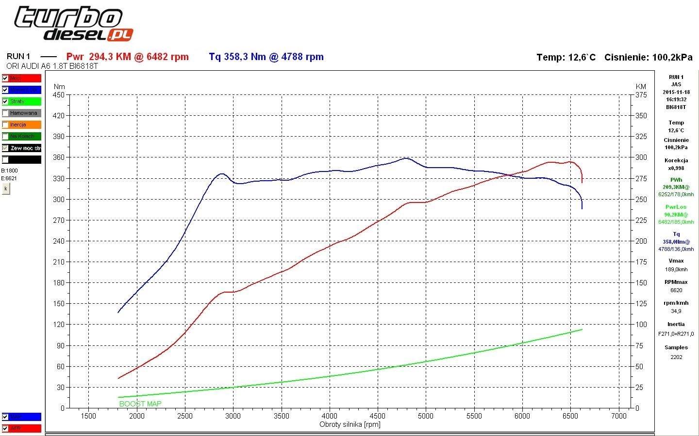

McGiver Opublikowano 19 Listopada 2015 Opublikowano 19 Listopada 2015 (edytowane) Panowie i panie jak że B6 poszło w ludzi, jakieś 3 lata szukałem sobie C5 odpowiedniej no i znalazłem wiosną wreszcie co chciałem. Jako że seryjne AWT to muł przy 1690kg i 4 butach trzeba było temu zaradzić takie tam wstępne strojenia na hybrydce K03 i Stage2+, a do finalnych jeszcze troche zejdzie, musi wpaść stage3, bo korby połamie inaczej na tej suszarce Silnik stock jeszcze nie otwierany, na zegarach 280000km przelotu. Autko strojone oczywiscie przez Pawła Zaprzalskiego z turbodiesel.pl a tu log z hamowania Edytowane 20 Listopada 2015 przez McGiver

gregor10 Opublikowano 21 Listopada 2015 Opublikowano 21 Listopada 2015 GVG pokazał klase, to trzeba przyznać z czystym sumieniem. Zazdroszczę kolektorka - zrobił piękną robotę - jak widać na wykresie. Strojenie na seryjnym kolektorze mocy +250KM to jest mordor
McGiver Opublikowano 24 Listopada 2015 Autor Opublikowano 24 Listopada 2015 (edytowane) GVG pokazał klase, to trzeba przyznać z czystym sumieniem. Zazdroszczę kolektorka - zrobił piękną robotę - jak widać na wykresie. Strojenie na seryjnym kolektorze mocy +250KM to jest mordor Stawiam że w Mordorze to ledwie przesilenie letnie mają w porównaniu z EGT na seryjnym wypierdziunie, że nie chce nawet sobie wyobrażać jakie tam jest BP no to mały filmik 0-210-0 Edytowane 24 Listopada 2015 przez McGiver

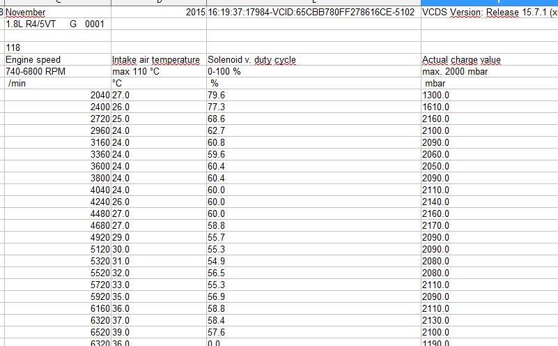

wampir Opublikowano 25 Listopada 2015 Opublikowano 25 Listopada 2015 Takiego wyniku jeszcze nie widziałem. Jak taka moc przeleciała przez ciasną gorącą stronę ko3?
Imhotet Opublikowano 25 Listopada 2015 Opublikowano 25 Listopada 2015 wg mocno otwarty a turbo trzyma boosta dlatego moc przeleciała
