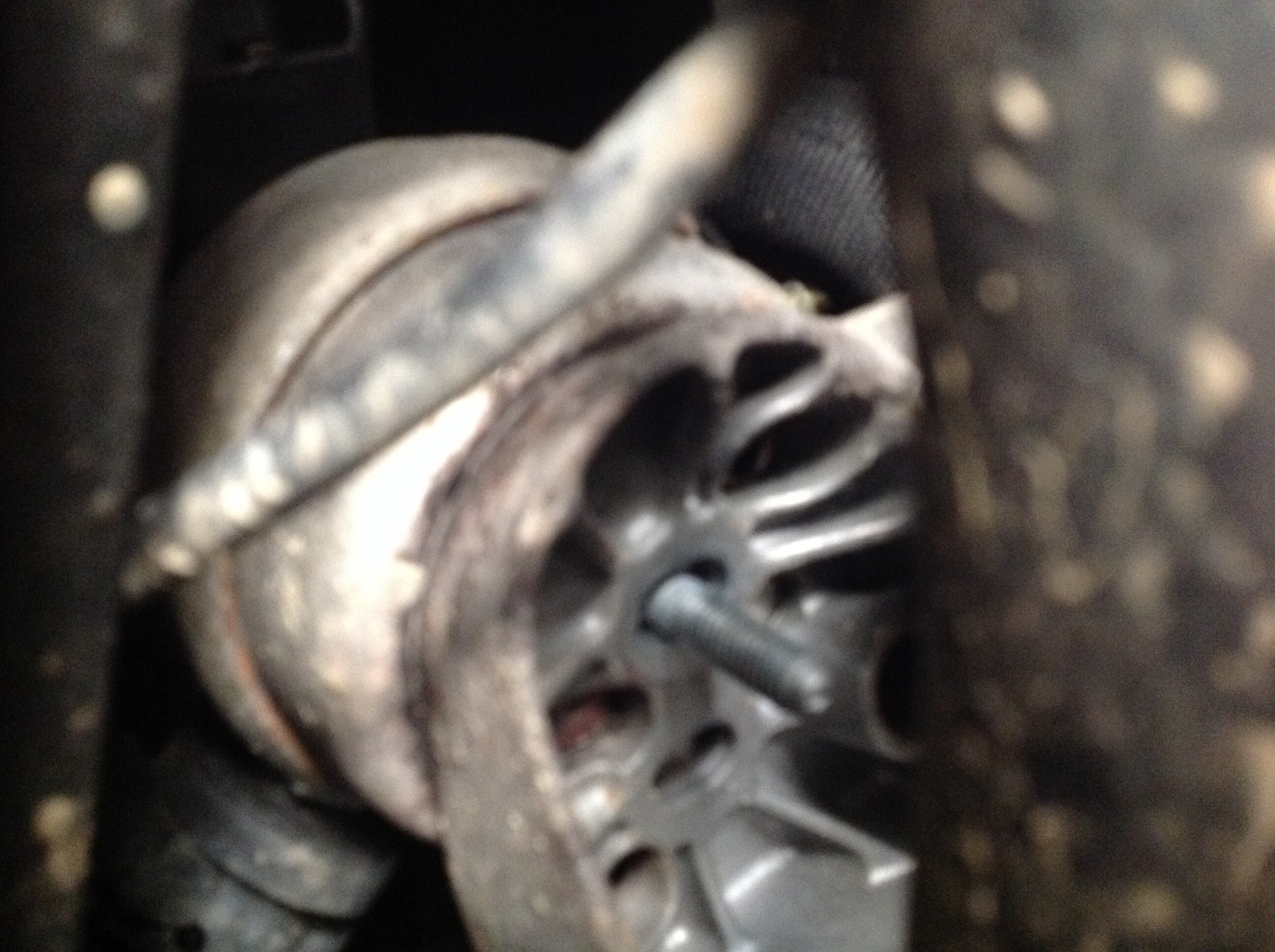

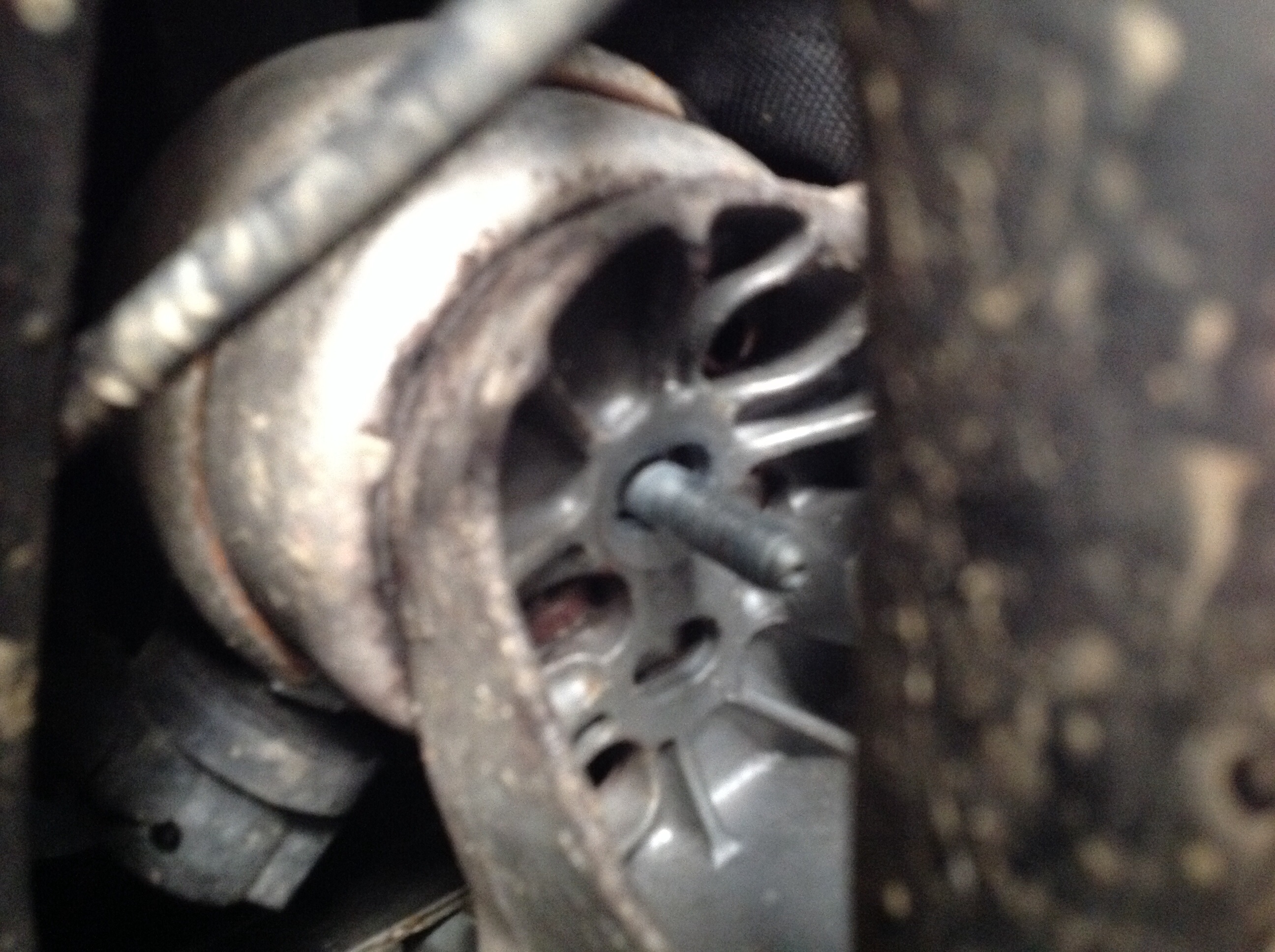

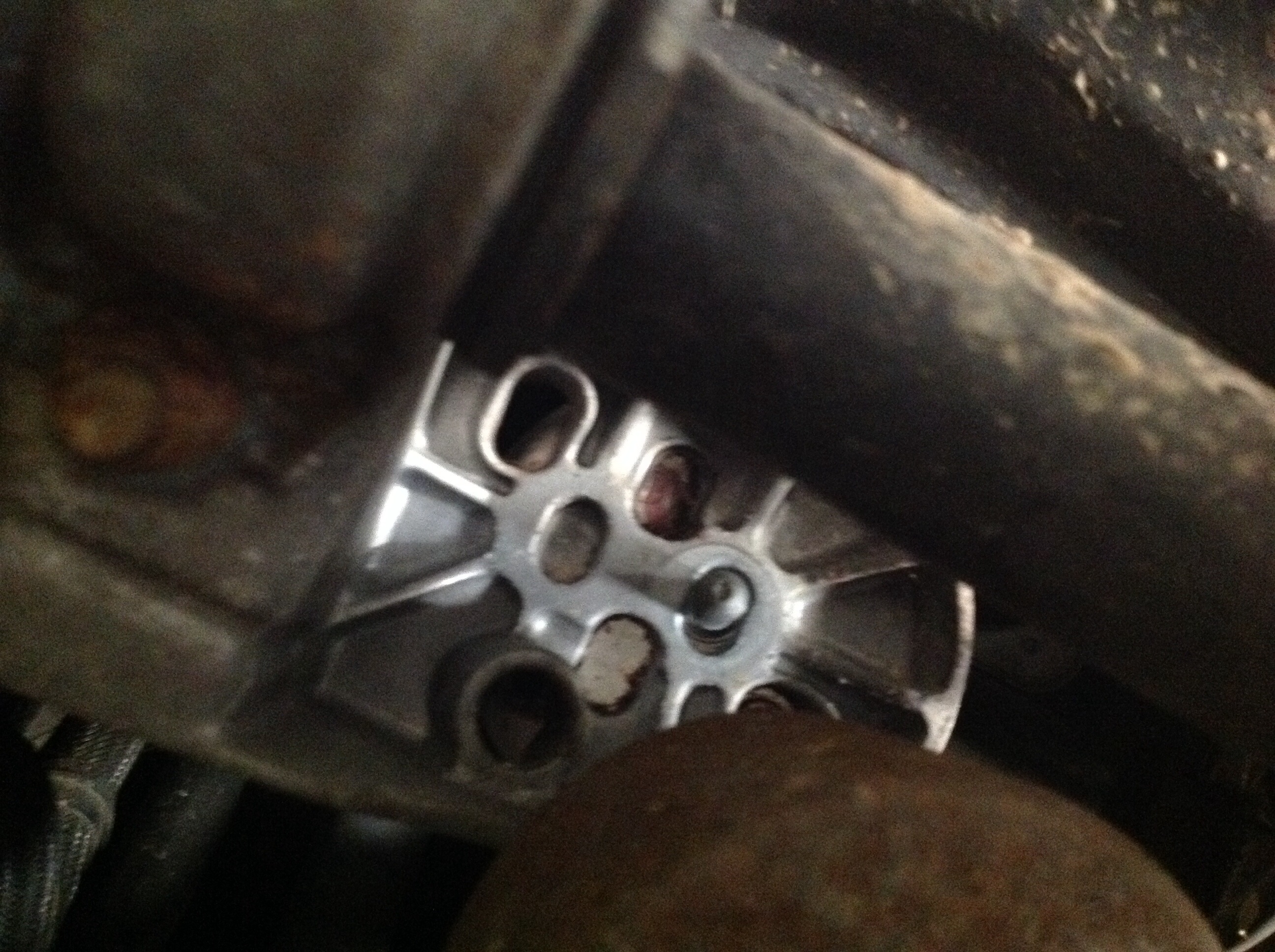

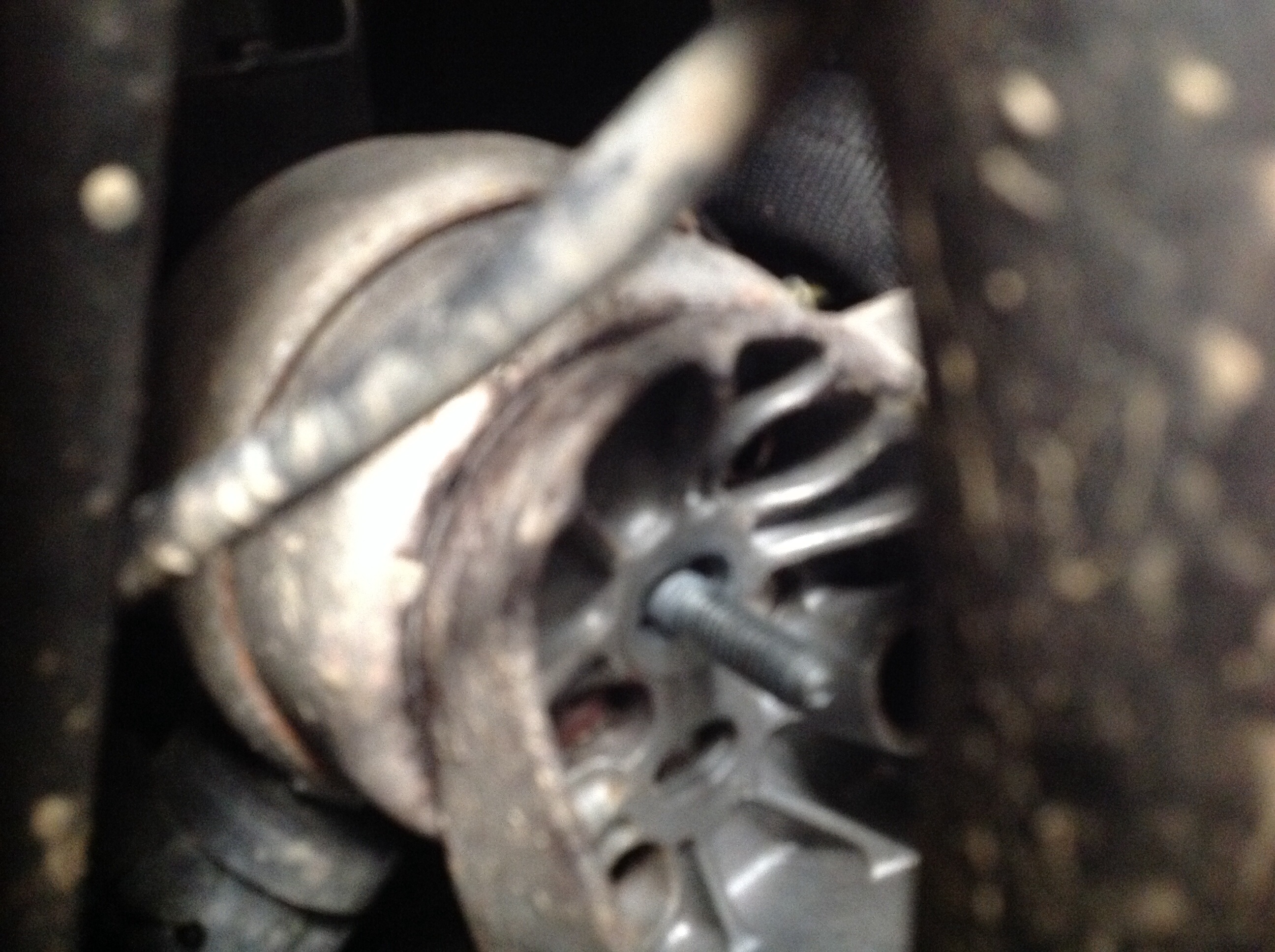

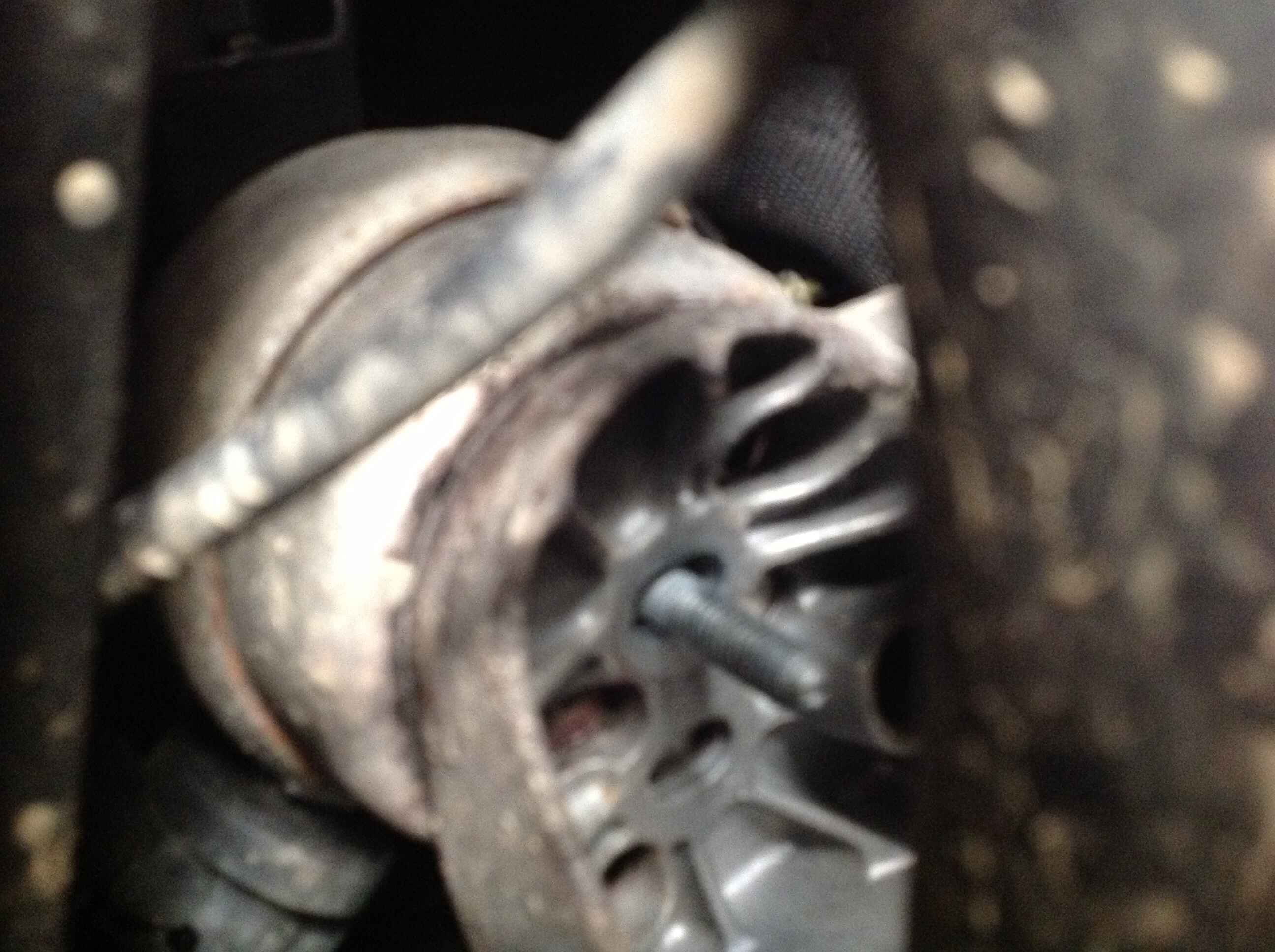

Przepraszam za jakość ale takim sprzetem dysponuje. Ale zaczynając od początku podbudowany sukcesem Artura-Turzol wybrałem sie do mechanika i kazałem obejrzeć mu całe zawieszenie silnika, obejrzał, odbój poduchyy sanki i stwierdził ze wszystko dobrze a wydech jak rezonował tak rezonuje więc wróciłem do domu i porobiłem zdjęcia jak są poduchy jedna jest centralnie na środku fasolki a druga przy samym kraju i niewiem czy tak ma być wiec zamieszczam te kijowe zdjęcia

Na zdjęciu widać że poducha nie jest przykręcona do wspornika ( brak podkładki i nakrętki ). :naughty:
To jest chyba lewa poducha ( ma elektrozawór ), przy dużym momencie obrotowym silnik się może unosić do góry razem z tą poduszką :naughty:
Jak widać wspornik ma dwa podłużne otwory do mocowania poduszki, słyszałem już że czasem mechanikom udaje się przykręcić poduchy do niewłaściwych otworów i wtedy jest wszystko naprężone i wibruje :P
Poduche ja odkrecilem by fasolke było widać
Piotrze a które są właściwe dla avf?
Nie wiem które są właściwe dla AVF-a , nigdy w to nie wnikałem :naughty:
Ja bym odkręcił na próbę przednią poduchę silnika i wtedy będzie widać czy da się ją z powrotem bez problemu przykręcić, jak będzie problem to może faktycznie któraś boczna poducha siedzi w niewłaściwej fasoli :whistling:
Edytowane przez piotrsob1
Patrzyłem odbój jest centralnie na środku nie opiera sie silnik o pas patrzyłem na to, poduchy nie są wylane pod skrzynią nówka odbój nówka, ciekawi mnie tylko czemu jedna poducha jest na środku fasolki a druga przy samym kraju, silnik po skosie? Sanki?
To że któraś poducha nie jest na środku "fasolki" to nie jest problem, po to one właśnie są, by była możliwość "ułożenia" się poduszek, ważne by nie były mocno w którymś kierunku naprężone .
