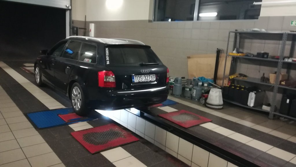

Odbiegając trochę od OT :P Wieczorna wizyta na SKP :)
W sumie do niczego się nie można było przyczepić... diagnostom spodobała się fura, twierdząc, że fajna wersja haha :P
Aaaaa było jedno ale :P Czemu tak mało km ^^ To mówię, że to zabawka, a do codziennej jazdy mam Polo :)
Ale zaraz nadrobię, we wtorek lecę na DE...
