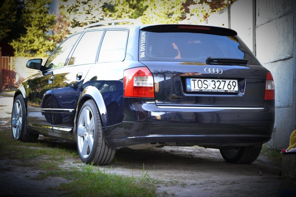

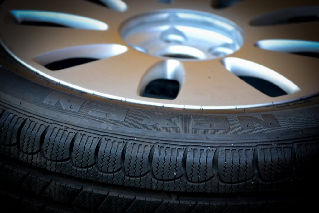

Dziś znalazłem chwilę by przygotować furacza na zimę :P
Zimowe Nexeny z ohydnych stalówek wleciały na aluski - kołpy pa pa hehe :P

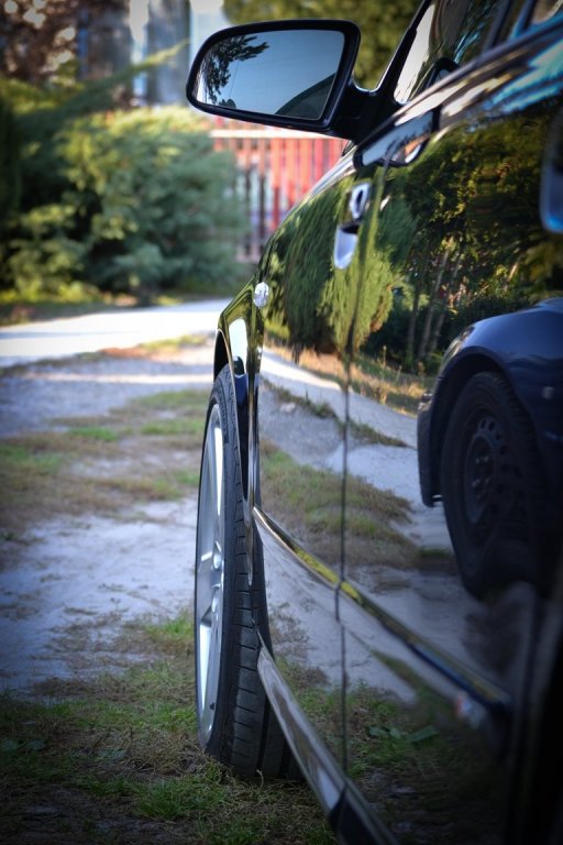

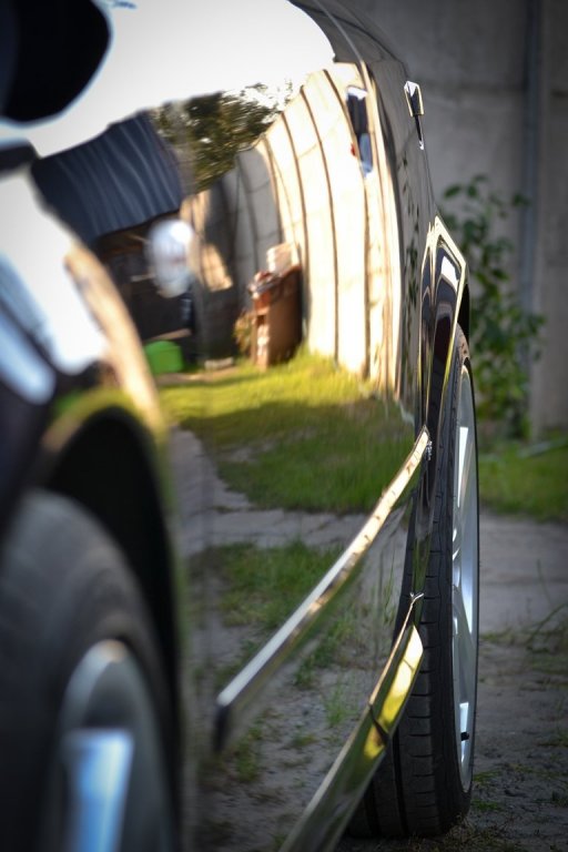

Ostatnio moda na smalcowanie samochodów :P To i ja znowu położyłem chiński Liquid Glass na lakier... kilka takich zmyślnych szotów z efektu powłoki :P
Nowi pasażerowie na gapę, wlepka dla synusia ^^

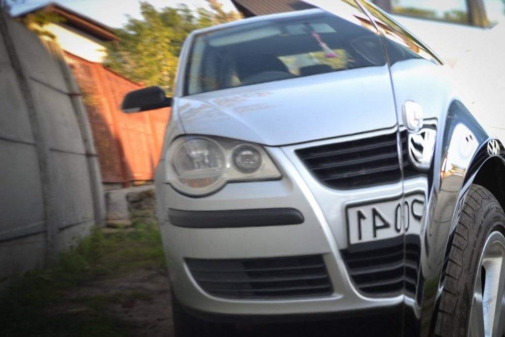

I nawet Polóweczka się załapała na sesję:

Pięknie wyszło :kox:
pasażerów to chyba przewiało od tej twoje jazdy :decayed:

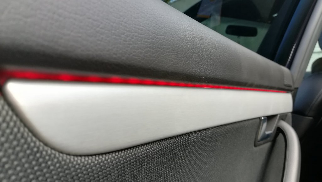

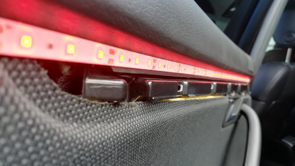

Podpatrzyłem ostatnio u @luki19862121 żelowe taśmy LED, kupione i już podmienione w miejsce el'wire. Niestety te światłowody jakoś mi nie przypadły do gustu, przetworniki brzęczały, podświetlanie musiało być prawie na max, bo przy zjechaniu wszystko zaczynało migać. Przy mocniejszym jębnięciu drzwami czasami wyskakiwały :P
Na tych listwach jest OK i regulacja podświetlania działa poprawnie:)
Także dzięki Łukasz za linka i przekazuje dalej: Taśma 60 LED 1m Wodoodporna IP65 CZERWONA ŻEL

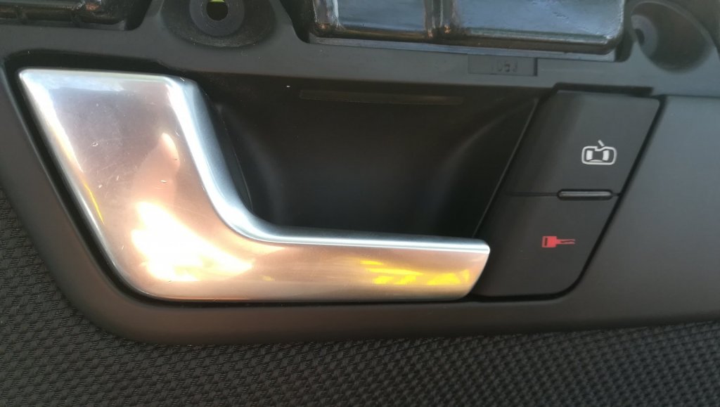

Przy okazji zamontowałem nowy przełącznik zamykania drzwi z ali, bo stary już był strasznie obskurny:  8ED962107
