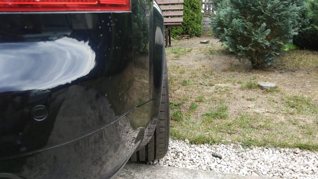

Była wolna chwila, założyłem dystanse... tak jak pisałem:
  • Tył 20 mm
  • Przód 15 mm
Wygląd się poprawił :P Zrobię jakieś zdjęcie z boku, jak wyjadę na drogę ;)

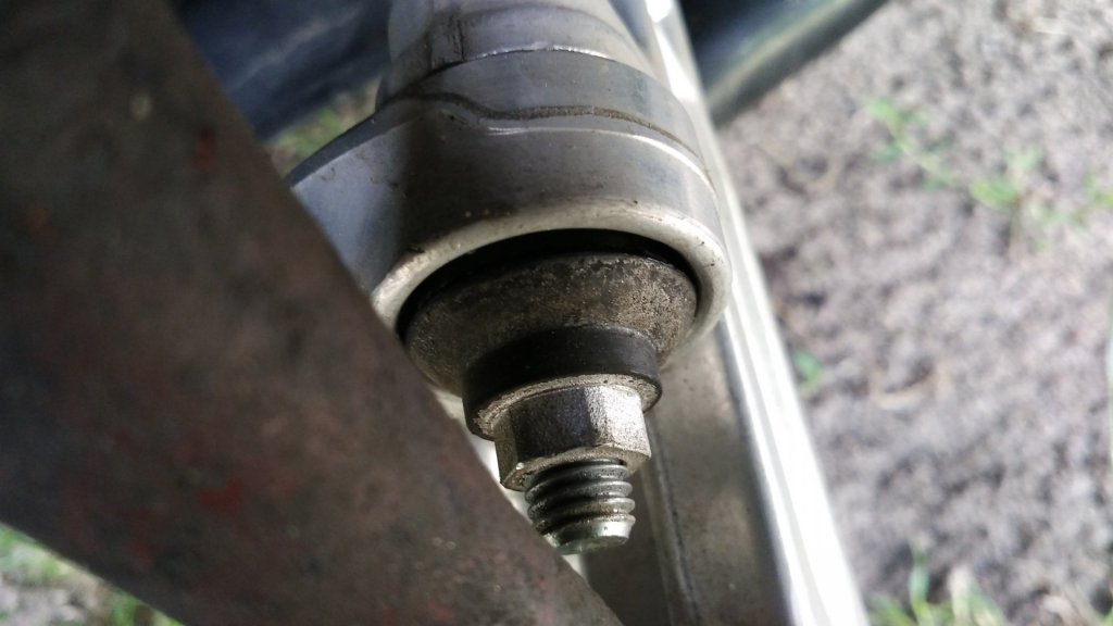

A teraz małe kuku na zawiasie SKV ? Problem znany, wysunięta tuleja banana prawej strony ? ile ja zrobiłem na ten Dub IT i trochę tu... może z 200 km...
Łącznikom stabilizatora też długo nie wróżę, dobrze, że mam stare sztywne to przy okazji wymiany tego banana się podmieni...
Czekam co mi Dystrybutor SKV odpisze w temacie: https://a4-klub.pl/topic/353896-wahacze-skv/?do=findComment&comment=5324956
A powiedz jak przy wymianie zawieszenia poszła ci ta śruba z górnych wahaczy ze zwrotnicy ?
Tak jak pisałem, w zwrotnicy masz naciecięcie prostopadle do tej śruby, tą szczeliną przeciąłem śrubę na pół. Wkrecając nakrętkę, połówka z gwintem sama wyszła ze zwrotnicy, druga połówka bez gwintu wymagała już tylko puknięcia i też wyleciała ;)
Ten skv pisze juz dawno ze poprawiony został ten problem . Jednak nadal występuje ,mi odesłali nowy po wysłaniu fot z oznaczeniami producenta.
Zadzwonili do mnie po przedstawieniu problemu. Usłyszałem słowo przepraszam, wyślą jutro nowy kurierem na ich koszt. Wychodzi na to, że wadliwe są wahacze o oznaczeniu: SKV 04SKV101 S17 H16
Niestety za stracony czas i nerwy nikt nie zwróci :P
Ja mam po prostu wrażenie, że ta wadliwa partia jest wypychana w kartony, a być może komuś się nie wysunie, albo ktoś nie zauważy :P Taka jest polityka wszędzie...

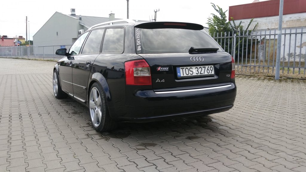

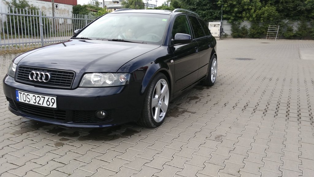

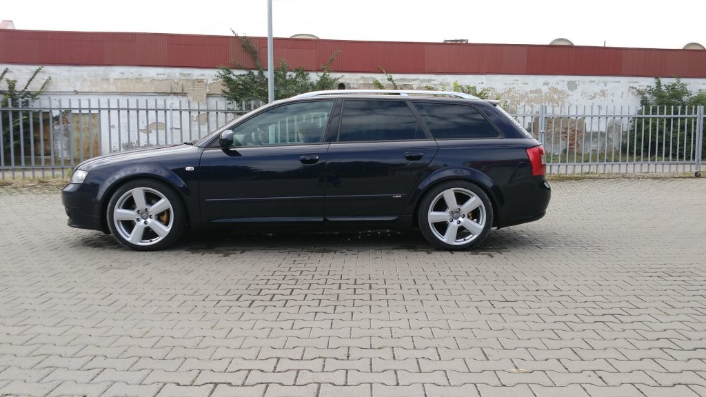

Udało się cyknąć fotki jak auto teraz prezenci się na dystansach :P chyba jest lepiej ?
Zdecydowanie;) Mała rzecz, a tak bardzo zmienia prezencję auta ;)
w końcu widać koło :)

fura po dodadniu dystansu sporo zyskała na wyglądzie :kox:
Dystans trzyma się piasty? Nie było luzu z przodu? :)
Raczej tak, z tyłu mimo wszystko bardziej mi się wydawały spasowane, ale i przednie bez problemu wiszą na piaście. Na razie mi się udało tak do 120 bujnąć i żadnych wibracji nie było, ciekawe jak przy wyższych prędkościach...
Banan podmieniony, łączniki stabi założone stare Lemfordera...
Zanim kupicie to SKV to się porządnie zastanówcie :P Mam nadzieję, że teraz już trochę na tym pojeżdżę bez takich niespodzianek:
