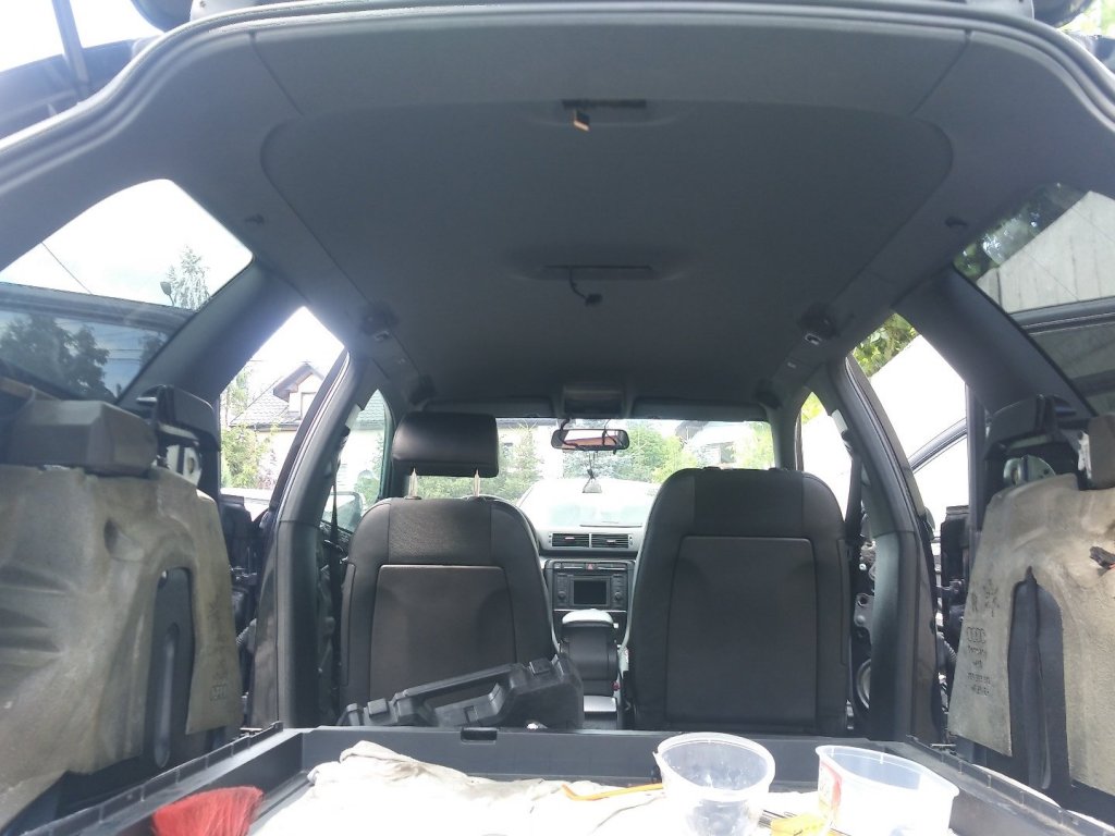

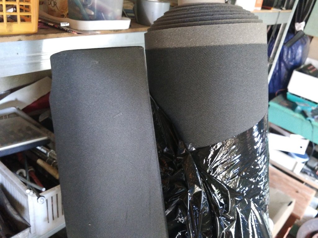

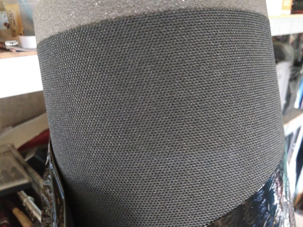

Wczoraj po długich oczekiwaniach przyjechała tkanina na podsufitkę, na zdjęciach porównanie do słupka. Myślę, że nie jest źle, powinno być OK ;)

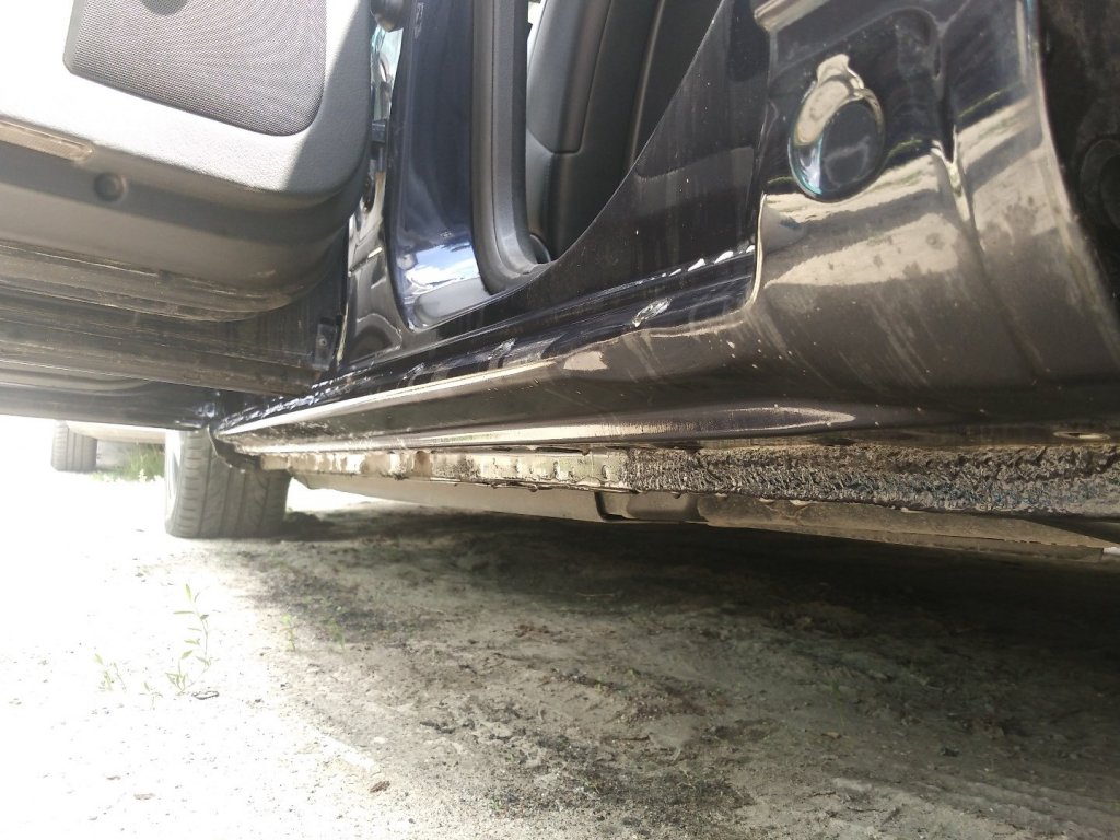

Progi też jednak poszły do malowania :P

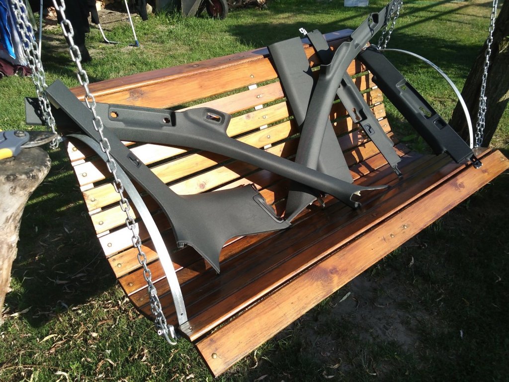

Dzięki @Onyks za podpowiedź, żeby słupki przemyć szmatką, rezultat zadowalający:
Podsufitkę zdjąłem może w 2h, ale żeby to ładnie założyć, to pół dnia się z tym jeb.... ? W dwie osoby by było zdecydowanie łatwiej. Do tego nowa tkanina miała trochę grubszą gąbkę co dodatkowo utrudniało pasowanie słupków...
Progi też się doczekały swojego założenia :P Jednak te łopateczki z ali bardzo mi się przydają, a to do podważenia spinki, a to teraz do progów, do zdjęcia listwy maskującej. Same progi zdrowe, co mi ulżyło trochę, bo się bałem, że jak zajrzę pod te plastiki to może być lipa :P

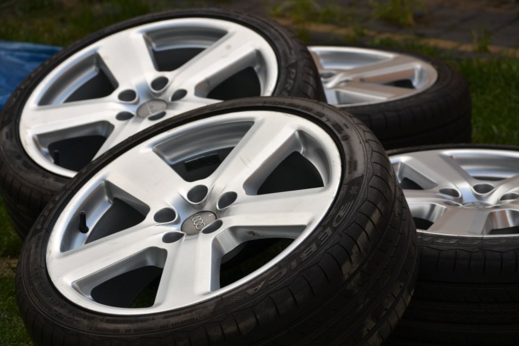

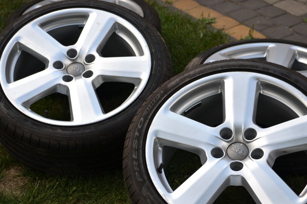

No i miałem dzisiaj trochę czasu, żeby skoczyć i wrzucić oponki na fele. Zdecydowałem się w końcu na te Dębice Presto UHP2
@venom171 - u mnie rant jest bardzo malutki, jaką Ty miałeś szerokość felgi ? ? ? Może to jest powodem tego ranciora u Cb ?

Kawał dobrej roboty, podaj proszę namiary na materiał. Też mnie czeka wymiana podsufitki . Dzięki
Materiał na podsufitkę brałem tu: http://allegro.pl/tkanina-samochodowa-na-podsufitke-super-jakosc-i7382876973.html#thumb/7
W opisie tam masz kolor 9F-52 AUDI GRAFIT S-LINE, brałem 3 szt czyli 3m. A ja chciałem kupić uzywkę :P Tu zapłaciłem 138 zł, a tapicer wziął 200, czyli mam nówkę sztukę za 338 zł ^^
8,5 J :D może mi jakaś gorsza seria wpadła :D
2 godziny temu, venom171 napisał:
8,5 J :D
to te ORI mają 8J - zrobił Ci się leciutki naciąg, podniosło rant do góry i chyba dlatego taki wulkan wyszedł :P bo na 8J jest naprawdę zgrabnie z tą Dębicą.

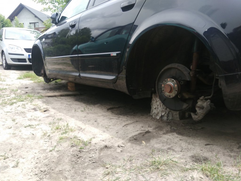

Bierzemy się za hamulcownię :P Z przodu wrzucę od razu 312, które mi tam leżakują w graciarni :P nie pytać dlaczego nie 320 itd...
Kolor będzie złoty - bo ta czerwień czy żółć to prawie na każdym aucie teraz hehe
Jest szansa, że jak zapsiakałem dziś śruby torx od osłon tarcz to jutro odkręcę ?
Druga sprawa, wymienię tak na pieńkach łącznik stabilizatora z tyłu ? ? ? czy lepiej na kołach i z kanału ? ? ?
Czemu nie 320'tki? :D
Plus za wybor lakieru - zloty. Jak u mnie. Czym bedziesz malowal? Foliatekiem?
Wymienisz, dojście całkiem przyzwoite.
Czemu nie 320? ;)
Od Dupli (Motipa) zetsaw 2K, czyli z utwardzaczem. Podobne do foliateca...
zestaw-farb-do-zaciskow-hamulcowych-dupl
To dobrze, to od razu sobie wymienię, bo na przeglądzie mówił, że mają leciutkie luzy... Jeszcze planuje odbój wymienić bo tez już słabo wygląda...
