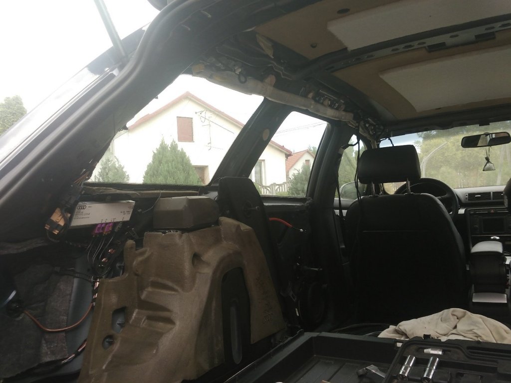

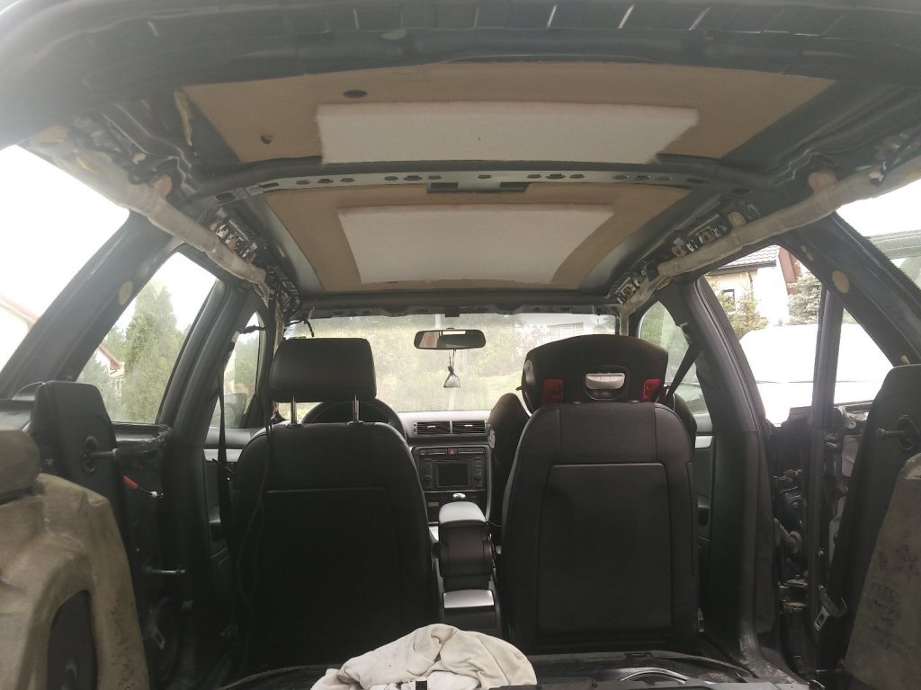

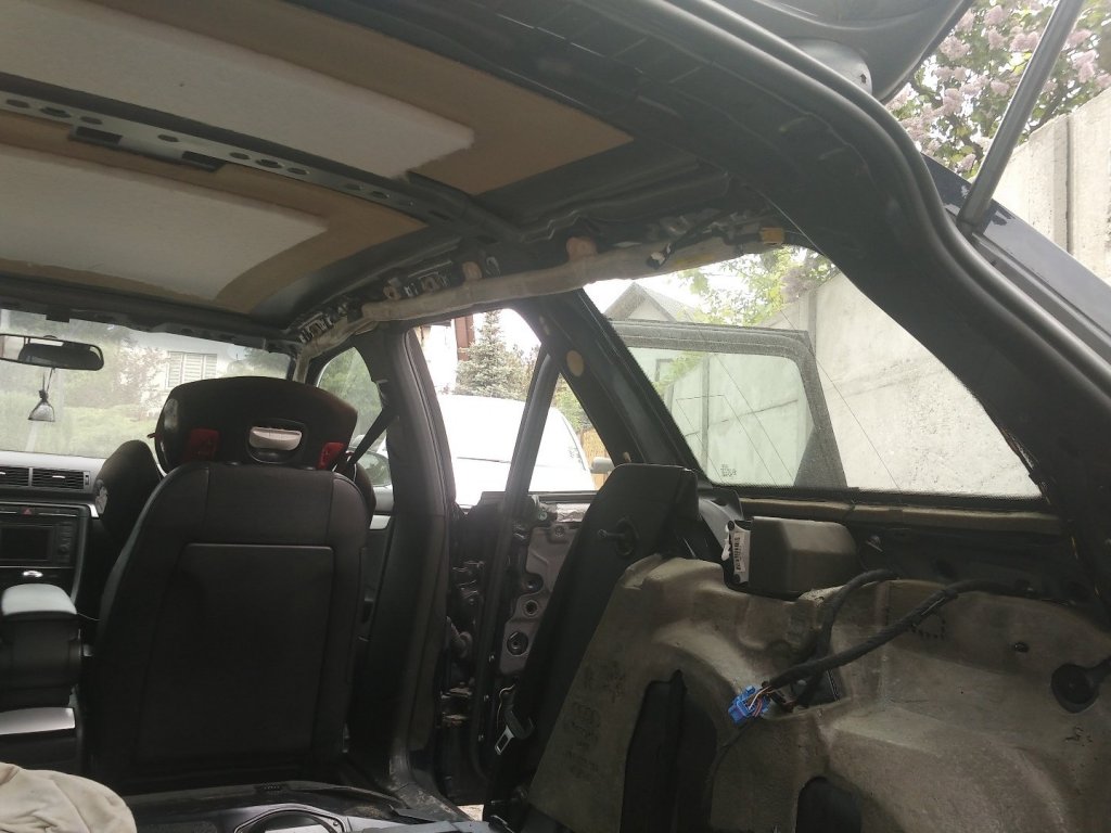

Od rana trochę podziałałem z rozbieraniem do imentu tapicery tylnej. W "porozumieniu" z małżonką stwierdziłem, że zamiast tylnych boczków z roletami, na moją korzyść pójdą do przyciemnienia szybki. Dla DZIECI , żeby słonko nie raziło ^^ Dlatego też taka decyzja o zdjęciu słupków, żeby chłopak miał lepszy dostęp do krawędzi szyb i żeby mógł to przyciąć jak najdalej :) Miałem robić sam, ale jak widzę niektóre auta to mnie zniechęca odklejająca się folia... a tak to zawsze będzie gwarancja... no i spróbuję urwać coś za łatwiejszy dostęp :P
Zostało mi wytargać słupki przy kanapie, musze podjechać i kupić specjalną 17, albo jakąś długą nasadkę, bo oczkowy jakoś nie może tego załapać :P

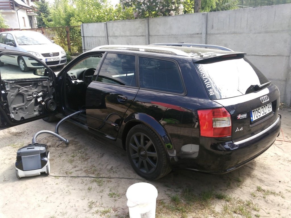

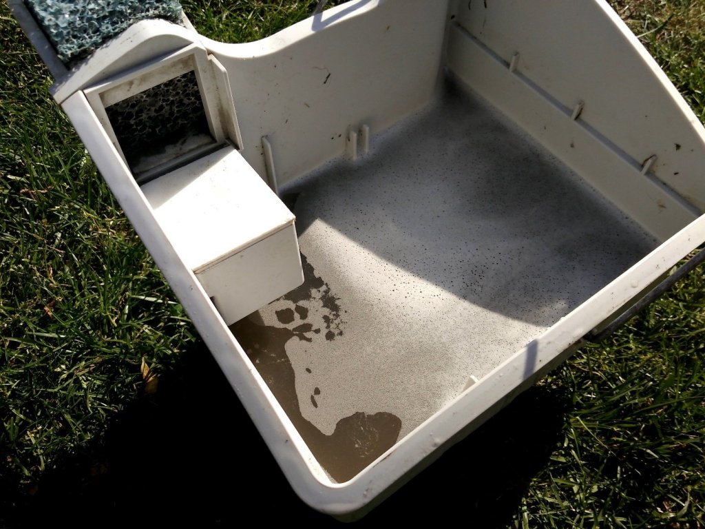

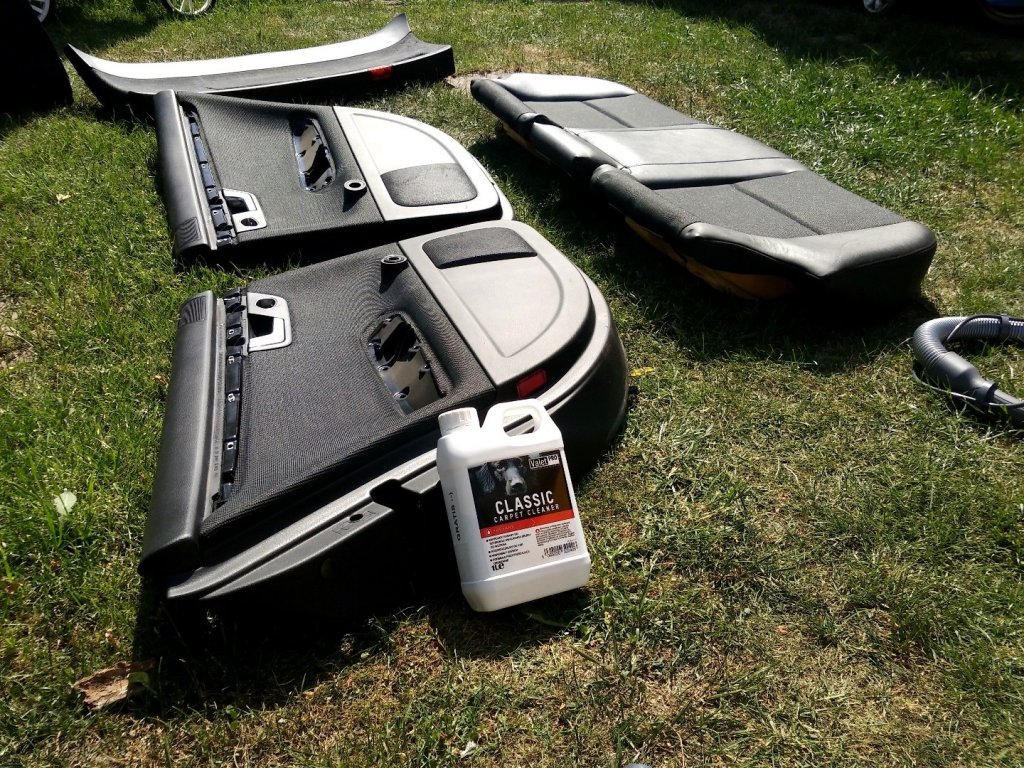

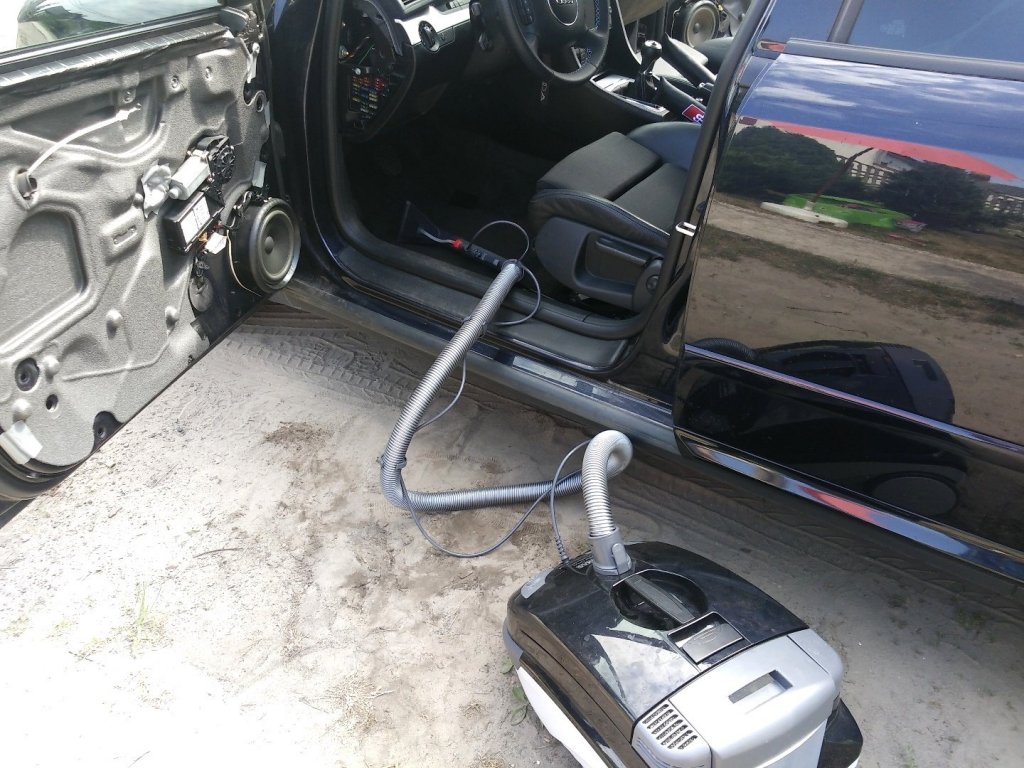

Miałem dziś trochę czasu, wziąłem się za pranie zdemontowanych elementów. Najpierw wymyłem skóry ciepłą wodą z szarym mydłem i wyszorowałem szczoteczką od colourlock'a. Zrobiła się taka fajna w dotyku i matowa. Reszta tapicery poszła pod ekstrakcję odkurzaczem piorącym i valet pro carpet cleanerem... byłem w szoku jak po skończonej pracy zobaczyłem zbiornik z wodą [emoji14] zawsze myślałem, że tapicera jest w miarę czysta heh...
Robiłem to pierwszy raz ale myślę, że jakoś poszło :P Jutro reszta auta - czyli to co zostało w środku - fotele przednie i cała podłoga... IMG_20180510_144004.thumb.jpg.f0cc984728f91b3cae40db82684e6d79.jpg

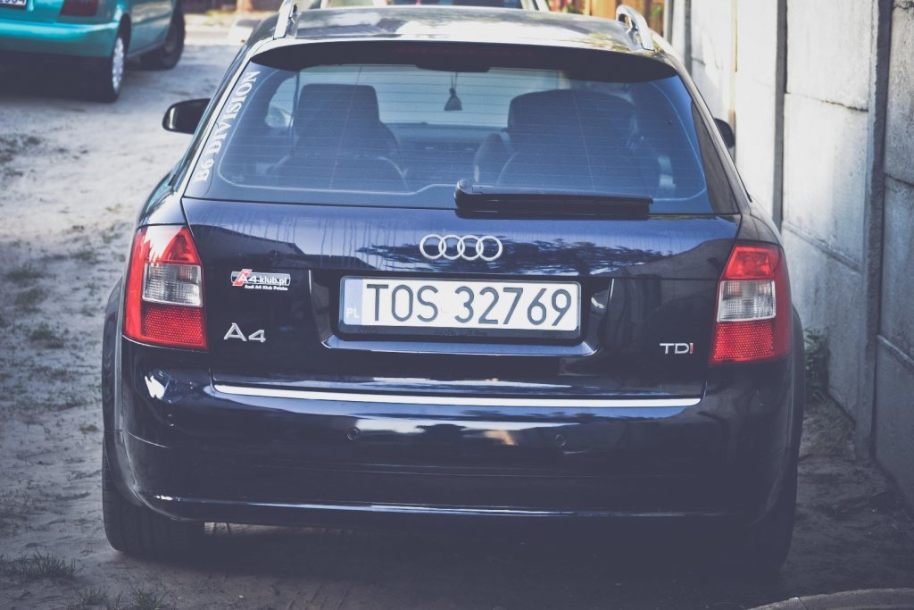

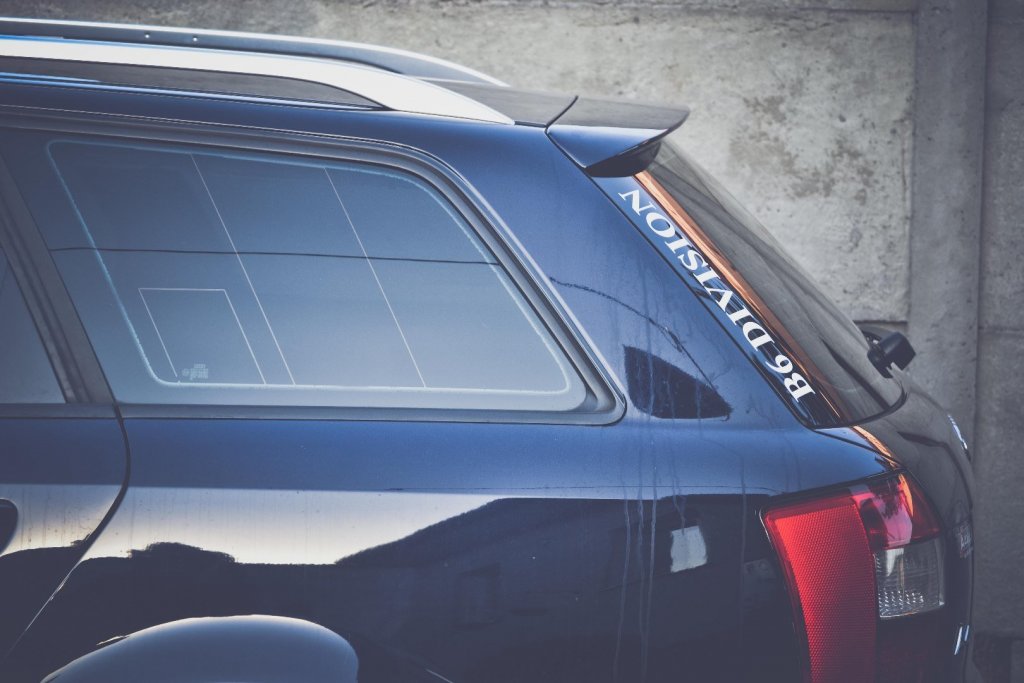

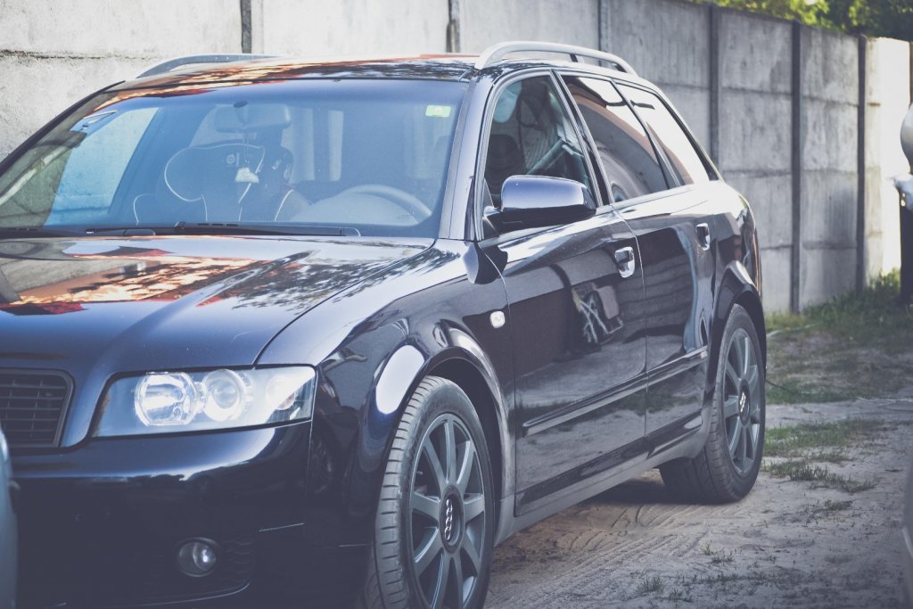

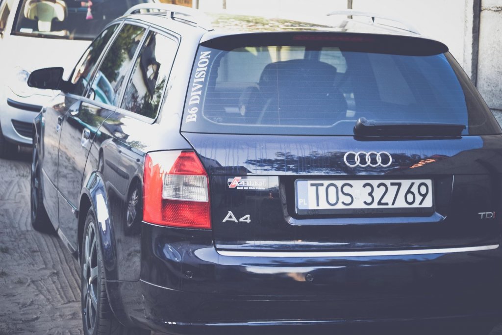

Szyby udało się przyciemnić. Do tego wpadła wlepka B6 Division na tylną... ładne zdjęcia kiedyś tam będą (jak dopucuje),
 Teraz tylko takie poglądowe z podwórka, żeby nie było, że bez zdj się nie liczy :)
Te zacieki to od fachmana od przyciemniania :P

Tylna też przyciemniona, na zdjęciach tak wyszło, bo światło od przodu wpadało, uchwycę kiedyś z innego kąta ;)

Z ciemnymi szybami auto dużo lepiej się prezentuje. ?
Auto dużo lepiej się prezentuje z ciemnymi szybami;) Jak czyściłeś boczki? też były prane odkurzaczem?

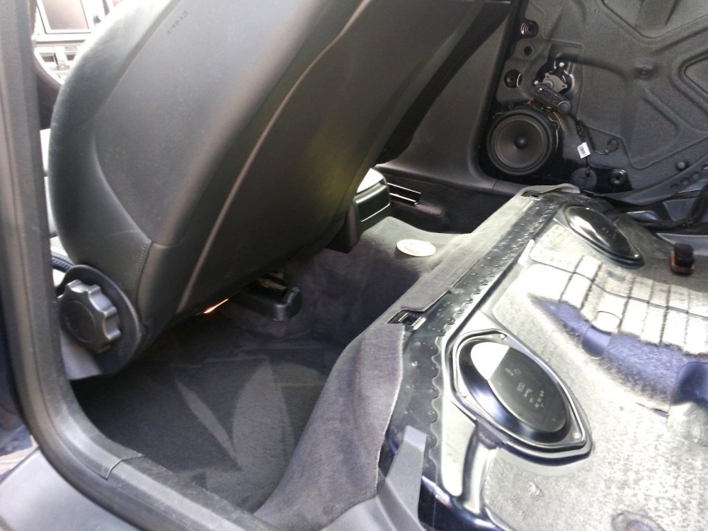

Materiał też odkurzaczem, a reszta ciepłą wodą z szarym mydłem, jak skóra. Powiem Wam, że lepiej to teraz wygląda niż jakiekolwiek dresingi. Audi ma ładne matowe materiały.  Dziś wyciągnąłem przednie boczki i sukces - żadna spinka nie pękła :P Może to zaleta gorąca na dworze.  No i odkurzyłem porządnie środek, a potem pranie przednich foteli i podłogi.
Nie wiem, ale aparat robi tak, że szyby wyglądają na słabo przyciemnione a w rzeczywistości oko ludzkie nie widzi co jest wewnątrz :P

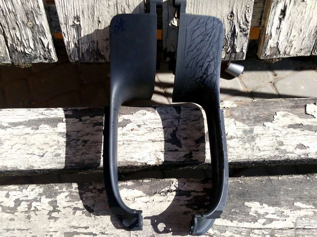

A tu proszę jakie ładne wzorki córeczka porobiła pazurkami jeżdżąc z tyłu w foteliku:
Znowu drapanie tego gumowego dziadostwa, wypoleruje lekko i będzie jak nowe ;)
