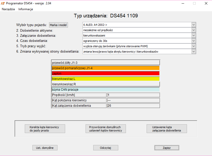

A tu jak wygląda ten interfejs modułu doświetlania:
Jak widać trzeba podpiąć przewody - zapłon (+12V), masa, CAN H + CAN L no i 2x wyjścia na halogeny. Moduł po CAN odczytuje info o kierunkach i wysterowuje doświetlanie zakrętu.

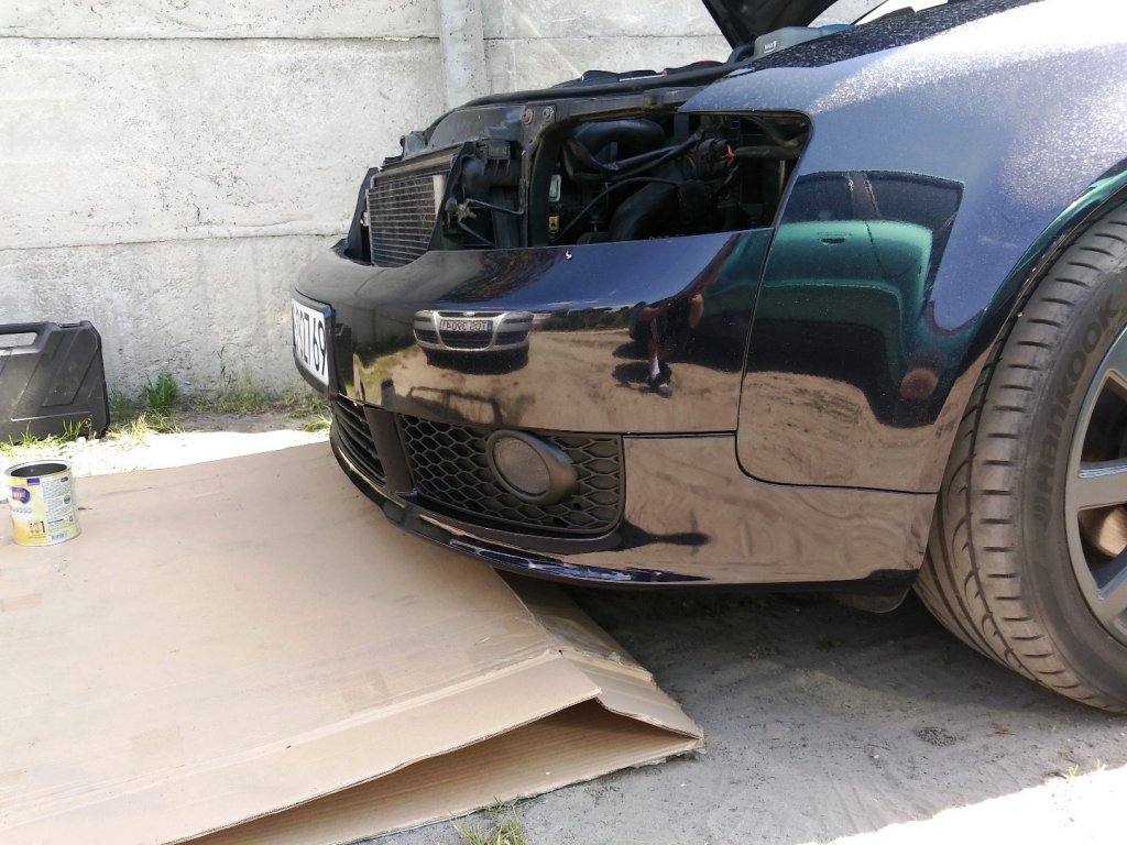

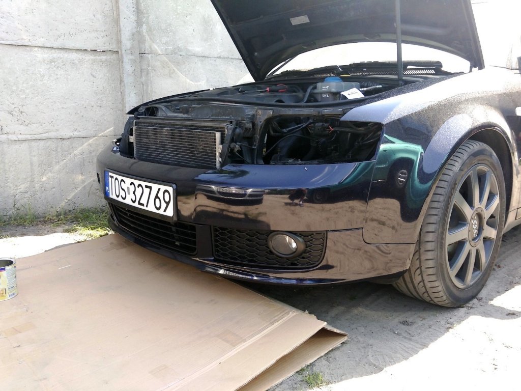

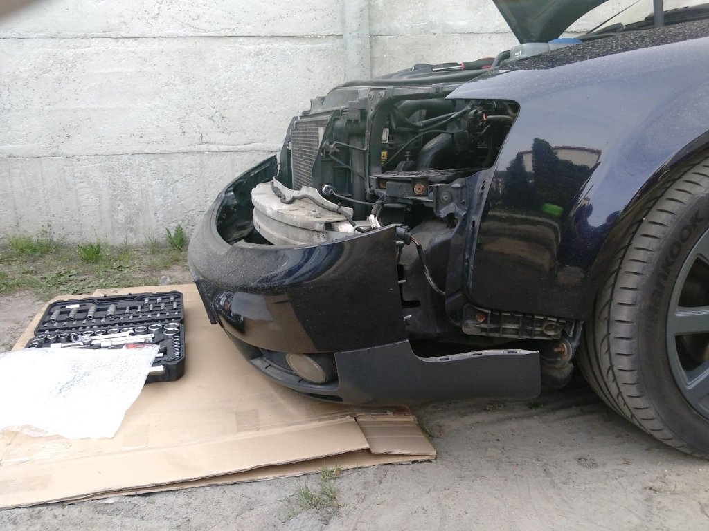

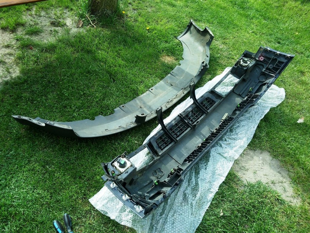

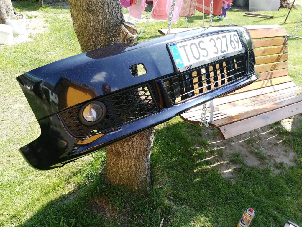

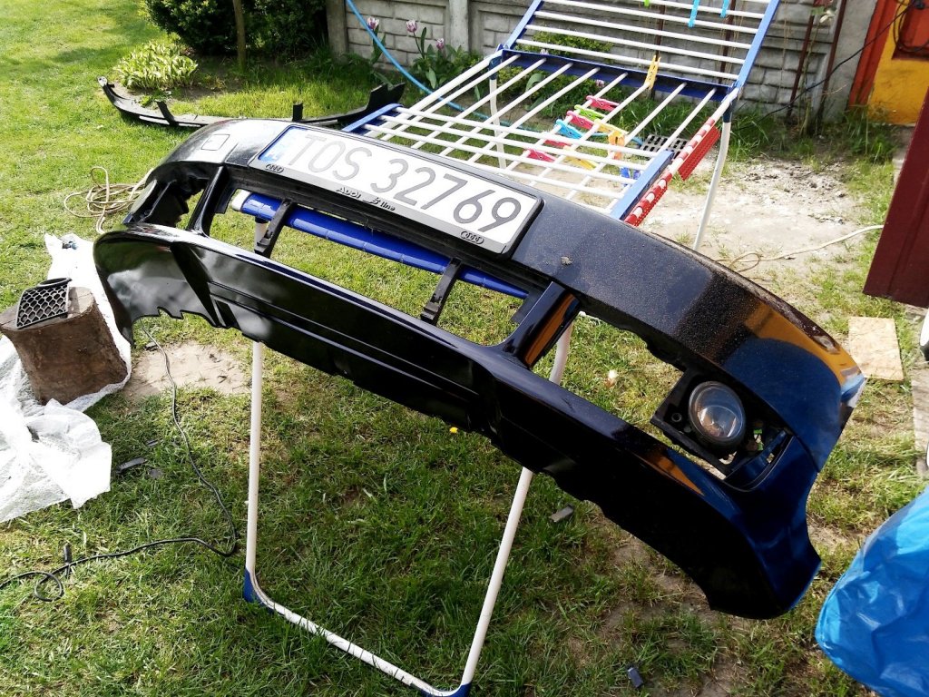

Dziś dzidziuś mi zrobił pobudkę przed 7:00, zjadł i usnął więc za zgodą żonki zaszalałem z "S-mordką" :)
Demontaż z brudasa :P
Oddzielenie ;)
Pierwsze spasy na suszarce :P
No i na gotowo :hi:
Sam spas zderzaka to pikuś, najgorzej jest z tą kratką od A6 :/ wcale to tak pięknie nie pasi :P i rzeczywiście schodzi jak tu chłopaki pisali w swoich tematach...

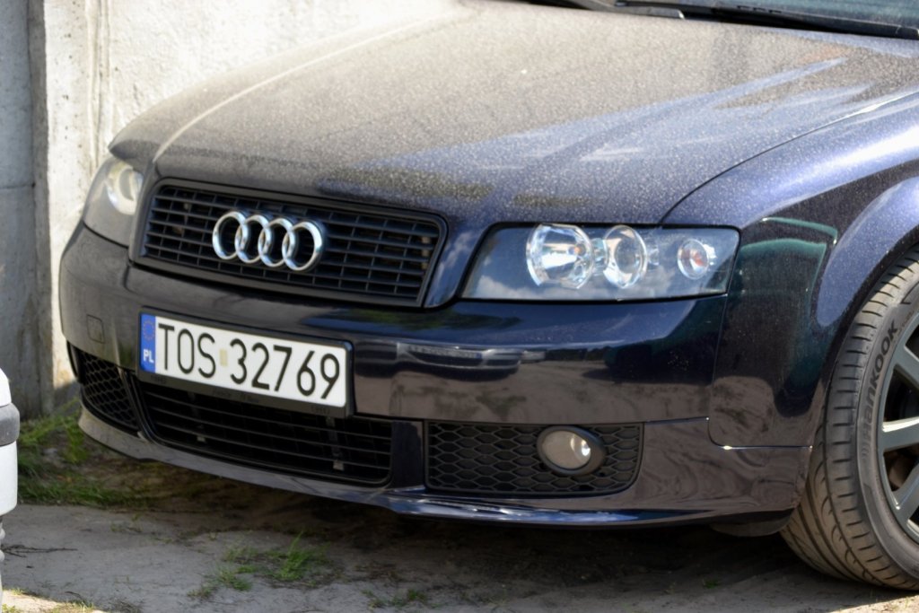

A tu już na aucie z lampami i grillem ;) poszło jeszcze w satynę obramowanie grilla.
Edytowane przez kamil-vag
Noo.. teraz jest git :thumbup1:
Czarno :decayed:
