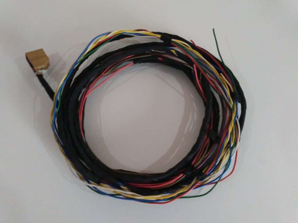

Teraz zostanie mi wyrezanie wiązki do czujników parkowania - tej co idzie na przód. Akurat temat na zimowe wieczory hehe, tyle, że tam nie ma już tyle kombinowania z kostkami :P

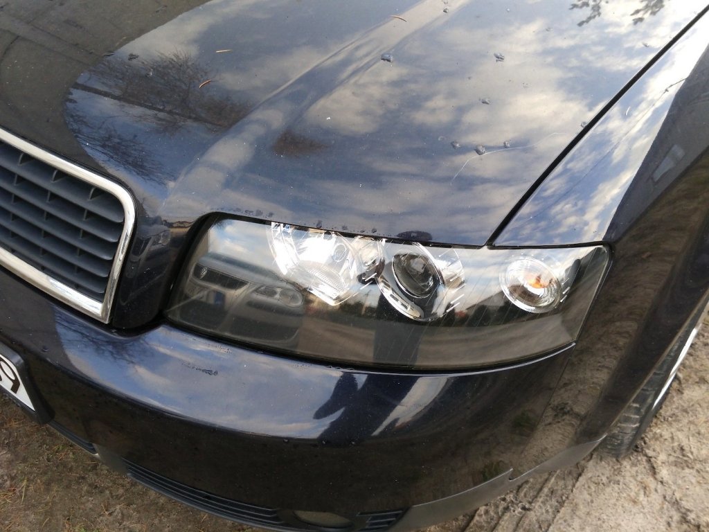

Dziś dostałem od kolegi zdjęcia (słabej jakości, no ale cóż poradzić...) :P Odebrał mi graty od lakiernika...
Jeszcze został dyfuzor do pomalowania :P Bo podobno zejdzie, żeby odciąć ten pasek czarny itp...
W przypływie radości od razu poleciałem do graciarni rzeźbić wiązkę PDC do połączenia z MCE :P
Pakiet S-line to było takie moje małe marzenie, które powoli się spełnia, do wiosny skompletuje jeszcze kratki i będzie składanie tego wszystkiego do kupy...
Lampy też już na brudasie :P Czarno tak jakoś... Muszę się teraz przyzwyczaić hehe

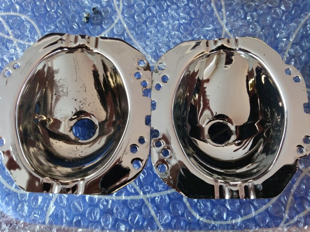

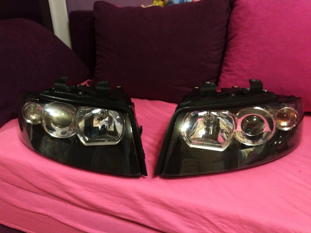

Temat lamp zamknięty :P Oto powód, dla którego czekałem z drugą lampą:
Jutro może zamontuje na auto i zobaczymy czy wszystko działa hehe :P
Odblysniki masz regenerowane?
W lampie od strony pasażera miałem już taki zjedzony odbłyśnik (ten po lewej). Dałem ogłoszenie w dziale kupię i dobra dusza podesłała mi ten co na zdjęciu jest po prawej, używany za 35 zł :P
Co najlepsze w lampie od kierowcy odbłyśnik w bdb stanie... A z tego co poczytałem, to robotę przy zwykłych żarówkach halogenowych robi nie soczewka a stan odbłyśnika... Dlatego też wolałem się wstrzymać i wsadzić coś lepszego... Mogłem złożyć jak było, ale to takie oszukiwanie samego siebie...

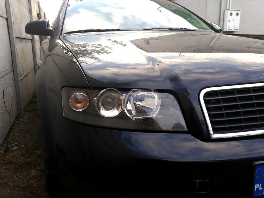

Dałbyś Kamil zdjęcie całej mordki a nie takie ćwiartkowe ?
