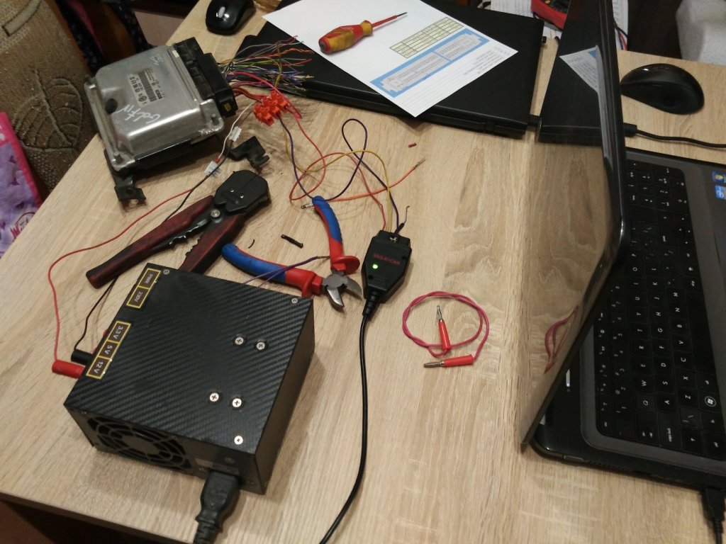

Dziś bawiłem się w wypalanie kolektora i czyszczenie EGR-a, muszę jeszcze zdążyć ogarnąć sterownik, podpiąć się na stole i wywalić Immo i spróbować jakoś od razu wklepać odpowiedni VIN.

Trochę zabawy i chyba jest sukces :) Immo Off i zmieniony VIN, szkoda, że nie spisałem ze starego Immo ID :P
