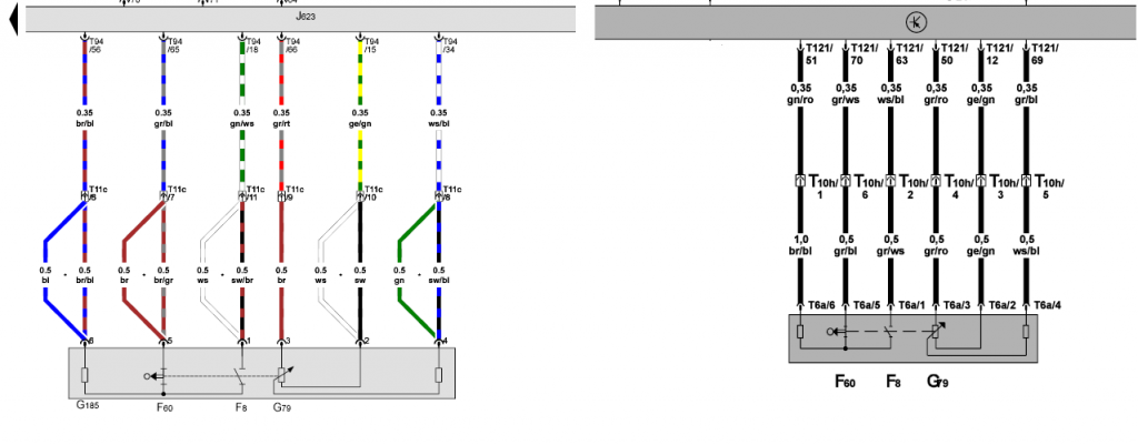

Wczoraj poskładałem do kupy Polówkę. Chwila prawdy i odpaliła. Ale niestety nie jest tak jak trzeba. Trzyma 1200 obr. Pokazuje błąd G79/G185. Zero reakcji na gaz...
Byłem już tak zmęczony, że nie chciało mi się tam szuakć i grzebać, zostaje mi sprawdzenie jeszcze raz kabelków i ewentualnie przedzwonić od wtyczki przy pedale do sterownika czy jest OK.
Zastanawiam się czy mając kompa od Golfa nie powinienem mieć i pedałów od niego ? Może jakiś inny zakres rezystancji na module ? ? ?
W polo jest moduł 6Q1721503M a w golfie 6Q1721503H lub L
Przepinałem kabelki analogicznie do tych schematów... po lewej Polo po prawej Golf... wygląda, że powinno działać...

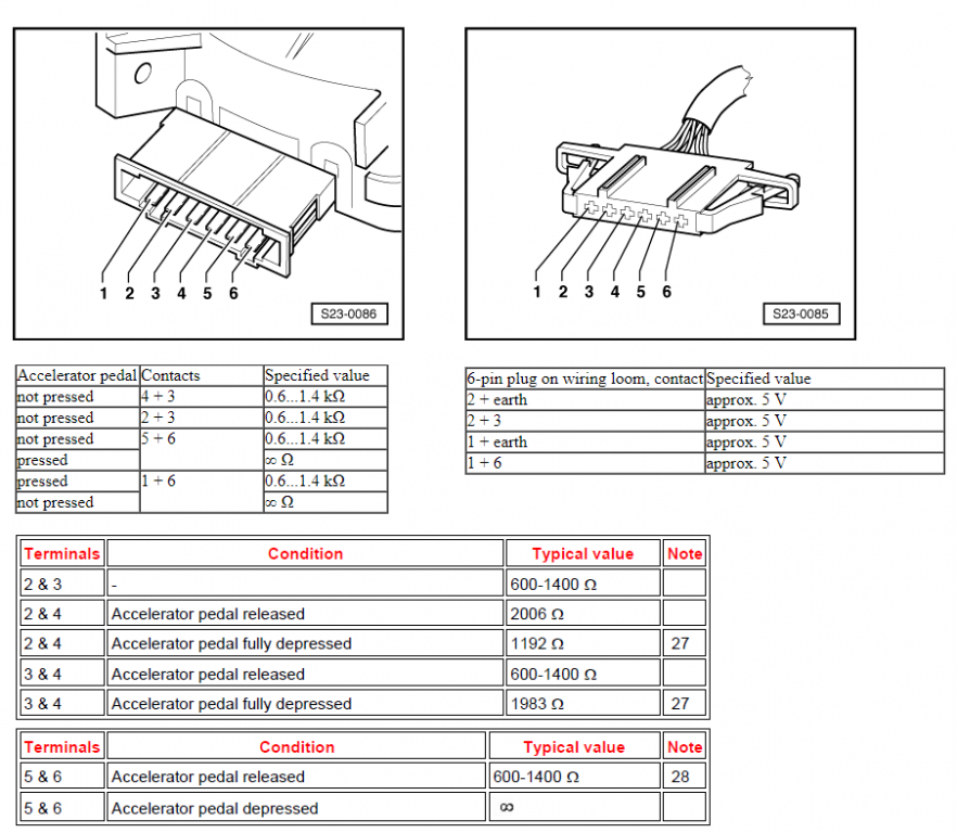

Michał, pogrzebałem dzisiaj, znalazłem trochę info jakie tam mają być napięcia i rezystancje... w wolnej chwili sprawdzę to wszystko dokładnie. Muszę też w VAGu sprawdzić czy w grupie 002 widać czy coś się zmienia...
impluisable signal, to niezrozumiały (nieoczekiwany/niewiarygodny) sygnał... więc może być na rzeczy, że zły zakres suwaka rezystancyjnego...
Znalazłem w Autodata jakie powinny być wartości rezystancji dla poszczególnych pinów:
Pin 2+3 Pedał zwolniony - 600-1400 ohm - pomiar 1281 ohm
Pin 2+4 Pedał zwolniony - 2006 ohm - pomiar 2017 ohm
Pin 2+4 Pedał wciśnięty - 1192 ohm - pomiar 1300 ohm
Pin 3+4 Pedał zwolniony - 600-1400 ohm - pomiar 1261 ohm
Pin 3+4 Pedał wciśnięty - 1983 ohm - pomiar 2011 ohm
I teraz tak, sprawdziłem na VAGu i w grupie 002 potencjometr wskazuje na starcie 7,5% oraz status binarny 1 1 0 cały czas. Kiedy wcisnę do końca pokazuje 100% i status binarny bez zmian...
Jeśli lekko dognę pedał do góry, wskakuje nawet na 5,5% wymaganego ale 0,0% nie osiąga...
Kupię pedał o nr 6Q1721503H i zobaczę co wtedy się będzie działo. Taki był montowany i w 1.9 TDI i 1.4 TDi bez DPF...

Podmianka modułu pedała na ten z golfa z końcówką 503H rozwiązała problem.
Wiem już w czym tkwił problem. W pedale z 1.4 TDI były pełne ścieżki na suwaku. W tym z golfa widać było na ścieżkach puste miejsca, które odpowiadały jako przełączniki biegu jałowego F60 i kick-down F8. Z wyglądu identyko, różnice tylko w środku.

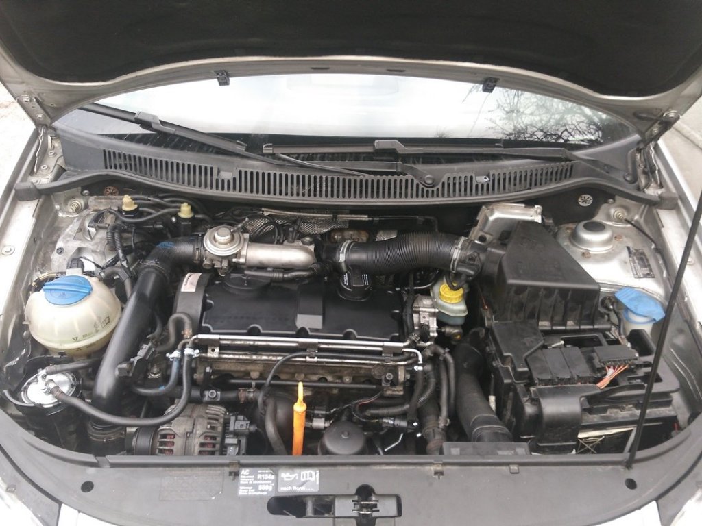

Po podmiance auto odpaliło, rozgrzałem silnik, zalałem płukankę, zlałem olej i zalałem już Valvo 5W40. Synchro po kilku manewrach ustawione na -0,6. Silniczek pracuje ładnie jak na TDI PD ;) Jestem z siebie dumny, pierwsza zmiana rozrządu udana ^^ w TDI to jest proste jak nie wiem, kiedy ma się blokady... :P
Ale na szybkiego wyłapałem, że turbo nie działa, a po gaszeniu taki dziwny pierdzący dźwięk, z początku myślałem, że to klapa gaszącą, ale wypinanie kolejno wężyków od aktuatorów i jest winowajca. Po wypięciu VAC na turbo cisza, duża strzykawka i zaciąganie gruszki - wniosek upuszcza podciśnienie... Grucha zamówiona z Garetta - jutro prawdopodobnie wpadnie na pokład i może w końcu się przejadę :thumbup:
Jutro powinienem też uporać się z montażem przekaźnika 50A w miejsce modułu świec żarowych. Bo wali błędem przekaźnika świec.
W sterowniku ECU zostanie tylko jeden błąd - odnośnie sterowania wentylatora silnika, bo w EDC17 sterowanie przejął po otrzymaniu temp po CAN moduł centralnej elektryki a w EDC15 był sterowany z ECU... tak się zastanawiam jak się go pozbyć :P

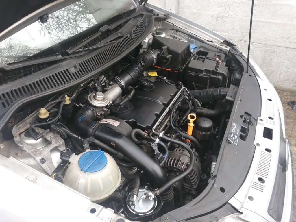

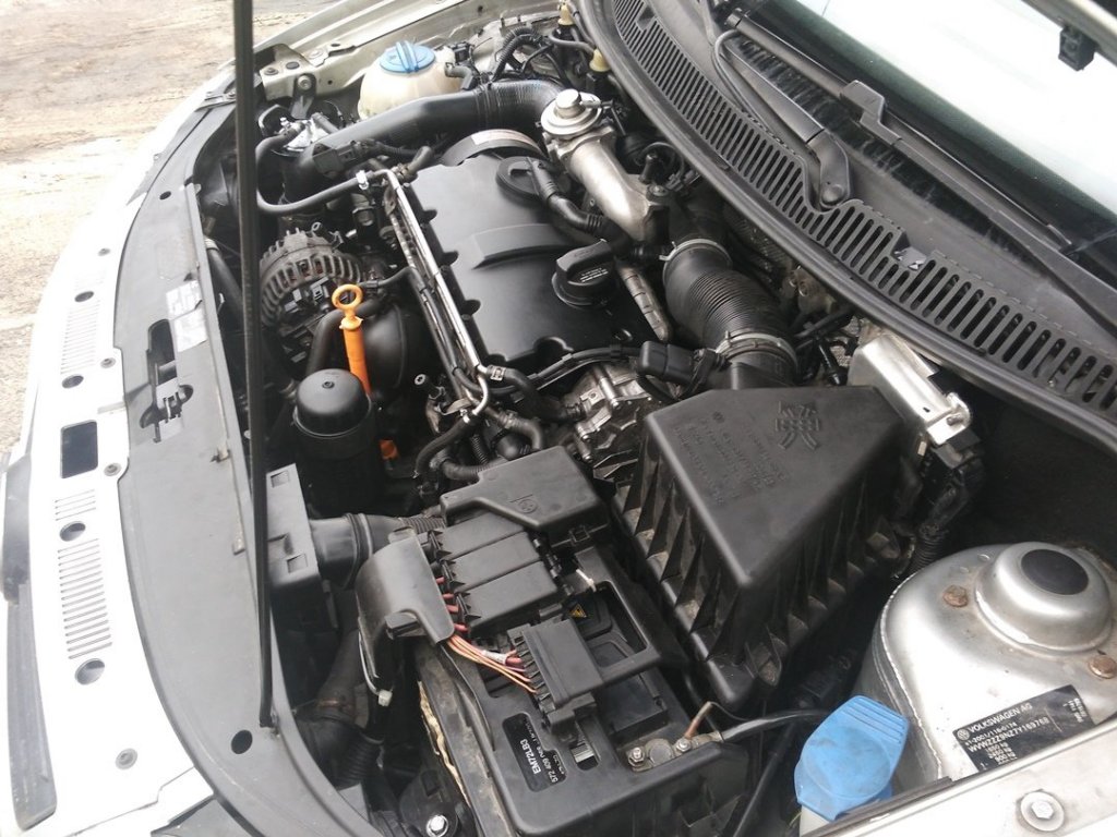

A tu kilka fot, żeby nie było, że fake :P
Kamil kawał fajnej roboty zrobiłeś z tym swapem, ale patrząc na foty trochę mnie męczy ta lutowana wiązka przy sterowniku. Nie dało rady poprzekładać pinów z jednej wtyki do drugiej? Było by jak z fabryki.
Szacun Kamilu, profeska ;)
Niestety piny są inne dla sterownika EDC15 niż dla EDC17, więc polutowałem. Jest termokurcz, całość zabezpieczona izolacją i założony na to peszel, poza estetyką raczej nic się nie stanie [emoji6] wiem Mateo, że Ty lubisz bez grama cyny [emoji14] Zrobię jeszcze foto jak się całość prezentuje [emoji14] jak ktoś nie wie, to nie ogarnie, że coś tam pod maską było grzebane ^^ no może poza od nowa zbudowaną instalacją podciśnienia [emoji14] bo pewnie ori szło to jakoś inaczej...
