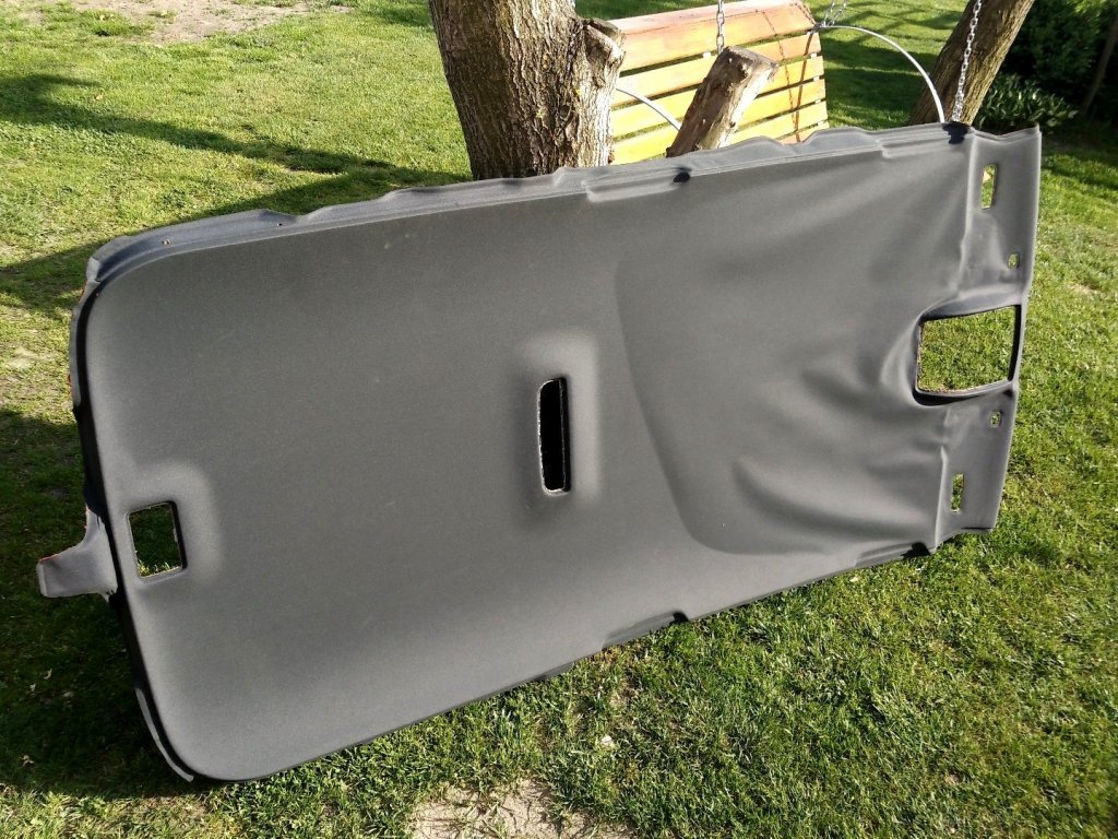

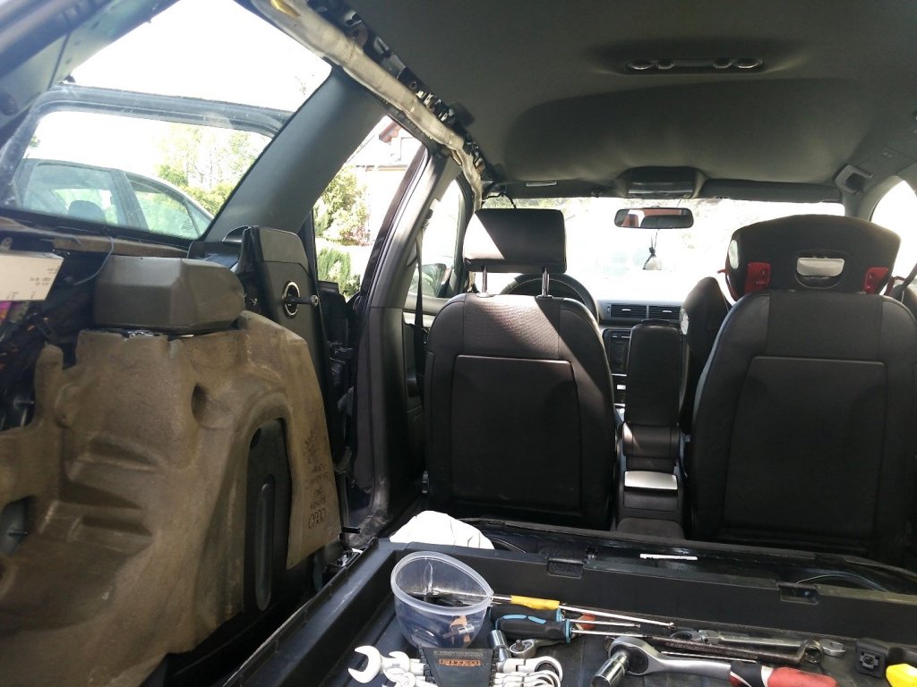

Trochę wolnego popołudnia. Jako, że dostałem info, że dokładka "S" gotowa, chciałem przygotować się do demontażu tylnego zderzaka, usiadłem w bagażniku popatrzyłem i stwierdziłem, że już mnie ten wiszący worek doprowadza do szału.
Rozpocząłem walkę.
Demontaż poszedł dość sprawnie, to tylko strasznie wygląda :)

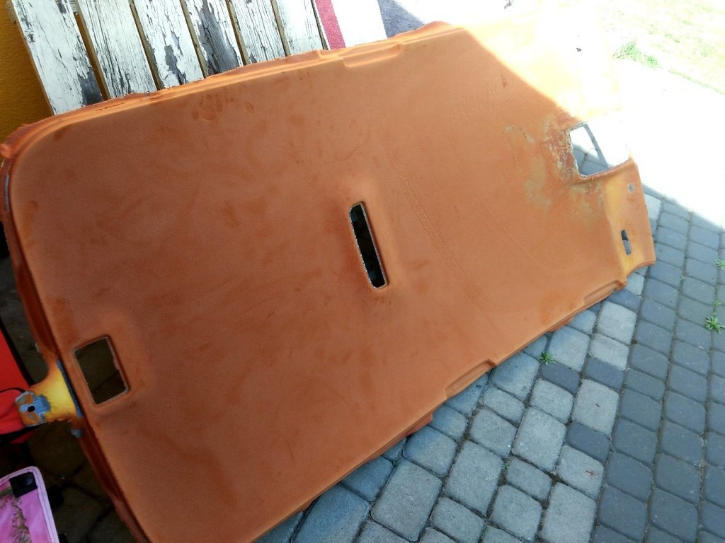

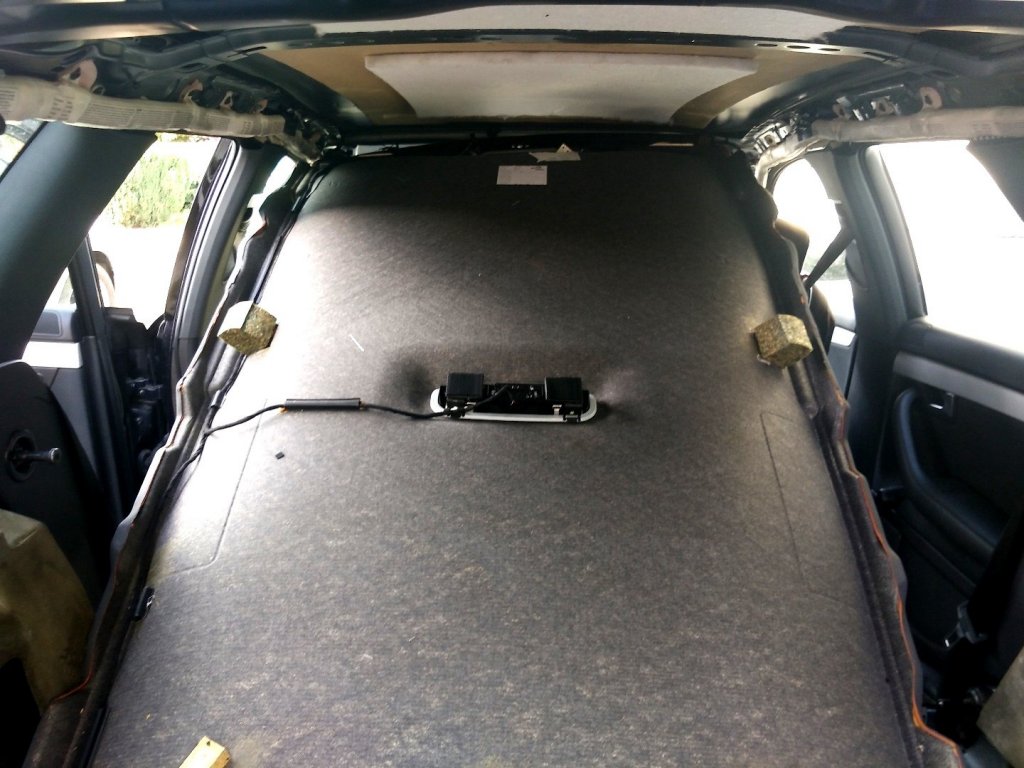

A tu piękny biszkopcik, czyli gąbka z klejem na płycie podsufitki :/

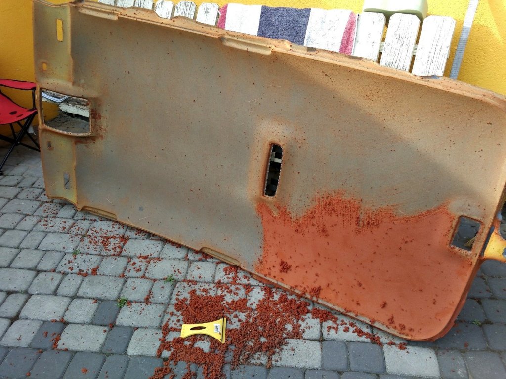

No to jedziemy z koksem szczotką drucianą :P
Nie życzę nikomu, żeby to dziadostwo się odkleiło. Poprzedni właściciel musiał prać i tyle...
Zastanawiam się teraz co robić, próbować samemu, pojechać do tapicera... muszę się z tym przespać.
No i mam pytanko. Próbowaliście czyścić delikatnie słupki i te elementy boczne ? Tam wygląda, że jest trochę solidniej naklejona tkanina ? Delikatne szorowanie szczotką wchodzi w grę ? Czy też się będzie odklejać ?

Nie była prana. One tak się odklejaja ze stsrosci. U mnie dopiero pomału zaczyna przy lampce się odklejać. Kupie klej do podsufitek i spróbuje delikatnie strzykawka to podkleić. Co zauważyłem najczęściej odklejony sufit ma 2003 lub starszy rocznik
Wysłane z mojego SM-G950F przy użyciu Tapatalka
Ja w swojej poprzedniej B5 też z tym walczyłem. W końcu zdecydowałem się oddać podsufitkę do tapicera. Za 120 PLN obkleil ja profesjonalnym materiałem na gąbce. U mnie bylo trochę zabawy bo był szyber dodatkowo. IMO nie warto się w to samemu bawić.
Ano właśnie...Tylko to jest ewidentnie wina nie samego klejenia tylko użytego materiału, gąbka odwarstwia się z materiałem... teraz widziałem, że gąbki z materiałem są zgrzewane co eliminuje to zjawisko [emoji14] pytałem mailowo i u mnie w mieścinie wołają po 300 z ich materiałem... Teraz tylko pytanie, czy mają coś co mi podpasuje do tapicerki speed...muszę podjechać i zobaczyć co tam mają za materiały.
Jak dorwiesz material jaki Ci pasuje to mozesz to latwo samemu obkleic. Klej typu butapren (m.in. Pattex od Henkela) i jazda.
