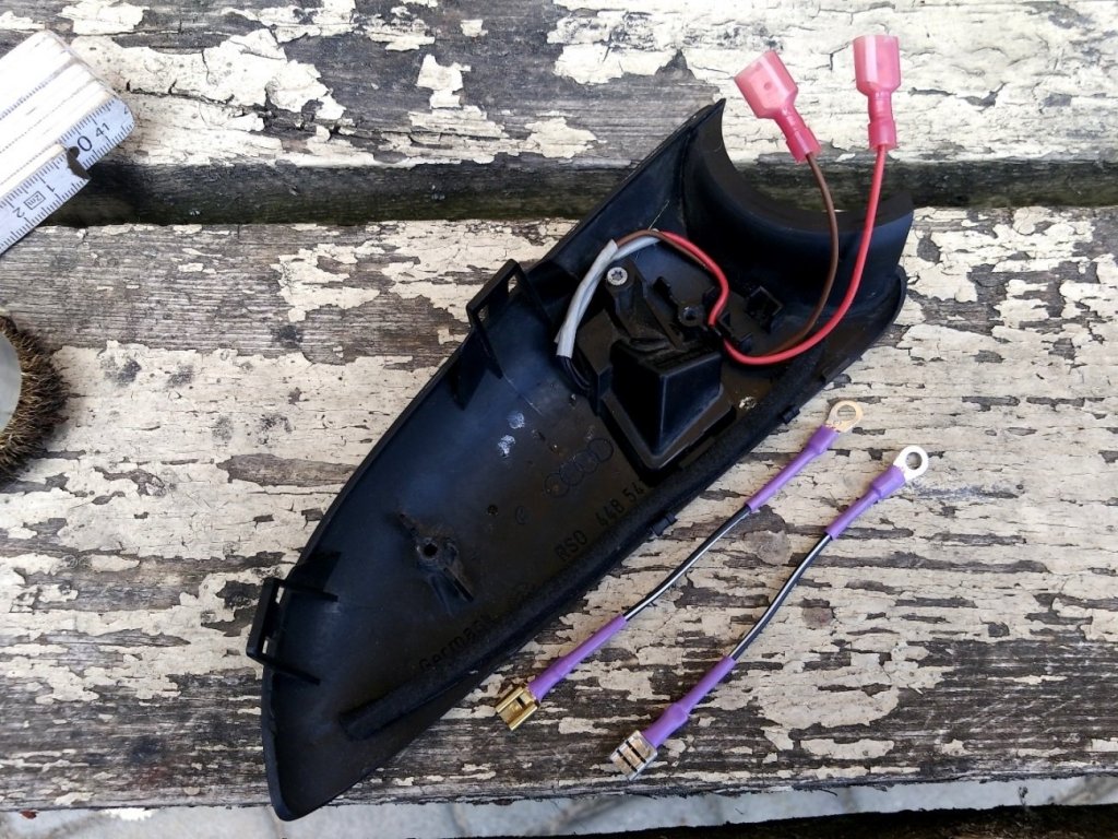

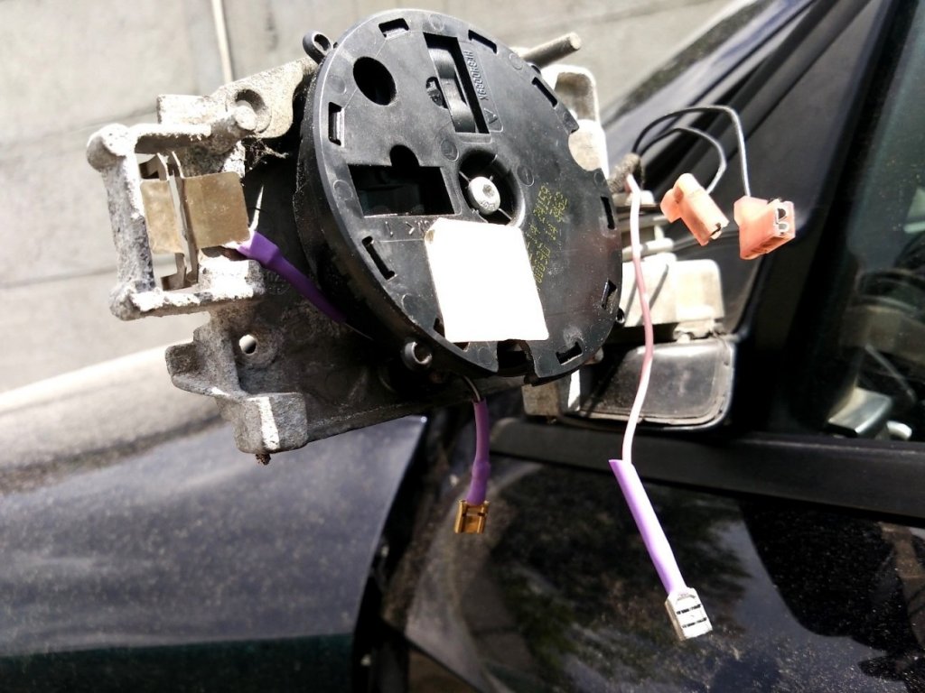

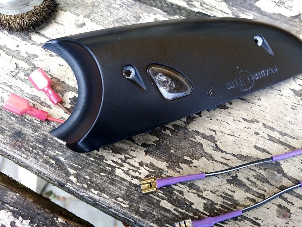

Walczę dalej z CLH :P Jako, że trafiły mi się blendy bez wtyczek, musiałem na szybko dorobić swoje łączki...
Masa ze stelażu lusterka, a plus z kabiny z modułu CLH :)
I działa !
Edytowane przez kamil-vag

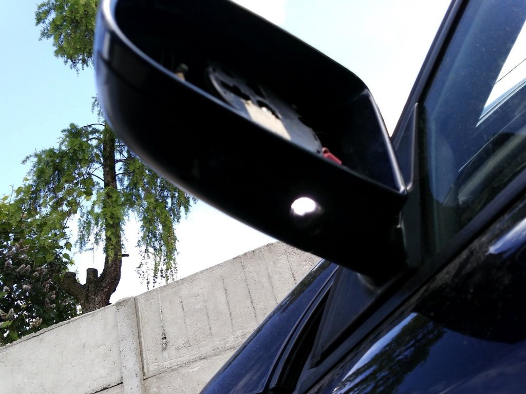

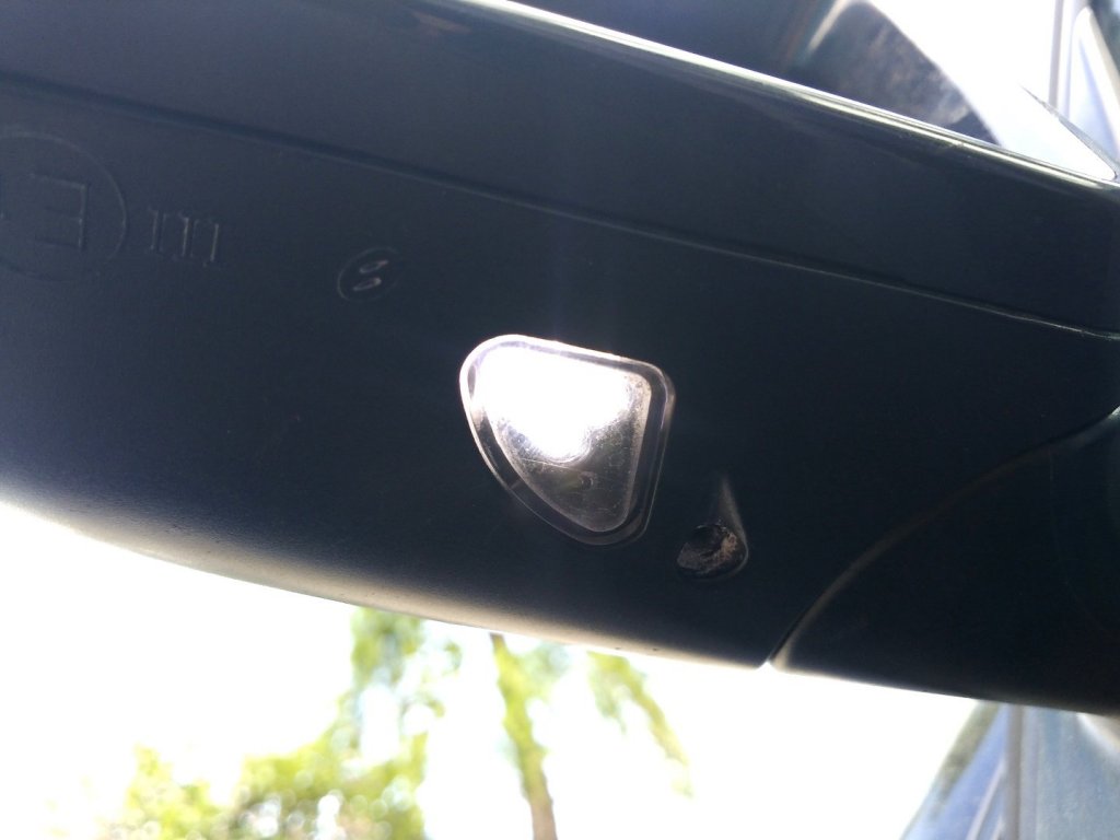

CLH - projekt zamknięty. Dziś zrobiłem drugie lustro. Wszystko działa jak chciałem. Może dorzucę filmik jak się ściemni, bo sam jestem ciekaw jak wygląda to światło z blend lusterek :P

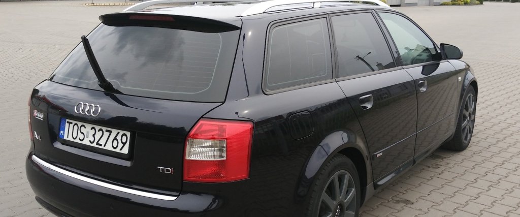

Odwiedziłem bezdotykówkę, także zdjęcia bez przeróbek jak te szyby wyglądają w pochmurny dzień:

Szyby wyszły rewelacyjnie
