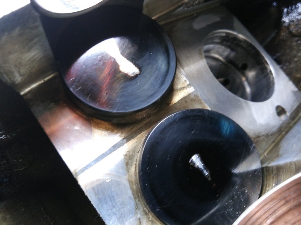

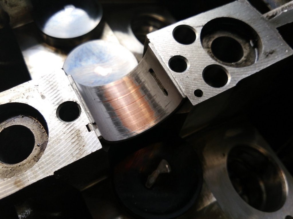

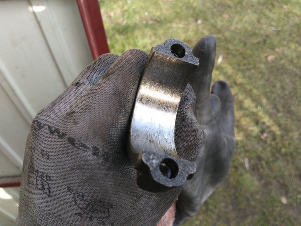

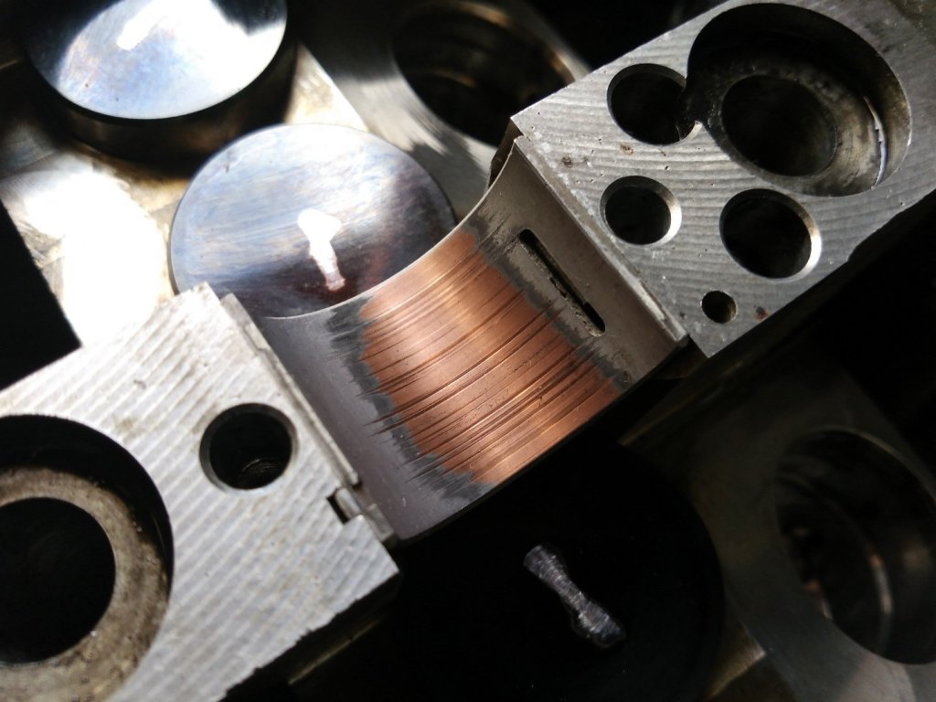

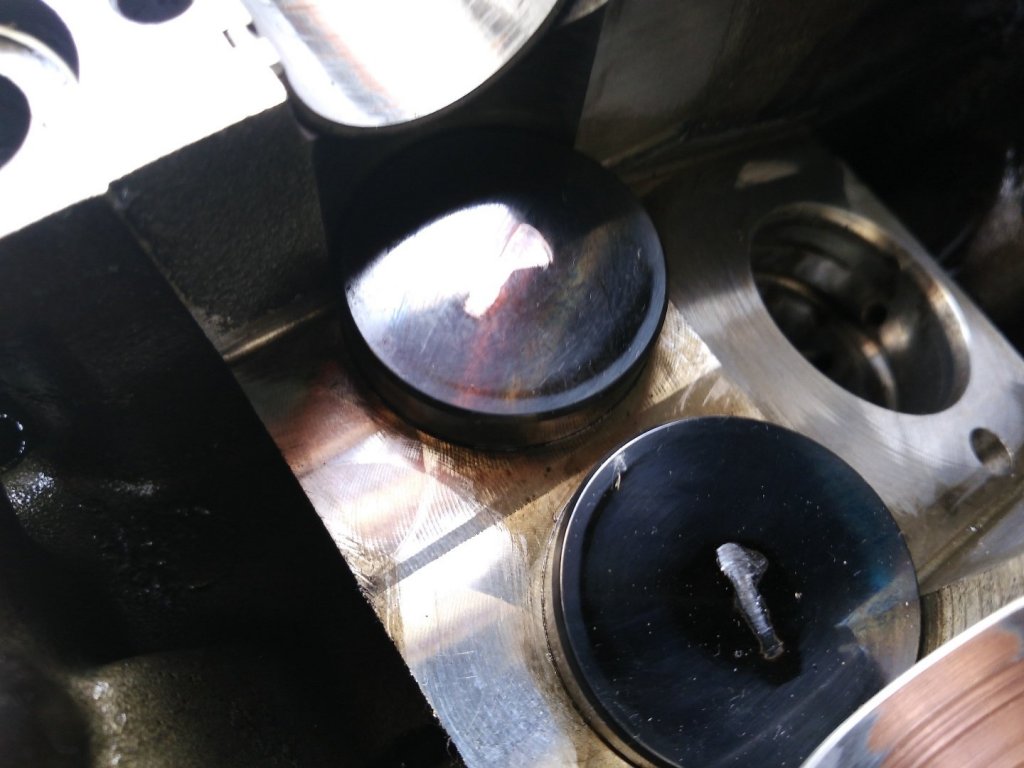

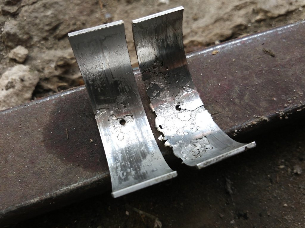

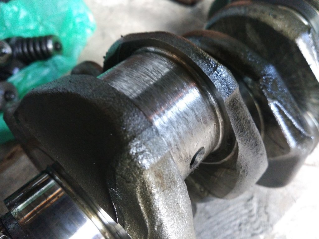

Aktualizacja zdjęć po rozebraniu silnika:
1. Starta cała panewka i zebrana już stopka korbowodu, oraz zebrany wał.
2. Panewki z pozostałych dwóch tłoków :facepalm:
3. Zużycie panewek wałka rozrządu :kwasny:
4. Szklanki wyglądają w miarę OK, były chyba wzmocnione czarne założone...
Na wałku rozrządu są ślady w miejscach, gdzie wytarły się panewki... i teraz nie wiem, czy taki wałek gdzie krzywki są OK a te miejsca przytarte w ogóle sprzedawać czy od razu na złom ? ? ?
Ten silnik szłoby uratować w momencie jak rok temu przytargałem go do PL - brałem od mamuśki z DE a ona od jakiegoś turasa zapewne [emoji14] Trzeba było od razu zrzucić michę, wymienić panewki na wale i korbowodach oraz na górze te od wałka... chociaż te od wałka dostały po d*pie razem z opiłkami ze zmielonej panewki korbowodu... przykry temat, tym bardziej, że oleje zawsze na czas... i to Valvo 5W30... pytanie tylko jak wcześniej był dbany i eksploatowany... na ten moment myślę, że ta wymiana silnika na 1.9 TDI w ciemno to chyba był jednak dobry pomysł w porównaniu do remontu tego 1.4...
gdybyś miał wskaźnik ciśnienia oleju jak w mercedesach starych, to byś widział że coś się dzieje :) te "kontrolki" nie dostarczają żadnych informacji jak dla mnie..
btw przypuszczam, że jako pierwsza padła pompa oleju, innej opcji nie widze
Edytowane przez misiek95
Michał, to nie była wina pompy oleju... pierwsze co to zdjąłem czapkę i kazałem kobicie kręcić rozrusznikiem i olej walił jak głupi... do tego napinacz był OK, ledwo co wytarty, zębatki OK, łańcuch nie był wyciągnięty/luźny... ja stawiam raczej na same panewki... złuszczyła się ta na 1 cylindrze, a opiłki zrobiły swoje... czujnik oleju raczej działał poprawnie bo jak już aku padał to sygnalizował przy ledwo kręcącym rozruszniku, że słabe ciśnienie...
To pewnie nie czujnik oleju Ci dawał sygnały tylko wyłączony sterownik ABS, poniżej 10V się tak dzieje przy rozruchu ;p
A pompe rozbierz i zajrzyj do środka. Ja nie wierze że silnik z wydajnym smarowaniem i dobrym olejem moze ulec takiej awarii
Nie będę się kłócił... Ale podobny problem jest w 1.9 tdi bxe.. chociażby tu: https://www.vwgolfv.pl/viewtopic.php?p=178290#p178290 też zaczęło się od 1 cyl. Nie wiem jak auto było użytkowane wcześniej itd... od kiedy kupiła go mamuśka, lany był 5W30 i ja zalewałem dalej valvo 5W30 do tego nanoboran potasu... Pewnie gdyby olej był gorszy i nie te dodatki juz dawno by padł... Szkoda dyskusji, silnik złom, SWAP na 1.9 udany, dziś wymieniłem termostat, trzyma 90 stopni i jeszcze wymodziłem, żeby działała elektryczna nagrzewnica, zamiast tych świec żarowych do płynu na wyjściu z głowicy [emoji14]
Na moje oko to musiało być coś nie tak ze smarowaniem, ale już teraz to historia :) aż dziwne że korbowód na którym wytarło panewkę nie wyszedł bokiem silnika. W silnikach które ja remontuje taki widok był by jednoznaczny z dziurą w bloku, ale tam to inne moce są :)

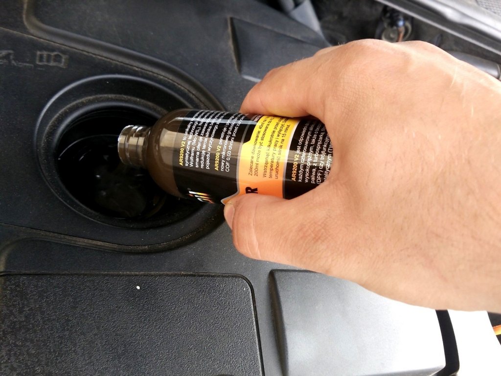

  • No i sprezentowałem silniczkowi kolejny rarytas - Archoil AR9200 - modyfikator tarcia :P

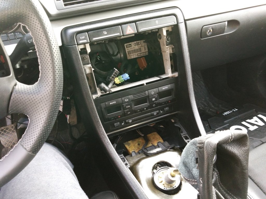

Mając trochę rozgrzebane wiązki poszedłem za ciosem i zamontowałem sobie doświetlanie zakrętów po CAN: https://sklephadron.pl/akcesoria-oswietleniowe/4346-modul-doswietlania-zakretow-tytan-ds454-uniwersalny.html
  • Moduł doświetlania zakrętów CAN DS454
Udało mi się uruchomić doświetlanie i po kierunkach i po kącie skrętu. Niestety w B6 można mieć tylko jedną z funkcji. Jeżeli chcemy kierunki wpinamy się pod CAN (Convenience - Wyposażenia) w MCE, jeżeli kąt skrętu kierownicy - pod CAN (Drive-train) można go znaleźć w wiązce idącej do modułu kierownicy... zrobiłem sobie wtyczki, mogę przepinać na co mam ochotę... dopiero w B7 był CAN-Gateway co pozwala na korzystanie z obu funkcji.

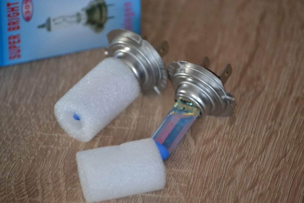

W DRL wsadziłem żarówy plasma, ale trochę dziwne one są... to światło ma taki zielonkawy kolor... macie coś lepszego ? białego w DRL ?

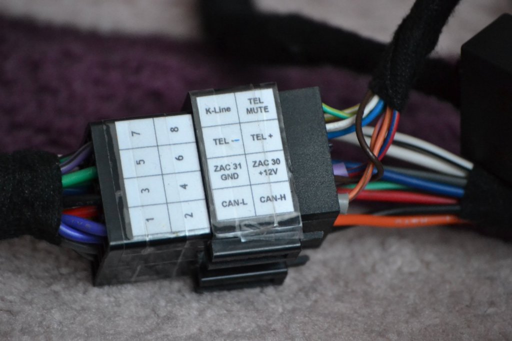

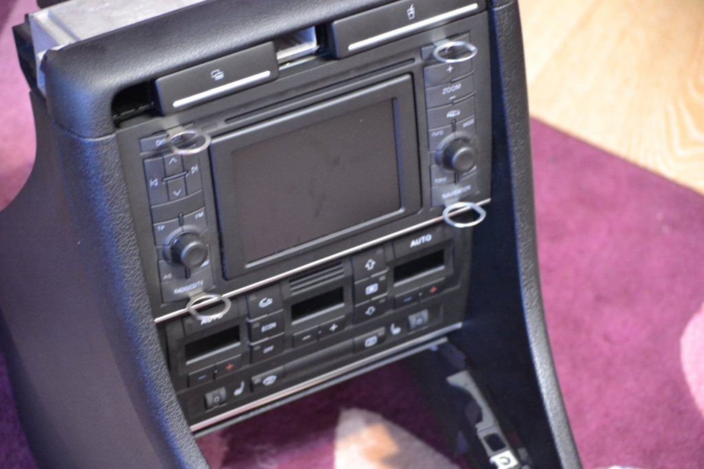

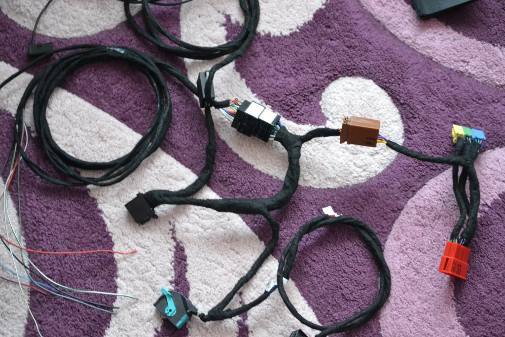

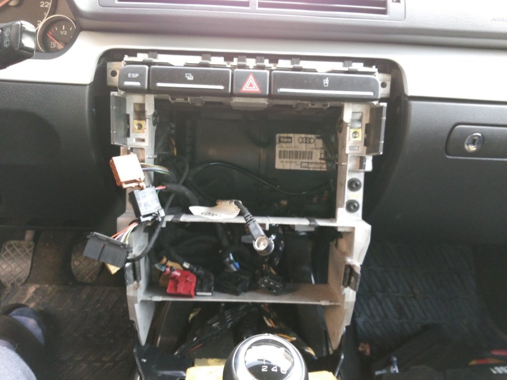

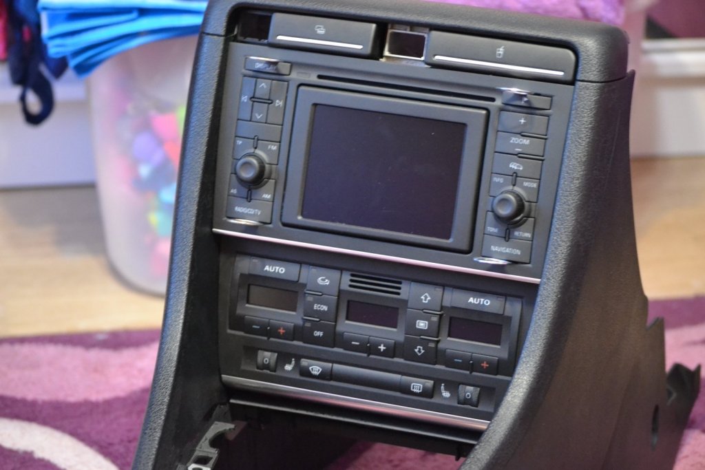

W międzyczasie dostałem w dobrej cenie od Łukasza @luki19862121 RNS-D ^^ Trochę potrwało rezanie wiązki i poskładanie tego w sensowną całość razem z BT (zdobyłem w wersji C - kontakty na FIS już są):
Wszystko ładnie poopisywałem:

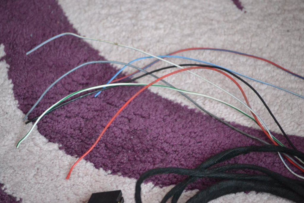

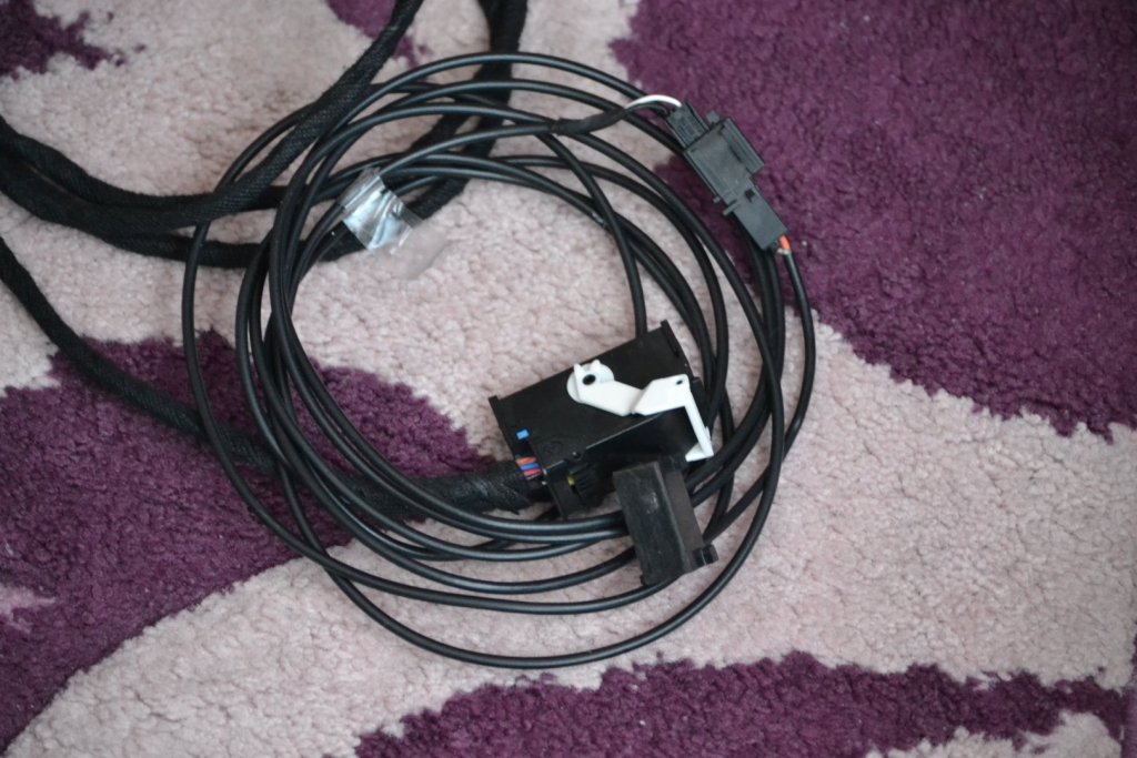

Część instalacji do BT, dosztukowałem od chińczyków z ali: Moduł Bluetooth Mikrofon Bezprzewodowy WarriorsArrow Wiązki Przewodów Kabla Adaptera Dla VW RNS510 9W2 9W7 1K8035730D 9ZZ Radio Samochodowe
Przepiąłem kilka pinów i działa jak trzeba i co najlepsze - mikrofon też działa dobrze, jakość rozmów też dobra :thumbup1: także za tą kasę naprawdę się opłaca.
i przewody do wpięcia się w instalacje: GALA, podświetlanie, + po zapłonie i takie tam do RNS.

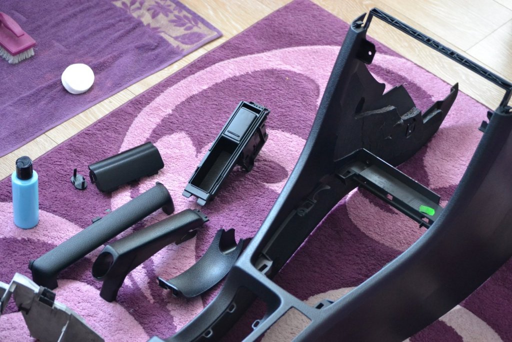

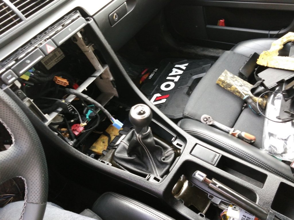

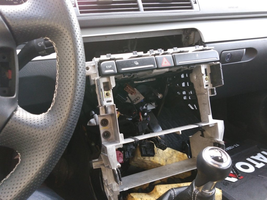

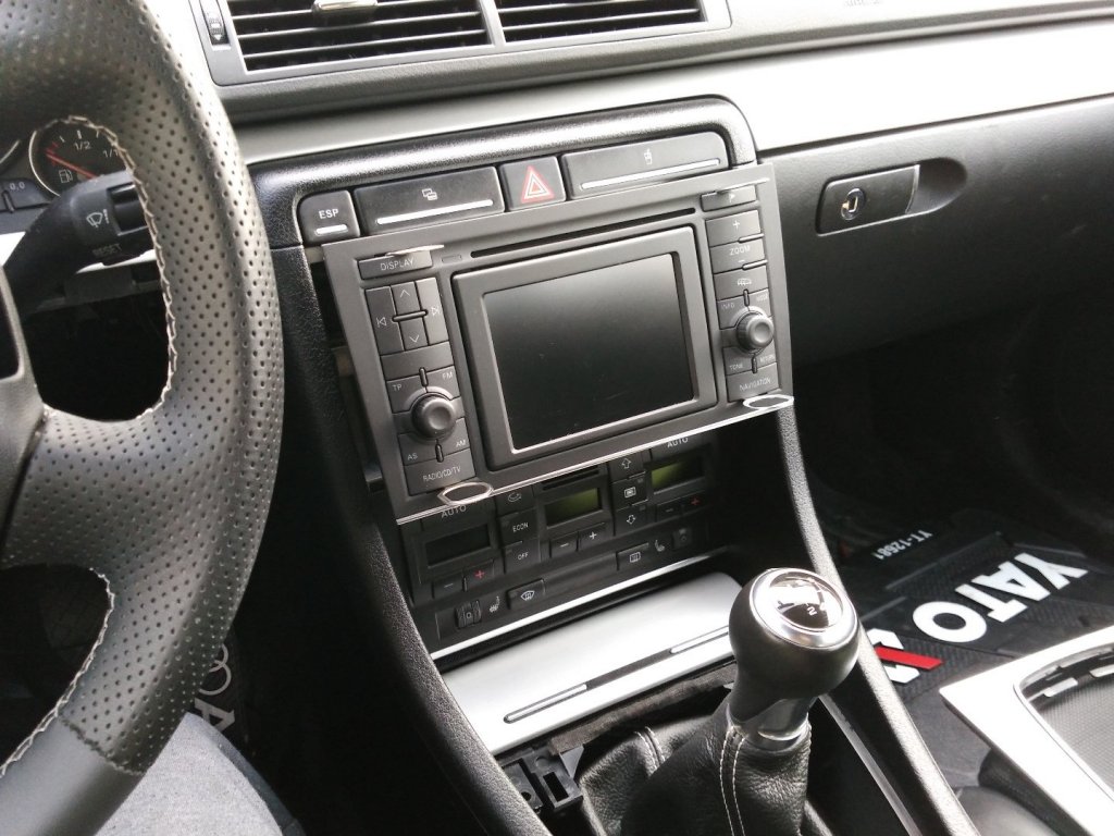

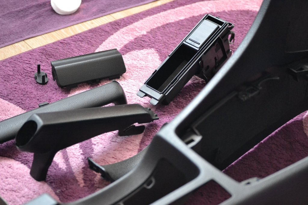

Kończąc wiązkę wziąłem się za docinanie tunelu pod 2DIN i przymiarki:
Zaryzykowałem i pomalowałem tunel, klapę schowka i osłonę nad nogami. Kupiłem spray do plastików z VHT, zgapiłem bo oni mają dedykowany do tapicerki itp. zapewne lepszy by był kolor, bo ja zrobiłem czarną satyną. Ale mimo lekko innego odcieniu jestem zadowolony, tunel nie jest już obleśny i wytarty. Zawołałem kumpla do auta, kazałem usiąść za kiera i pytam, widać, że malowane ? - to nie wierzył, że to sprayem hehe
Kilka fot z montażu, żeby nie było, że sam nie grzebałem :P

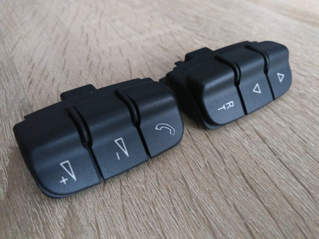

A tu już jak to wygląda w aucie, 2 DIN jakie by nie było, dodaje sporo uroku do wnętrza :) Przy okazji nowe przyciski kiery do obsługi BT.
Zostało mi teraz pobawić się i odszczurzyć wnętrze, położyć dresing na plastiki... bo wszędzie widać poodbijane tłuste paluchy po montażu...

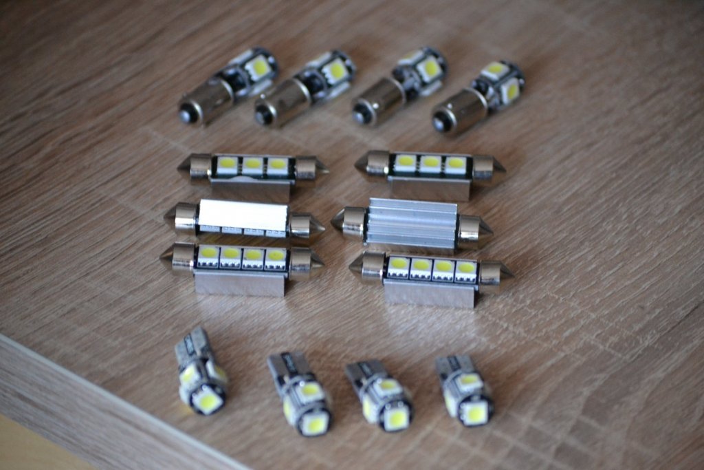

W wolnej chwili wrzucę jeszcze oświetlenie LED wnętrza:

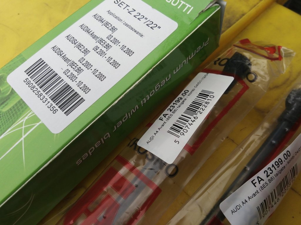

Wpadły jeszcze nowe siłowniki tylnej klapy i nowe pióra wycieraczek, tym razem typu areo (bezszkieletowe) do standardowych ramion:
  • Krosno FA 23199.00
  • Negotti SETZ2222

No to zaszalałeś Kamil :kox: Profesjonalne podejście do  robota jak zawsze zresztą :thumbup1: Wnętrze sporo zyskało :naughty: Jak wrażenia po zastosowaniu dodatku do silnika ?
