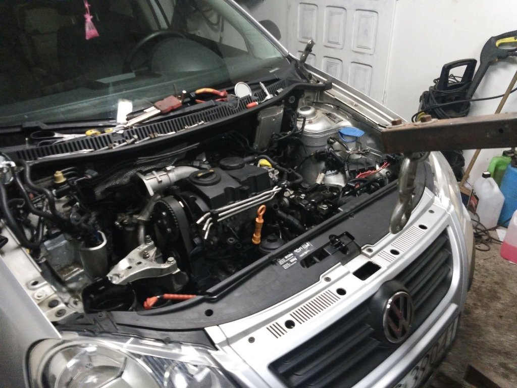

Audi teraz w pełni mobilne, bo daily Polo 1.4 TDI prawdopodobnie się zatarło :P Albo panewki główne na wale albo na korbowodach... także wydatek się szykuje, wszelkie plany z audi muszą zostać zawieszone... Nie sprawiało problemów i w końcu z grubej rury...

Przebieg raptem 165k km :/ Olej na czas, może z 5 tys na nim zrobiłem... Valvo 5W30. Nie jest rozrzedzony... Zagłębiłem temat i niestety w tych 1.4 TDI to dość częsty przypadek :/ Coś jak w silnikach BKC, BXE, BLS... Poprawione panewki zaczęli wkładać dopiero po 2009r... Nie mam kanału, nie mam jak tego sprawdzić... Tak to bym zrzucił michę i coś by się działało, a tak to jestem zmuszony oddać na warsztat. Pod koniec tygodnia ma podjechać mechanik i zabrać na lawetę... Ehhh jak ja nie lubię auta oddawać do mechanika :P No ale nie mam wyjścia... Ogólnie to nie wiem co wyjdzie, ale koszta mogą być spore jeśli wyjdzie, że porysowało i wał itd... bo opiłki mogły zrobić dalej robotę z gładziami cylindrów...  te silniki BWB i BMS 1.4 TDi chodzą w masakrycznej kasie...

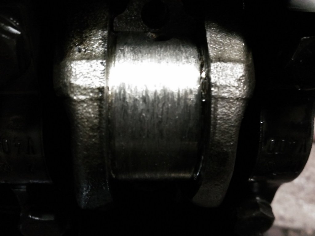

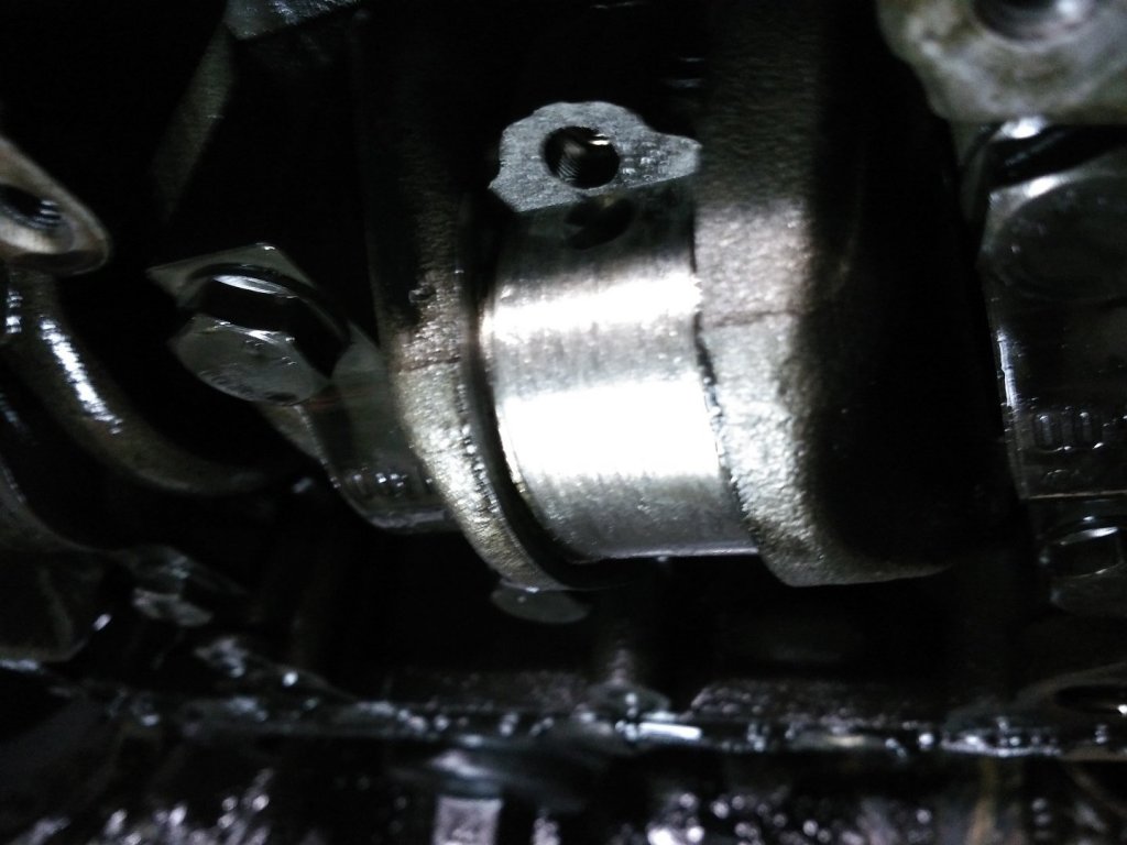

Ja na moje nieszczęście przekonałem się, że przebieg nie jest wcale wyznacznikiem stanu technicznego auta... Audi chodzi jak marzenie... a Polo po 168 tys się wysrało...i na pewno nie jest to wina mojego zaniedbania (możliwe, że poprzedniego właściciela)  A teraz do rzeczy, bo mechanik chyba nie chciał się w to babrać:
IMG_20180106_172319.thumb.jpg.055c6e5e6e74eac2fb6a6afcfc6c9750.jpgIMG_20180106_172323.thumb.jpg.0470209df8da9be7576d2adb3fdb5fcb.jpg
Po zdjęciu michy i tego co tam pływało wiedziałem, że już nie będzie dobrze. Dalej po demontażu pompy oleju rozkręciłem korbowód na 1 cylindrze i taki oto widok:
Panewki zjechane do 0 i już zaczęło brać stopy korbowodu :/ Także ręce mi opadły, bo remont silnika z wymianą korbowodu to już dodatkowe koszta, z wyjęciem tłoka, zdjęciem czapki i praktycznie robieniem wszystkiego....

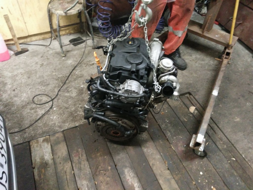

Silnik mam namierzony u siebie w mieścinie,ATD 101KM chce 1800 za kpl z turbo kolektorami itd... musiałbym dokupić wiązkę, łapę krótszą do silnika, komputer, ale to są grosze w 200 zł by się zmieścił, no i rozrząd 500, ale dołu silnika nie muszę ruszać... ewentualnie o-ringi PD zrobić od razu. No i pewno wyjdzie kikla pierdół jak zmiana cześci wydechu itd...
Z obecnego silnika opchnąłbym na pewno turbo i DPF... wałek rozrządu też jest w super stanie... jakieś tam czujniki... także coś by się zwróciło...
Obudowa skrzyni jest ta sama 02R w 1.9 czy w 1.4 więc myślę, że będzie P&P ewentualnie jakieś kombinacje z innym kołem zamachowym... Możliwe, że z G60 i sprzęgło VR6...
