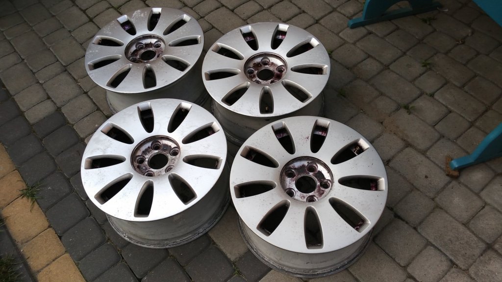

Tymczasem, taki sobie komplecik na zimę szykuje, bo już nie mogłem na te stalówki patrzeć :P

felgi na zimke spoczi dekielki są czy bez ?
Godzinę temu, Norbas napisał:
felgi na zimke spoczi dekielki są czy bez ? ?
Są i dekielki. No zawsze to inaczej niż stal :P i masywne też są, to może szybko się nie pokrzywią...
