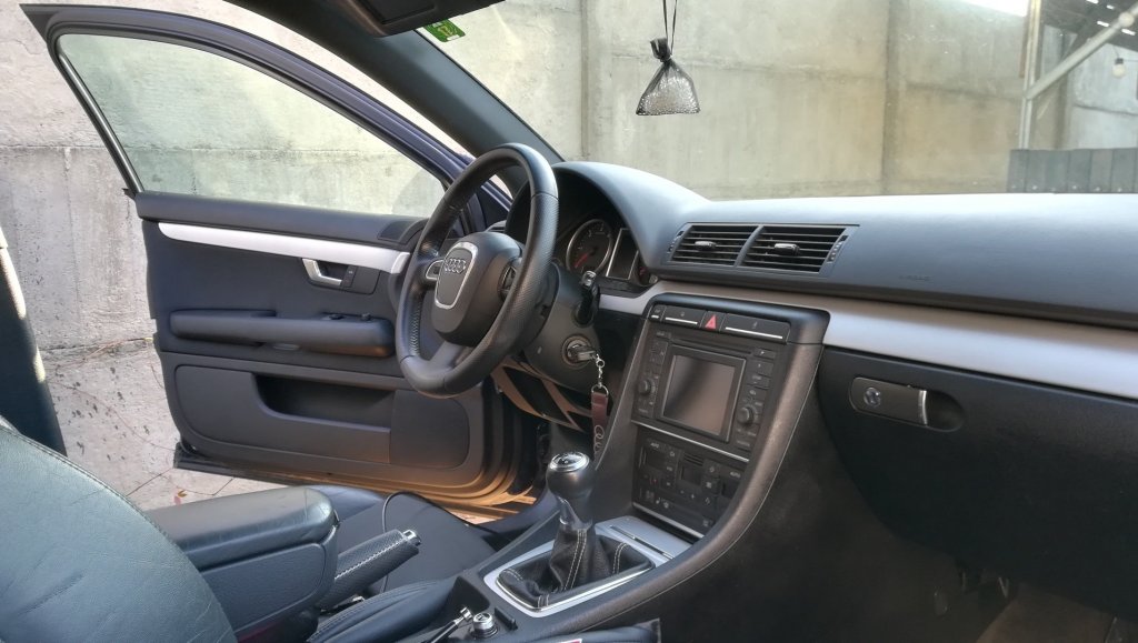

Spoko kiera z b8 fajnie siedzi i pasuje do wnetrza. No i multi jest bardziej przyjazne niz ori z b6.
Tym bardziej w przypadku, gdy mamy RNSa i pierdzieli się w nim potencjometr od regulacji głośności - u mnie min. dlatego wpadła multi z B8 :cool1:
No u mnie rns-d, czyli kolejny powód do nowego moda hehe :P
:oklasky:
Od rana dzisiaj powalczyłem :) Jest za***ista ta kiera z A5 ^^ ?
