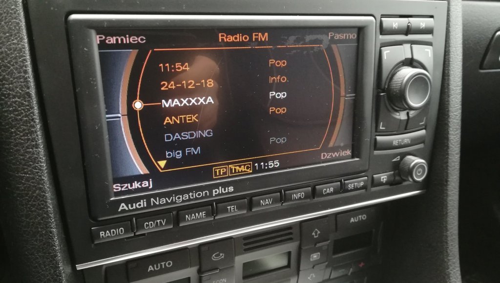

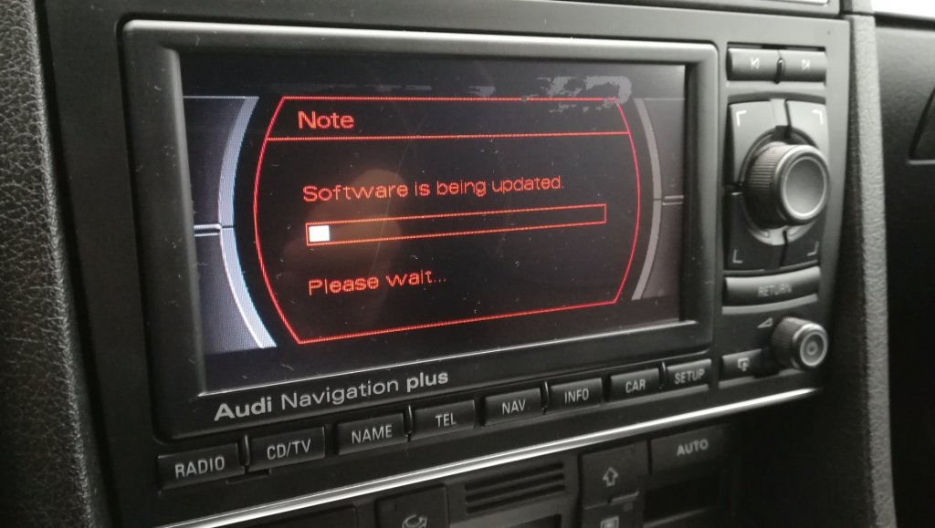

Kamil ta przejściówka ze zdjecia bedzie dobra, po jej założeniu zniknie Ci reszta błędów i radyjko wyszuka wiecej stacji radiowych, też to niedawno przerabiałem.
Pobaw się nią troche i wrzucaj leda ?
No to dobrze, bo już zamówiłem hehe :) Dzięki za info.
