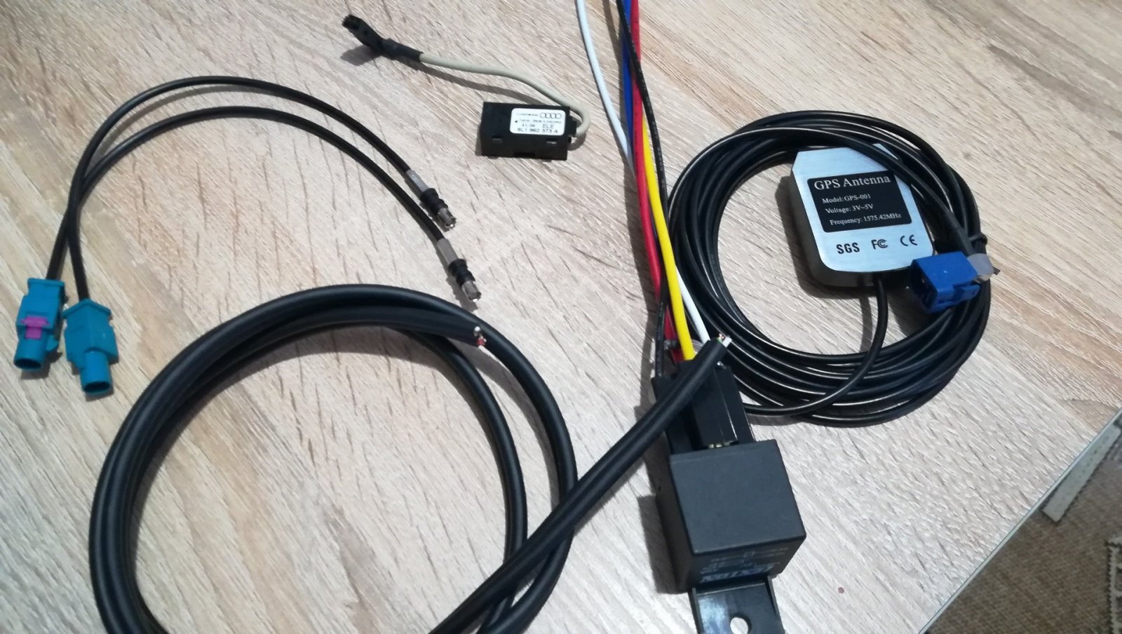

Graty do RNSE zebrane, ale pogoda na nic nie pozwala :P zimno i biało dość...
  • Antena GPS
  • Brakująca przejściówka do Diversity (mam dwie, także jak komuś brakuje to pisać, dogadamy się)
  • Przewód ekranowany od SDS (voice control)
  • Ori mikrofon, bo teraz mam jakiś chiński
  • Przekaźniczek z diodą do zrobienia wyciszenia radia dla PDC po wstecznym :PIMG_20190108_131619.jpg
Kamil gdzie masz w planach zainstalować antenę GPS? Ja myślę zamontować gdzieś na podszybiu oczywiście od wewnatrz. Nie mam grzanej szyby więc nie będzie przeszkód. Irytuje mnie tylko dlugosc przewodu nie chce robić żadnych pętli.
Jak kiedyś dokładałem RNS u siebie to ktoś mi powiedział że za licznikiem jest fabrycznie w sedanie. Jak wyjmiesz radio to można ręką sięgnąć za licznik. Wyczujesz tam taką jakby półkę z blachy. Antena ma magnes więc sobie ją tam połóż i będzie idealnie.
Ja u siebie dałem koło bezpieczników.
Racja, można za licznikiem, można za schowkiem, ja miałem w rns-d po lewej, tu gdzie otwierasz bezpieczniki, też złapane do pasa wzmacniającego i nie było problemu z zasięgiem anteny. Ogólnie im dalej od wszelkiego ustrojstwa tym lepiej :P

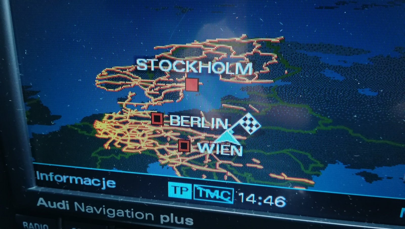

@kamil-vag jestem po tescie plyty od Ciebie. Wszystko gra. Mapa chodzi, lektor mowi ?
Ale... Straszny jest ten jej glos xd I nie na kazdym skrzyzowaniu sie ona tez odddzywa, co troche wkurza bo by jednak mogla powiedziec, ze masz skrecic ?
Wiem. Dlatego zostaje albo całkowicie przerzucić język, lektora na angielski i żyć ze świadomością, że niestety Audi Polaków ma w d*pie :P albo znosić customowego lektora i cieszyć się z tego co się ma hehe

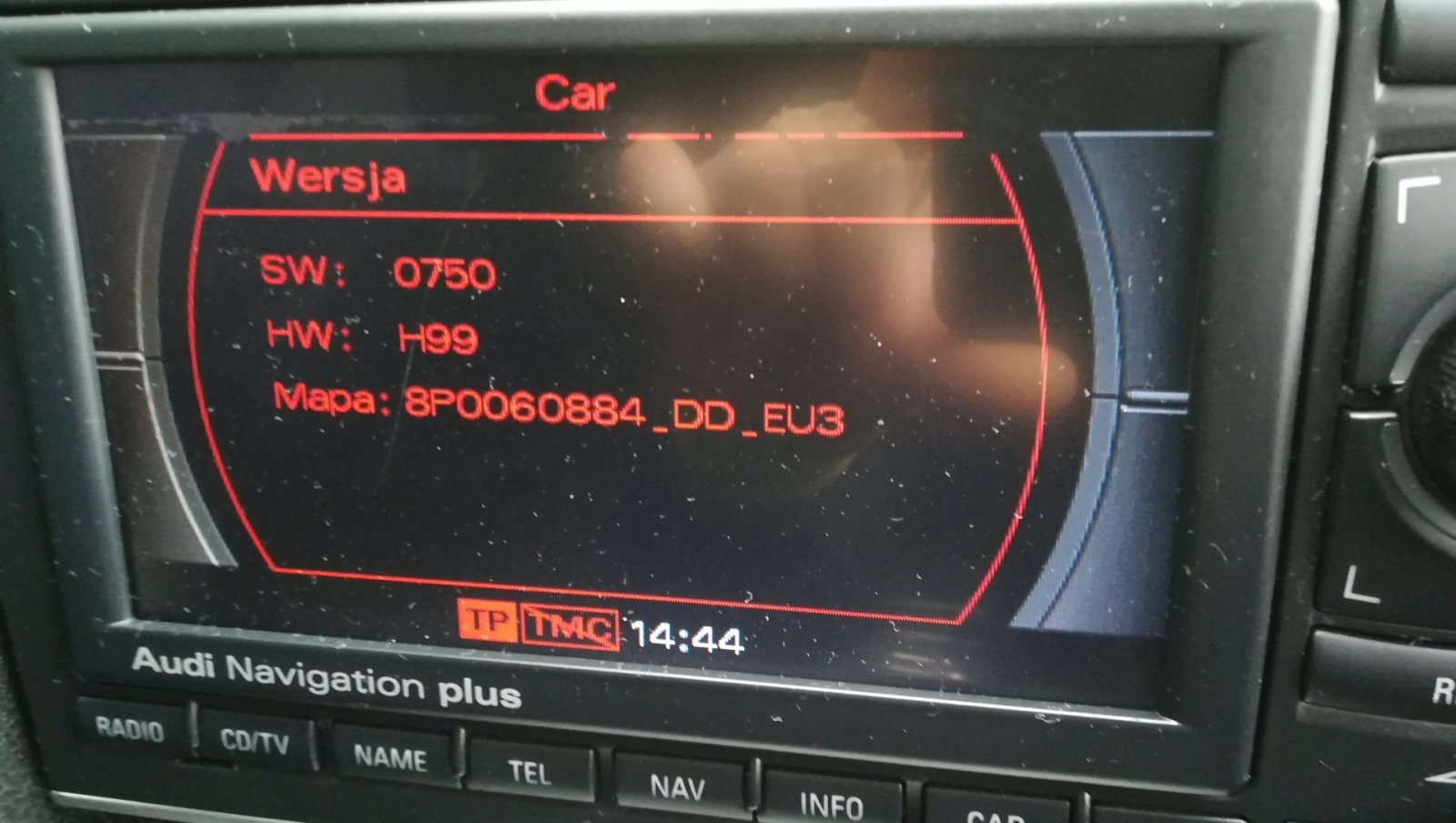

No i mamy nowe mapki do RNSE :)
Mapy RNS-E 2019r
8P0060884DD
SW: 0650/0220
Audi A3/S3/RS3 (2003 - 2014)
Audi A4/S4/RS4 (2005 - 2009)
Audi A6 allroad quattro (2000 - 2005)
Audi TT/TTS/TTRS (2007 - 2014)
Audi R8 (2007 - 2016)
DVD1 (Western Europe)
Andorra, Belgium, France, Great Britain, Ireland, Luxembourg, Monaco, Netherlands, Portugal, Switzerland, Spain, Liechtenstein
DVD2 (Central Europe)
Germany, Switzerland, Austria, Andorra, Belgium, France, Italy, Liechtenstein, Luxembourg, Monaco, Netherlands, San Marino, Vatican City State
DVD3 (Eastern Europe)
Germany, Albania, Austria, Bulgaria, Bosnia-Herzegovina, Denmark Estonia, Finland, Greece, Croatia, Latvia, Lithuania, Macedonia, Montenegro, Norway Sweden,
Poland, Romania, Serbia, Slovakia, Slovenia, Czech Republic, Hungary
In order to be able to react to traffic information TMC or TMCpro provide services in the following countries:
Belgium, Denmark, Germany, France (over Media Mobile), Great Britain (RAC Trafficmaster), Italy, Netherlands, Austria, Sweden, Switzerland, Spain and Czech Republic
Languages supported:
English, German, French, Italian, Dutch, Portuguese, Spanish.
Porównałem sobie lektora EN z 2019 do PL z 2018r, przepaść tego customowego do ori, ktoś słabo to niestety zrobił... dużo mniej zwrotów, informacji głosowych... osobiście zostaje przy ORI EN z 19r:P

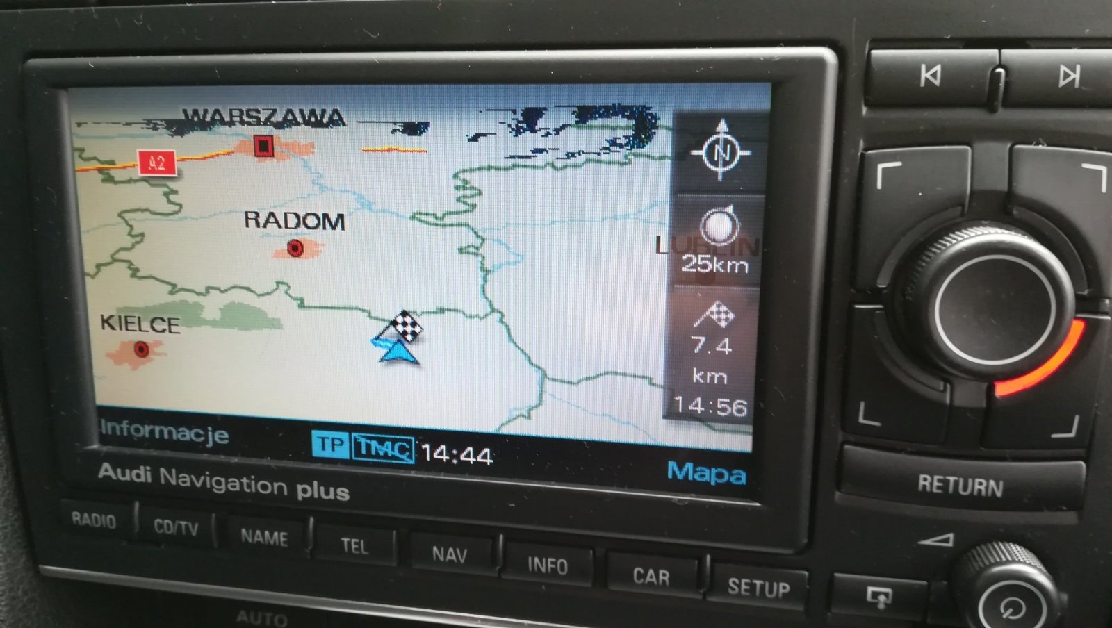

nie wiesz czy 19r posiada już całą trasę S3 Bolków>szczecin  ? bo 18r nie ma i pokazuje jak bym po polu jechał
Kwestia sprawdzenia kursorem na mapie czy jest droga :P po poludniu spojrzę na google map i potem zobacze w rnse ;)
Wprowadziłem trasę Wałbrzych - Szczecin i chce prowadzić przez Niemcy, także chyba nie ma jeszcze nałożonej S3...
