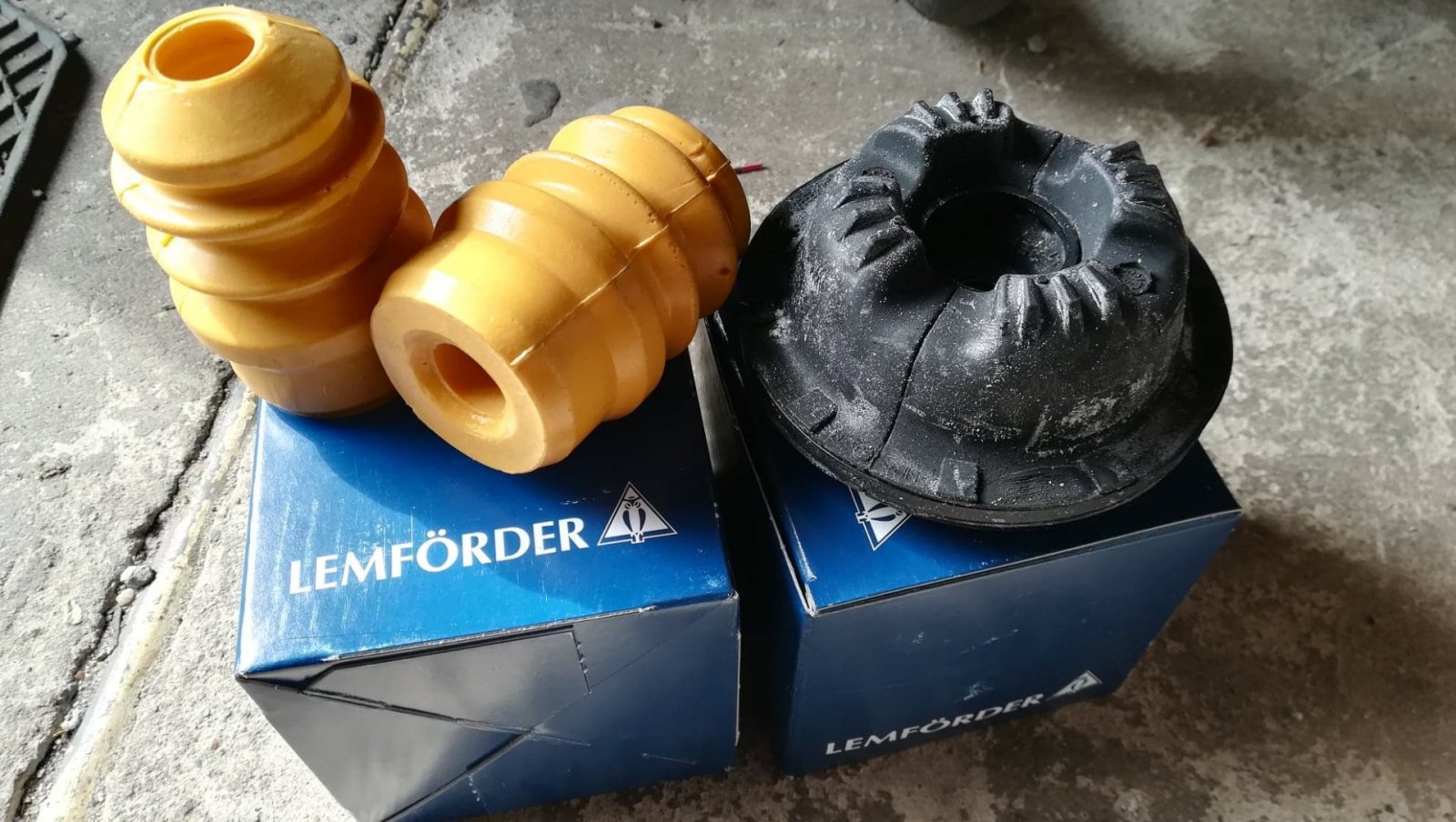

Nie ma w b6 górnych łożysk. Są poduszki i polecam je wymienić. One stukać nie będą przy miękkim zawiasie przy normalnej jeździe, ale auto będzie pewniej się prowadzić na nowych. A pierwsze objawy ich zyżycia to stuknięcie przy zjezdzaniu z krawężnika :)
Michał wiem, ale wszędzie to widnieje pod nazwą łożysko :P w sumie za zestaw tych poduch i odboi z lemfordera (85mm) patrzyłem i ok 150zł, także chyba się wstrzymam, zamówię i się od razu wymieni...
Dobra decyzja. Ja różnice po wymianie wyczułem znaczną. Ale ja jestem zawieszeniowym świrem? To tak jak z tylnymi łącznikami stabilizatora w b6/7. Nawet jak są baaardzo luźne to nikt ich nie wymienia bo przecież nic nie puka. A po wymianie inne auto. :)
To mam za sobą, z tyłu odboje i łączniki wymienione ;)

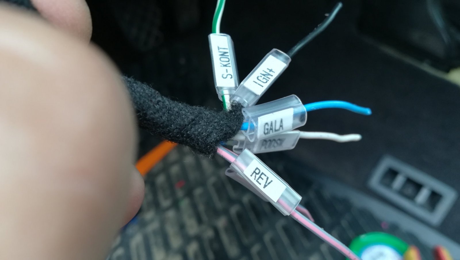

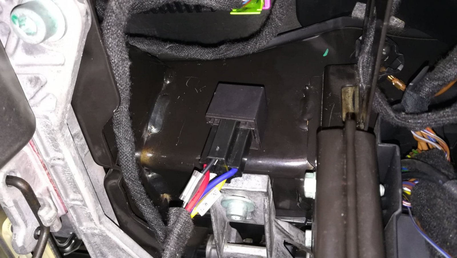

Wyciszenie RNS-E po wstecznym ogarnięte. Użyłem przekaźnik z diodą na przepięcia. Miałem szybką robotę bo po RNS-D został mi przewód REV od wstecznego, więc kwestia podania masy + kabelek do MUTE w radiu...
Fajne miejsce na przekaźnik za licznikiem po lewo:
A tu działanie:

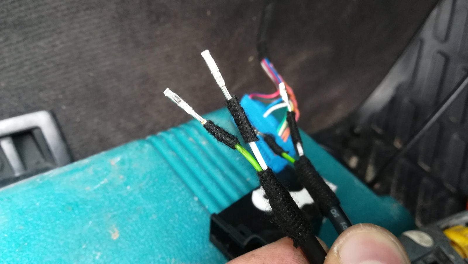

Przepiąłem też bezpośrednio mikrofon pod RNS-E, od RNS-E do BT pociągnąłem 2 kabelki...
Zostało mi zrobić SDS Hack'a i Voice Control powinno ruszyć.

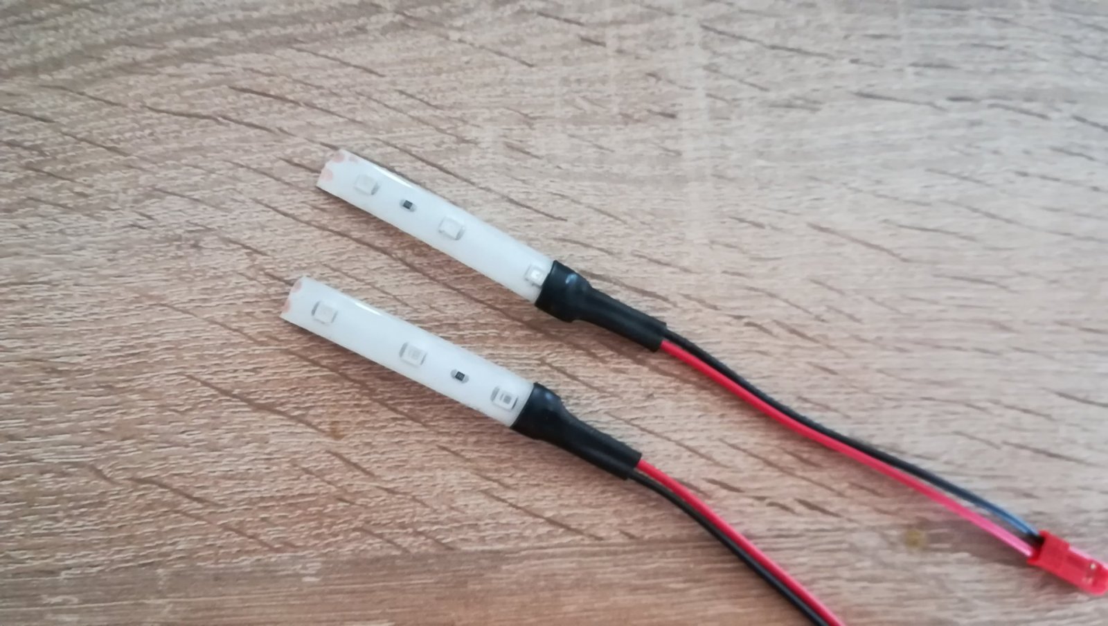

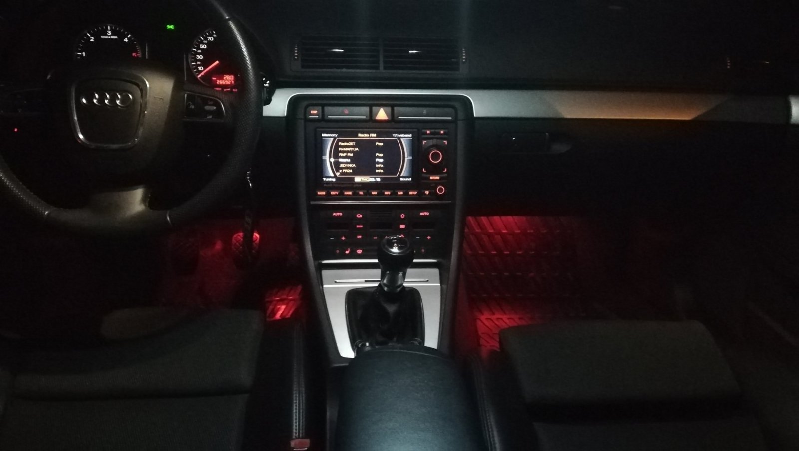

Przyszykowałem też 2 światełka pod zrobienie ambiente nad nogami kierowcy i pasażera, masa z wtyczki od lampek na nogi, a zasilanie również z wiązki po RNS-D na podświetlanie przycisków :

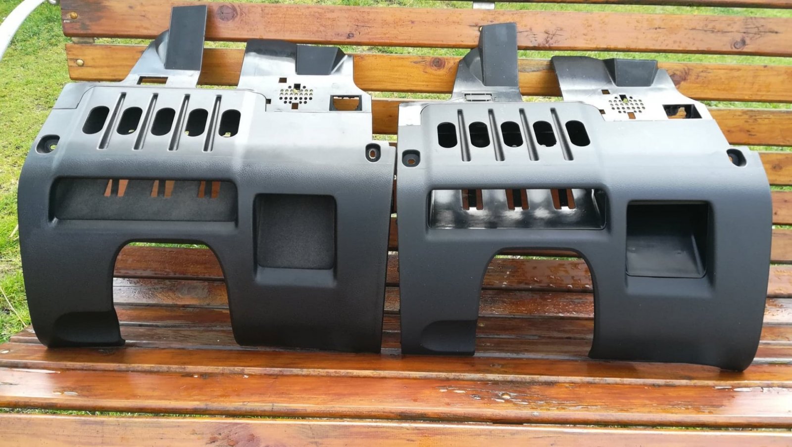

Tunel 2 DIN z B7 już wrzucony, reszta 1 DIN została i pasuje jak ulał ^^ Nie ma co porównywać jakości materiałów B7 do B6, dobrze, że to poprawili ;)

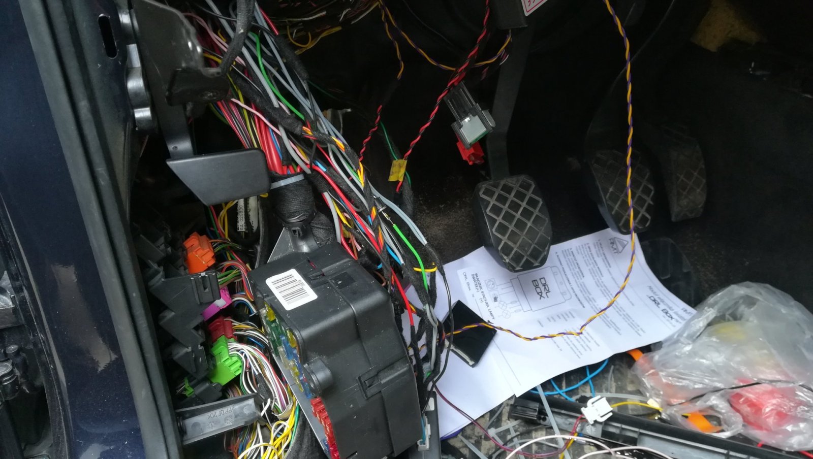

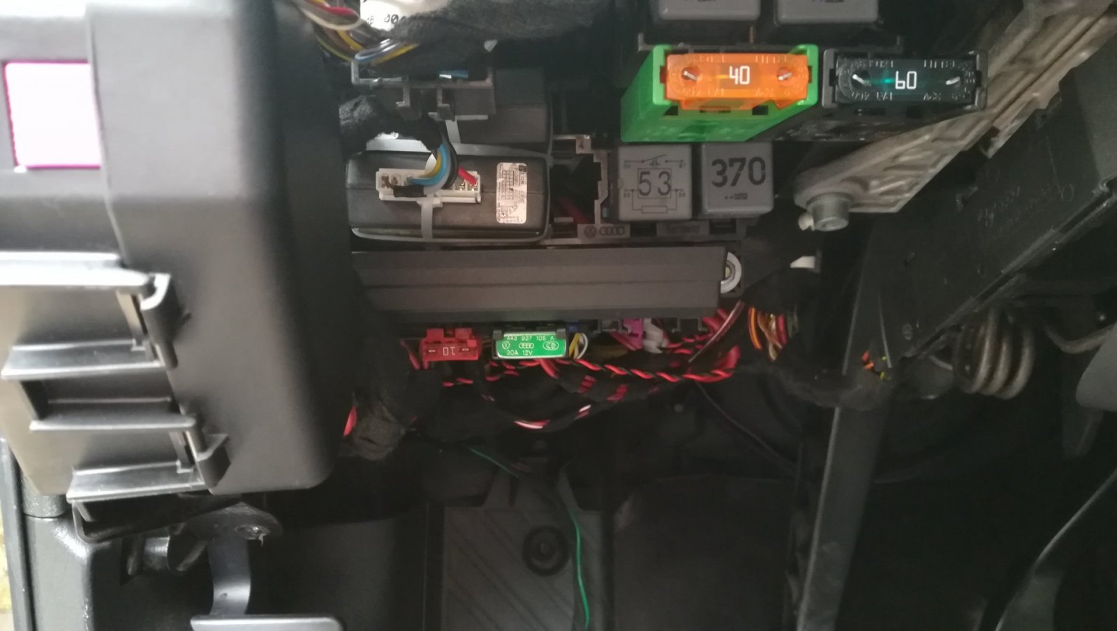

Z modułami DRL i CLH też zrobiłem porządek, dołożyłem dla nich osobne bezpieczniczki w skrzynce bezpieczników, przewody popuszczałem w przelotce, wyszło bardzo fajnie i nareszcie nie ma bałaganu:
A tu po robocie:
Teraz bez problemu zmieści się osłona, bo wcześniej upychałem na siłę :P
Prawda taka, że z tych trzech modułów (CLH+DRL+Doświetlanie Zakrętów) uzbierała się pokaźna wiązka przewodów). Na szczęście udało się zrobić tak, że nie bardzo widać jakiejś mojej ingerencji, oprócz widocznych modułów... DRL działa nareszcie jak chcę, czyli dopiero po odpaleniu i przekroczeniu napięciea 13,5V. Doświetlanie też działa dopiero po fizycznym włączeniu świateł, a nie po kluczyku....

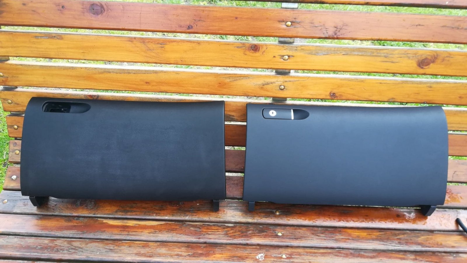

Jeszcze muszę przełożyć klapę schowka i zamontować kompletny schowek i osłonę pod kierą ;) I będzie komplet z B7...
B6 - B7
@biggman dzięki za klapkę schowka w takim stanie, bo to naprawdę towar deficytowy ^^
Jednak kupiłem nowe poduchy amorków i odboje z Lema do tych talerzy z B5, myślę, że i tym zajmę się w tym tygodniu...
  • Łożysko\Poduszka amortyzatora - Lemforder 25859 01
  • Odbój amortyzatora 85mm, niższy dla zawiechy s-line - Lemforder 29323 01

:brawo: dobra robota. A co do klapki ciesze się że się podoba :)

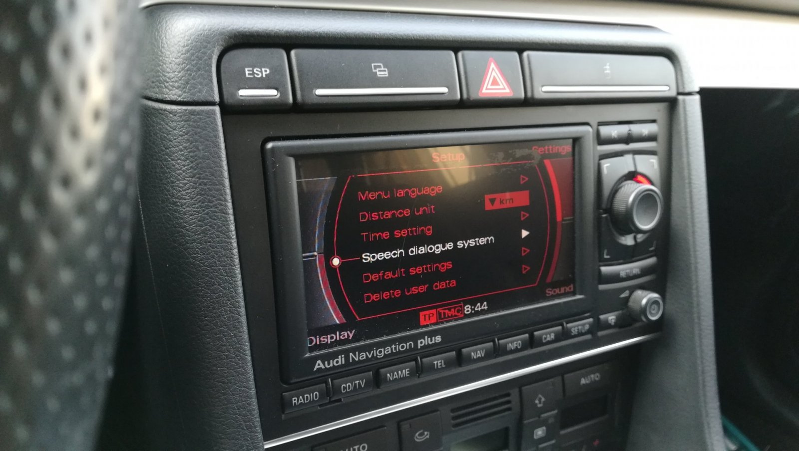

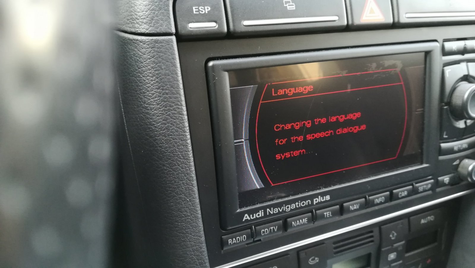

Rano udało się wrzucić płytkę i sds hack poszedł po downgrade ;)
Update i już jest dostępna opcja SDS...
Język SDS na EN
Pobawiłem się chwilę i działa, mi najbardziej zależało na opcji CALL NAME czyli nagrywamy wybrane imię w Directory, mówimy CALL "NAME" i dzwoni do tej osoby ;)
Jakby to było po PL to by było mega fajne...
@Norbas, dzięki za SDS Hacka ;)

@koziol992, a masz BT ?
Bo jeśli nie masz musisz dołożyć mikrofon, jeśli masz BT to musisz zrobić taką przepinkę:
Czyli mikrofon bezpośrednio na RNS-E a od RNSE do BT 2 kabelki, najlepiej ekranowane...
No Panie, mam mam bt :)

Powiem Wam, że fajnie to podświetlanie na nogi wygląda ^^
