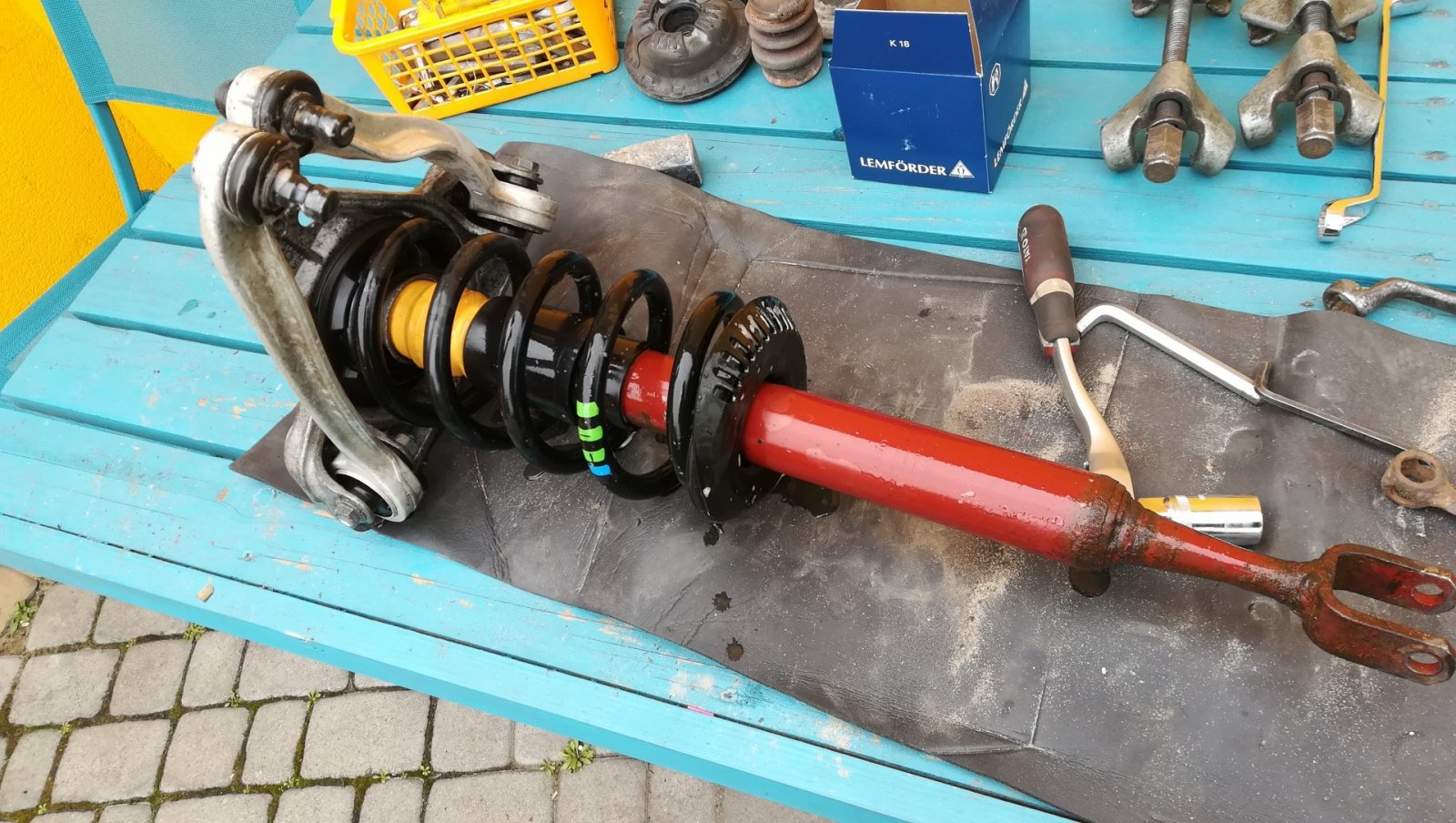

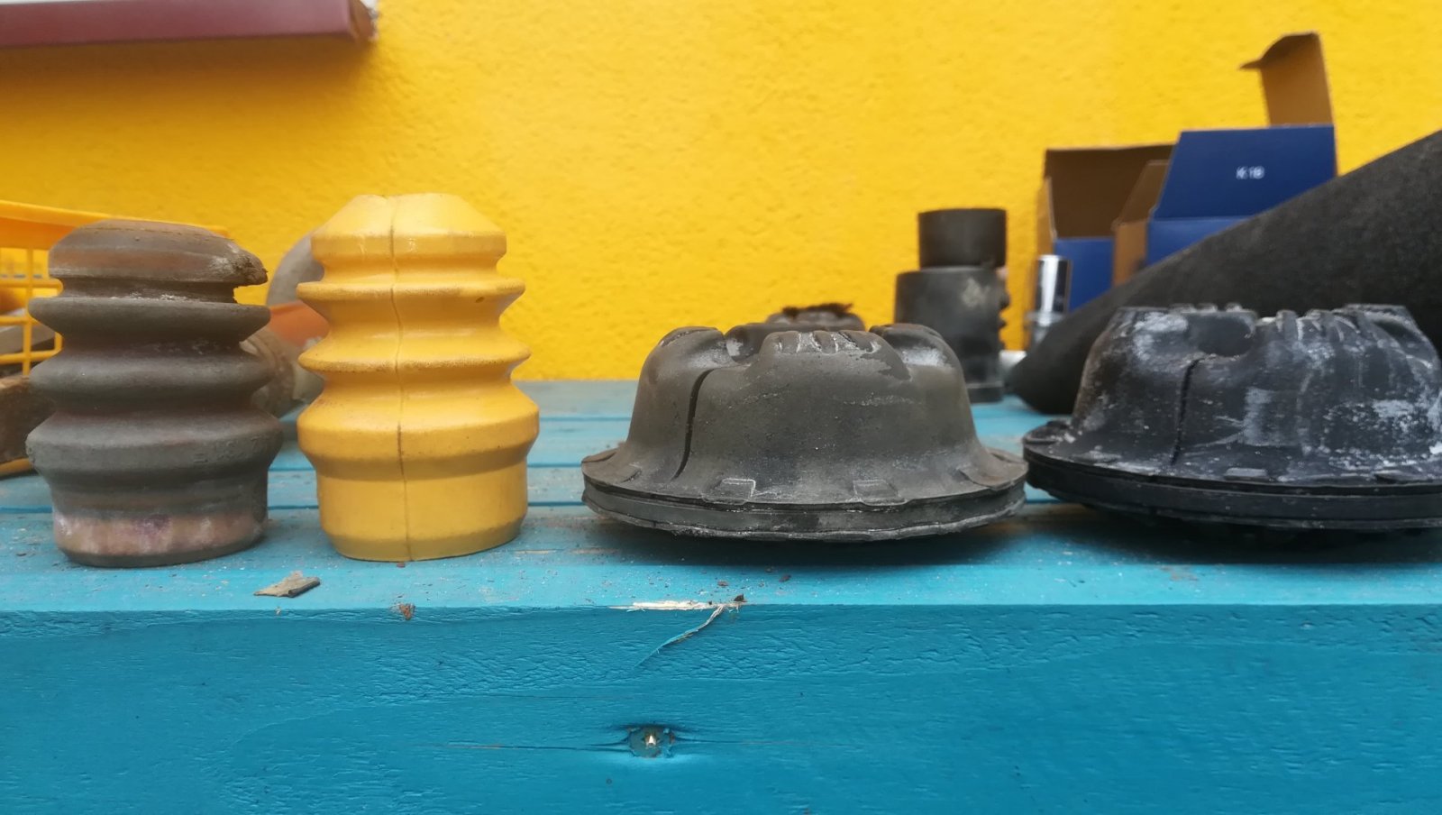

Kamil te górne poduchy sporo wyższe od starych, tak się wygniotły?
  • Odpowiedzi 2,7 tys.
  • Wyświetleń 272,9 tys.
Na to wychodzi, że takie wygniecione. Sam się zdziwiłem. @misiek95 Ty jak zmieniałeś to też była taka różnica nowy/stary ?
Tak. Zawsze jak komuś wymieniam amortyzatory to polecam to wymienić, no ale dla niektórych jak nie stuka to dobre? Przy twardych zawieszeniach wymiana tych poduch robi ogromną różnice
No to pozostaje mi podziękować, że dałeś argumenty, dzięki którym kupiłem i te poduchy ;)
Fajną robótke miałeś na popołudnie..  Daj znać jak się lata teraz :thumbup:
Dziś runda II
Z lewej strony elementy w zdecydowanie lepszym stanie:
Do S-Line zawiechy ma być 85mm odbój, na początek myślałem, że kupiłem zły, ale to stary się tak wygniótł :P
Taka ciekawostka, ori amorki to Monroe z Belgi ;)
No i kolejna kolumna na gotowo ;)
Zrobiłem jazdę próbną, przez chwilę przy wyjeździe z podwórka coś tam poskrzypiała guma, ale wybrane kilka nierówności i cisza...
Całkiem inaczej odczuwa się teraz dobicie na poprzecznej nierówności, dużo łagodniej to słychać, czyli jednak odboje i poduchy swoje zrobiły...

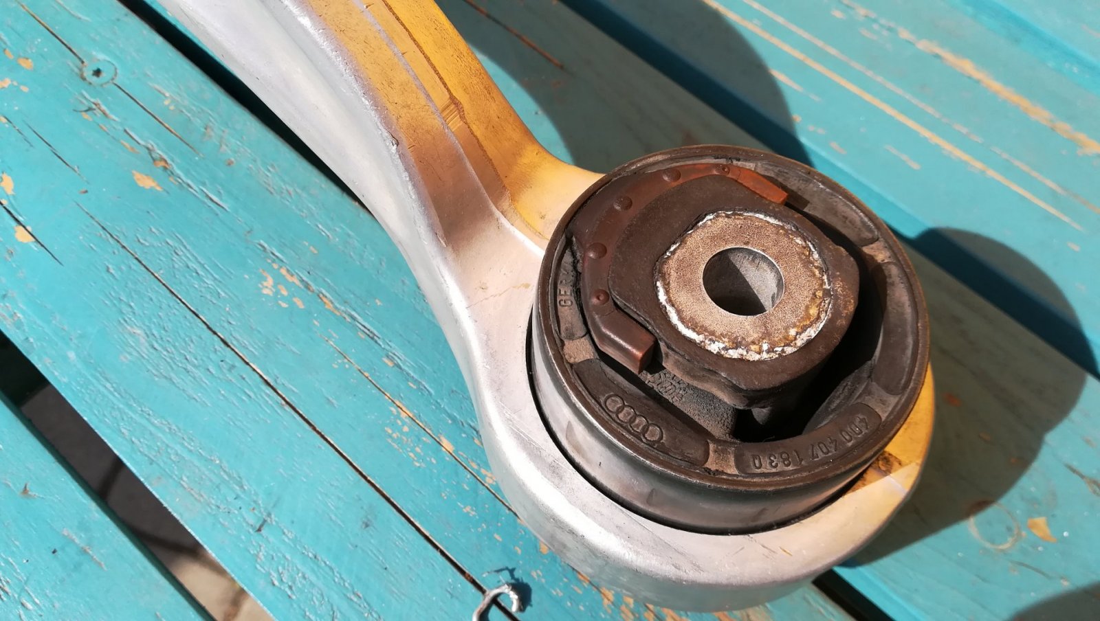

Po lewej zawiecha SKV bez zastrzeżeń... Nie rozumiem dlaczego ciągle leci ten ich prawy banan ? Wziąłem stary ori wahacz w ręke, kurde tam tuleje są za***iście sztywne, wkładki tłumiące bardzo sztywno siedzą... Myślę może nad jakimś przeszczepem, zrobić z 2 jeden...albo kupić banana z RTS-a czy już rzeczywiście Lema...
Ale to dziwne, że leci ten jeden banan, w pierwszym wadliwym no to wiadomo, znany problem wysuwania się gumy z tulei metalowej, a teraz na tym niby poprawionym ręką mogę z lekką siła go odkształcać a wkladki latają jak chcą... ? Poszła kolejna reklamacja...

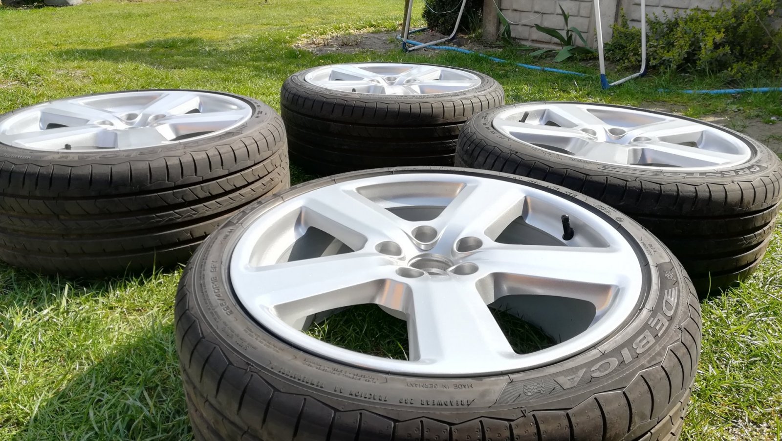

Byłem na wyważarce. Jedno koło, które miałem na przodzie wyszło do doważenia, więc zaryzykuje chyba jeszcze raz z dystansami...
Potem skoczyłem na myjnię. Przetestowałem QD+ od RR Customs. Fajny produkt, bardzo łatwa aplikacja, chyba jeden z lepszych QD jakie miałem ;)
Zostało mi przygotować fele i wrzucić na auto...
No i czarny przodzik wcale tak źle nie wygląda jak myślałem, nawet mi lepiej podchodzi niż z chromem :P ale wiadomo są gusta i guściki...

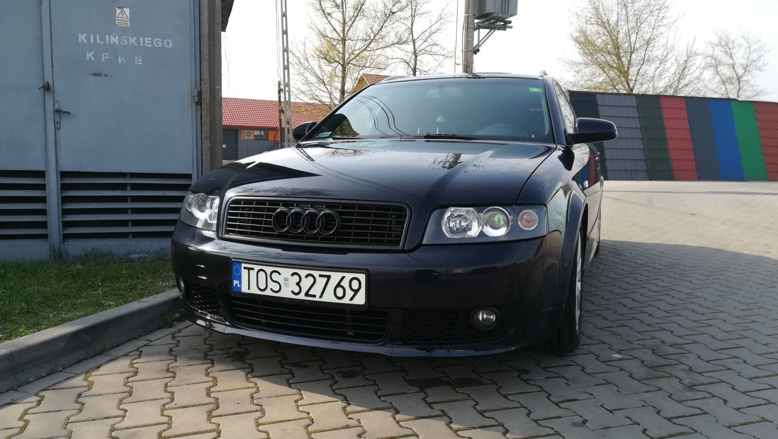

No i dwa szoty ryjka cyfrówką już na podwórku:
Klawo się prezentuje. ?

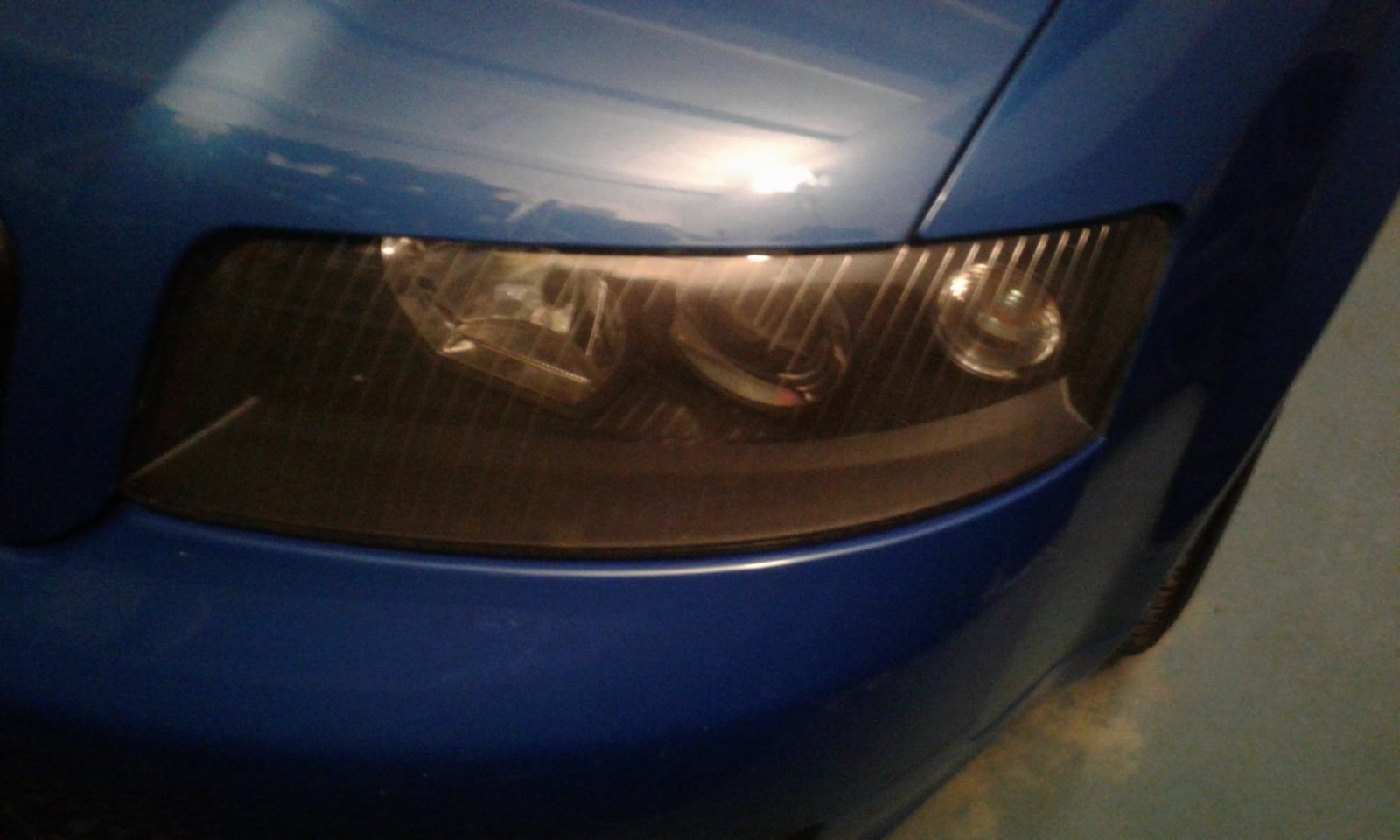

Zapodaj jeszcze w kierunki z przodu OSRAM diadem Chrome to nie bedą takie pomarańczowe.
Dzięki Paweł, a Ty kiedy zakładasz temat ze swoim ? ? ? Przecież masz naprawdę ładną sztukę, aż szkoda się nie pochwalić !
No żarówy już dawno miałem zmienić, ale ciągle coś innego i zapominam :P
te diademy miałem przez chwilę i wyglądają jak z odpustu :P
kolorowo w tym kierunku się robi przez nie jak cholera, najlepiej wyglądają jak leżą schowane w garażu B)
Po obiadku wytargałem fele, wymyłem, nawoskowałem, jutro polecą na auto. Postaram się zrobić foto jak ma się ten przód z talerzykami z B5...
Wczoraj w robocie zrobiłem mały przeszczep, z ori wahacza przeprasowałem tuleję w skv, który miałem praktycznie nowy (ten co wylatywała guma z tulei), niby ori po 200k km, ale jeszcze całkiem sztywna ta tuleja ;)
Zobaczymy ile na takim przeszczepie wytrzyma...
Bo na ten moment SKV już 2 raz zawiódł jako prawy banan ? zobaczymy czy teraz uznana będzie reklamacja...

Tu fota mojej lampy z żarówą w kierunku , która wcale nie jest bardziej kolorowa niż poprzednia . Zresztą wpadnę na chwilę w przyszłym tygodniu może to sam zobaczysz.
