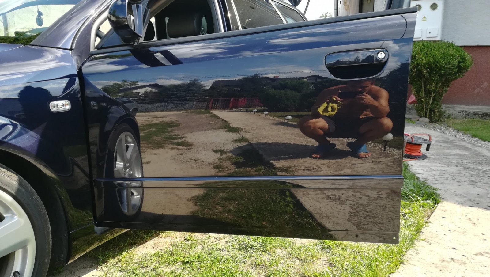

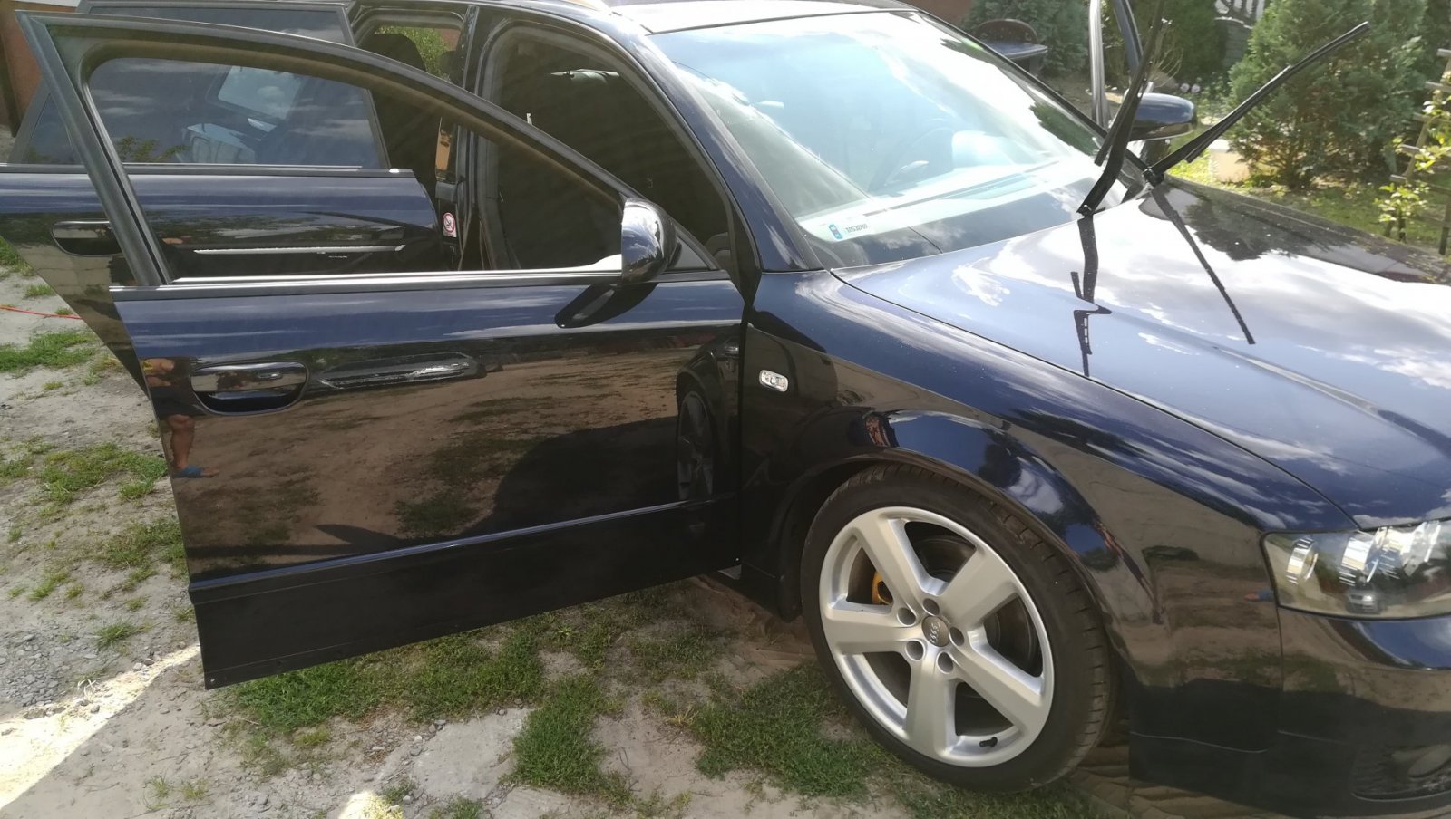

Przy aucie na razie mechanicznie nie mam co grzebać, więc trochę popracowałem wczoraj i dzisiaj przy nadwoziu ;)
Miałem już straszne osady po wodzie, zaczynało mnie to denerwować, na szczęście zwykły precleaner od poorboys dał sobie radę...
Standardowo poleciał potem wosk Soft 99

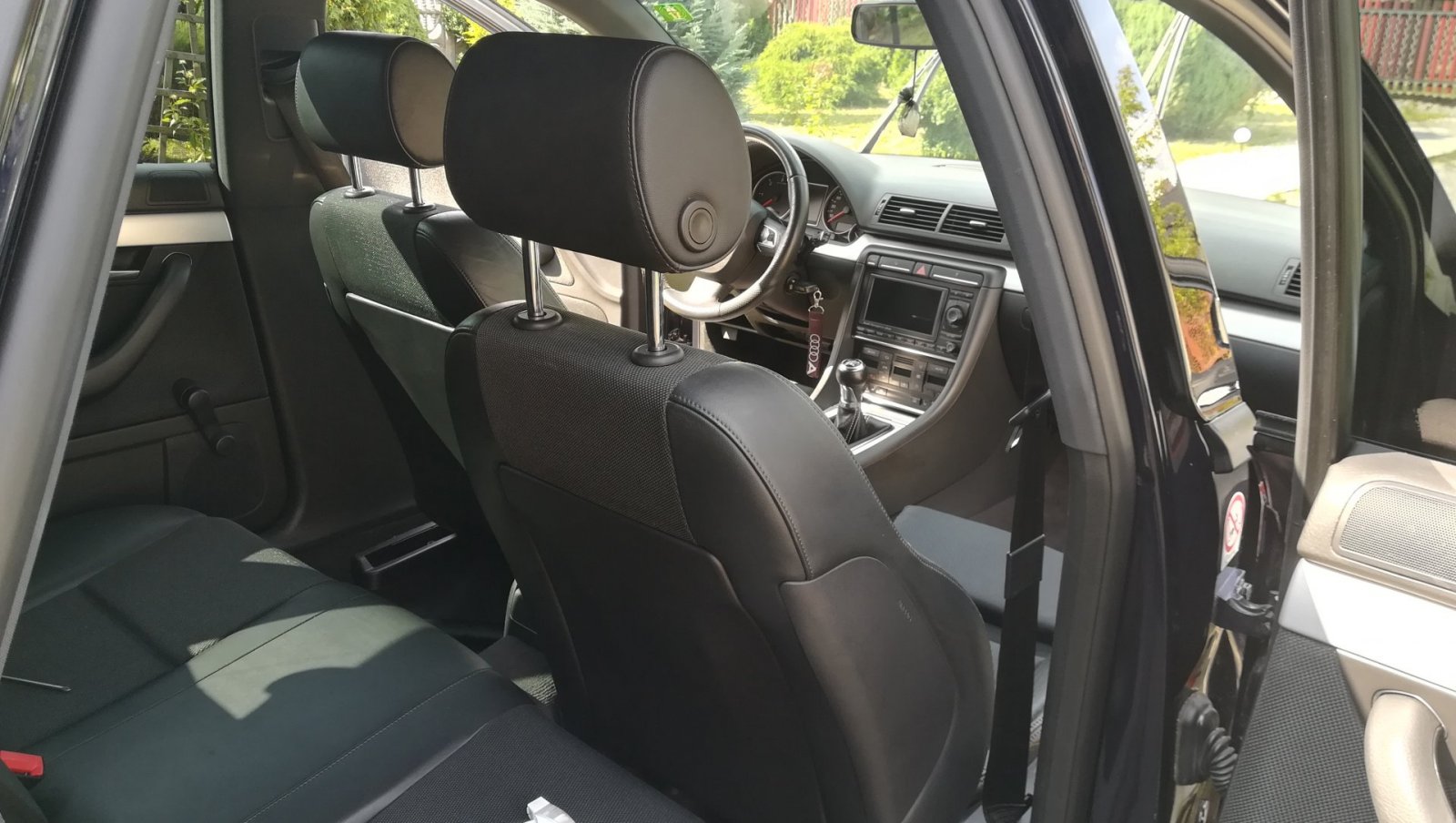

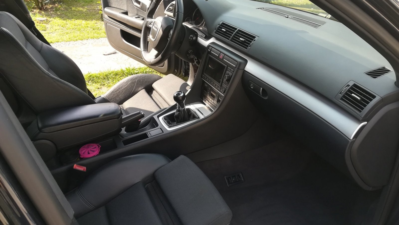

Dzisiaj męczyłem środek, odkurzanie, mycie APC, potem QD od Adblue...
Zdemontowałem też listwy S-line, zabezpieczyłem dół drzwi... rdzy na razie nie ma, może takie dbanie odwlecze temat na dłużej ?
Gdzieniegdzie były małe odpryski, zabezpieczyłem zaprawkowym...
Auto młode nie jest, gdzieniegdzie trafi się jakaś mała ryska, mała wgniotka... mimo wszystko ogółem lakier jeszcze naprawdę zdrowy :)

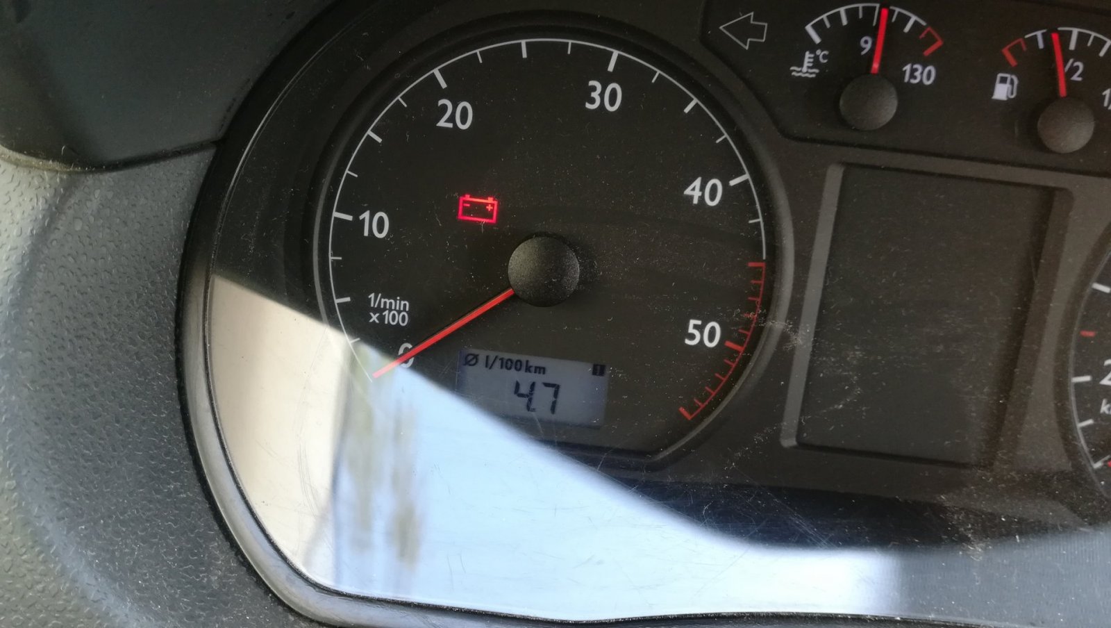

Nawet Polo dostało ostatnio prezent z łagodnym softem na 130 KM, poprawiłem też dawki startowe bo coś słabiej jej szło palenie na ciepłym...
Powiem Wam, że soft jej służy ^^ pedał gazu ledwo muskam, jak trzeba zerwie trakcję... a spalanie super !
Po przejechaniu 20km normalnymi prędkościami do 70km/h coś takiego:
Żeby tak audi się pięknie odpychało i tak mało paliło...
Ostatnio to siedzi średnie w granicach 7-8l...
Super efekt... Raz nakładałem wosk, ale nigdy więcej.. Mieszkam w bloku i żeby auto porządnie umyć, to muszę na myjkę wieczorem albo wcześnie z rana, a wosk, to na parkingu.
W przyszłym roku chcę odświeżyć lakier gdzie muszę i chyba pójdę do studia jakiegoś na polerkę i powłokę.
Pięknie b6 Kamil wyglada ? szczególnie środek. Taka czystkę w aucie uwielbiam ?
co masz za kod w tym polo ? Spalanie mega ja w NO żony golfem 1.9tdi bkc spadam do 4 ? w sumie jeszcze programu nie ma ale jest w planie ?
Czekam na weekend, zaczynam tygodniowy urlop i też muszę ogarnąć zapuszczony środek... U mnie spalanie średnie cały czas oscyluje w granicach 7l, mam aplikację w telefonie, do której wbijam wszystkie tankowania. W zeszłym roku pokazywało mi przez dłuższy czas spalanie 6,5, później nagle wzrosło do 7 i stoi w miejscu :P

Dzięki panowie za dobre słowo ;)
Ale przy dwójce dzieci naprawdę coraz ciężej utrzymać mi ten środek, szczególnie kiedy mały, mimo, że dopiero ma 1.5r uwielbia siadać na fotelu kierownika, udaje, że kieruje, zmienia biegi, nawet włączy sobie rnse żeby muza leciała hehe...
Wczoraj jak pomagał mi myć auto, to potem w domu musiałem i jego umyć i przebrać ?

Norbert ja tam wsadziłem poczciwego ATD, odpowiednik AVB z Audi, 101KM. Do tej budy to i te 101KM było ok, ale teraz na tym sofcie to naprawdę fajnie śmiga.

Pięknie się prezentuje Kamil. ?
Ma z Tobą dobrze dopieszczona w każdym calu chociaż zawsze znajdzie się coś do ulepszenia czy podłubania nie mówiąc o serwisie. ?
Kamil u Ciebie jak zawsze perfect:ok2:

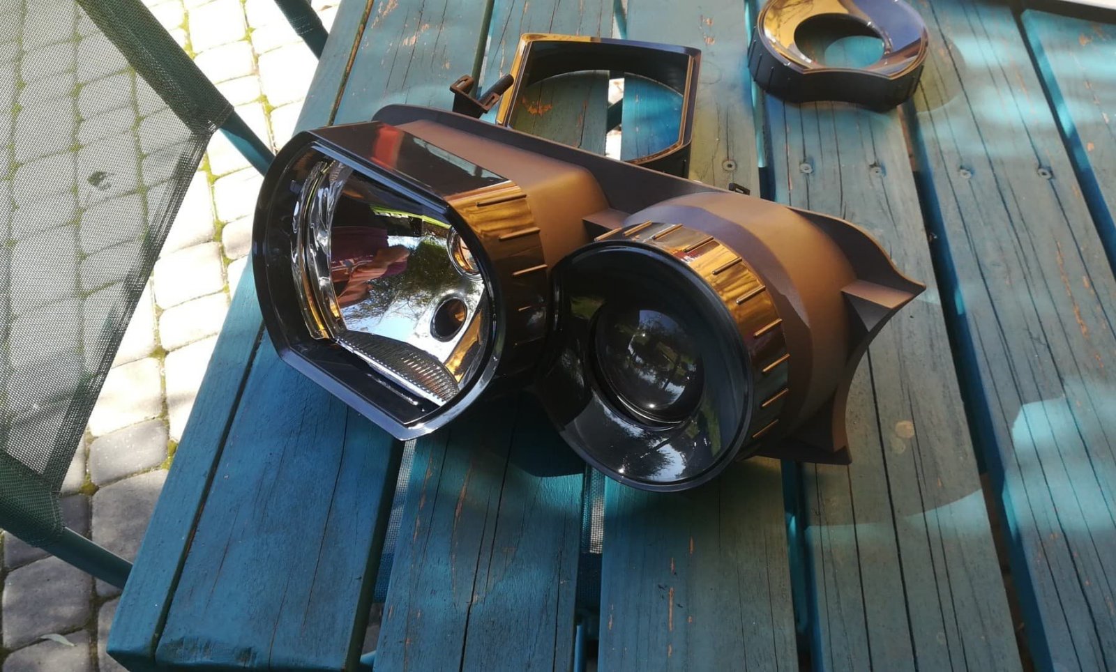

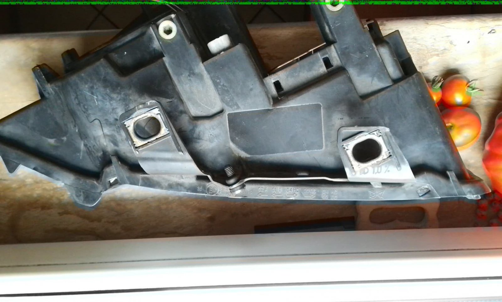

Jako, że przy aucie nie ma bardzo co grzebać, chciałem się trochę pobawić ze zrobieniem nowych lamp.
Przyznaje się bez bicia, że stare to były robione na szybkiego bo auto na już... teraz mam czas, kupiłem kpl używek do rzeźby.
Chcę to zrobić powoli, na spokojnie no i porządnie. Trochę @KoJ@K doradzi(ł) i myślę, że ten kpl będzie lepszy od pierwszego :)
Na razie praktycznie bezinwazyjnie rozkleiłem lampy.

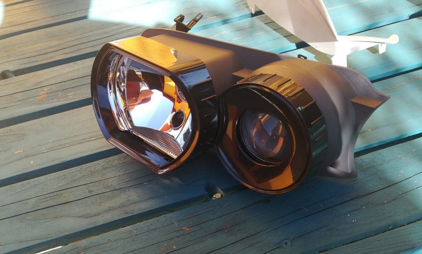

Zdjąłem chrom z elementów wnętrza... chcę zrobić sobie coś na wzór Depo Black, jako, że na masce już u mnie chromów żadnych nie ma :P
Teraz nie wiem, czy zostawić to w tym ori graficie, czy prysnąć całość w black mat...
Albo w black piano :P ? Co sądzicie ?
Kamil black piano raczej tu nie zagra, moim zdaniem w czarnym macie będzie ok, ja mam zrobione na szaro pod kolor budy, looknij
Ty masz chyba ori bix ? to one są właśnie w takim graficie...
Moje zdanie znasz - czarny połysk wygląda średnio i potrafi odbijać światło tak jak te chromy. Siknij jakimś ładnym matem / satynką i będzie miodzio. Acz kolwiek całe wnętrza czarne jakoś średnio mi się widzą, naj estetyczniej wygląda pomalowana sama ramka, no ale co kto lubi.
Zostaw w macie. Mam pytanie jak bezinwazyjnie je rozkleiłeś ? ?? nieuszkadzając obudowy ?
Długi, tępy na końcu płaski śrubokręt, opalarka i do tego 2 dni mozolnego, ostrożnego podważania obudowy i oddzielanie klosza...
Kiedyś kpl, który mam na aucie robiłem suszarką do włosów i tragedia... opalarką idzie dość fajnie.
@KoJ@K mi pokazał foty, że się da je rozebrać prawie, że bezinwazyjnie, więc trochę mnie zainspirował i postanowiłem sobie też zrobić porządnie.
Swoją drogą, nawet polecany tu spec od lamp na forum nie robi tego tak porządnie, tylko dosłownie na "odwal się" :P
Więc wolę spokojnie sobie pogrzebać sam... a jak ktoś nie czuje się na siłach niech od razu śle do Matiego (Koj@ak'a). On naprawdę robi to perfecto !
Ja swoje usa też dam rzeźbiłem ale jak rozklejałem to trochę obudowa ucierpiała tam gdzie klej ale jak zobaczyłem twoje foto to mówie sobie kurde jednak da się to zrobić ??

Kamil rób w czarnym macie bądź satynie, polecam Ci spray 'Den Braven Super Color';)
Nie są drogie, ładnie kryją, a szybko schną i odparowują.
Podgląd mam jedynie na reflektorach z A3 8L, a co do B6 to sam nie mam ochoty się za nie zabrać, a przydałoby się je wyczyścić i denerwuje mnie ten 'grafit' w bixach... z chęcią zmieniłby na czarny mat ;)
