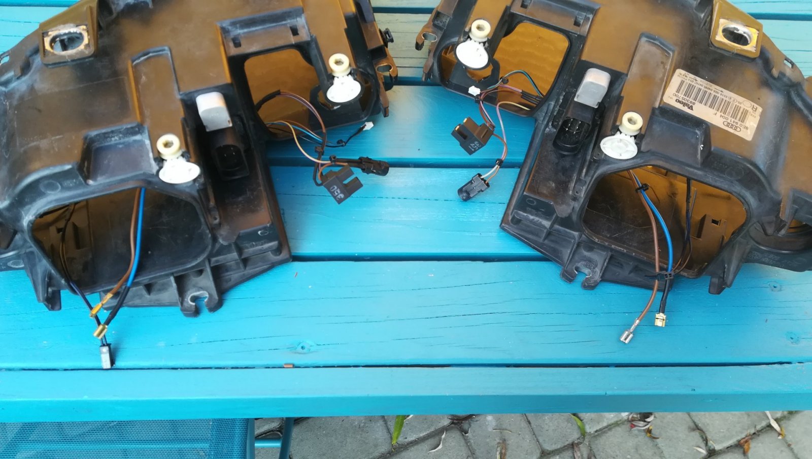

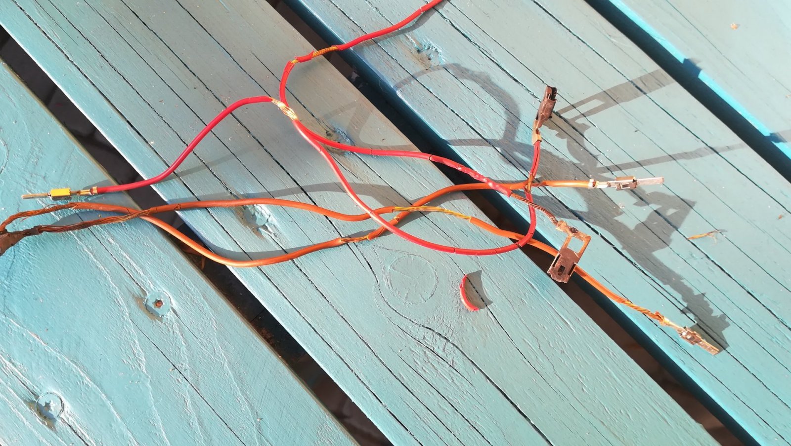

Dziś grzebalem instalacje lamp, dorobiłem nowy przewód do sterowania przesłony i poprawiłem starą instalacje. Zobaczcie co robi czas, temperatura, słaby styk i stosowanie mocniejszych żarówek:

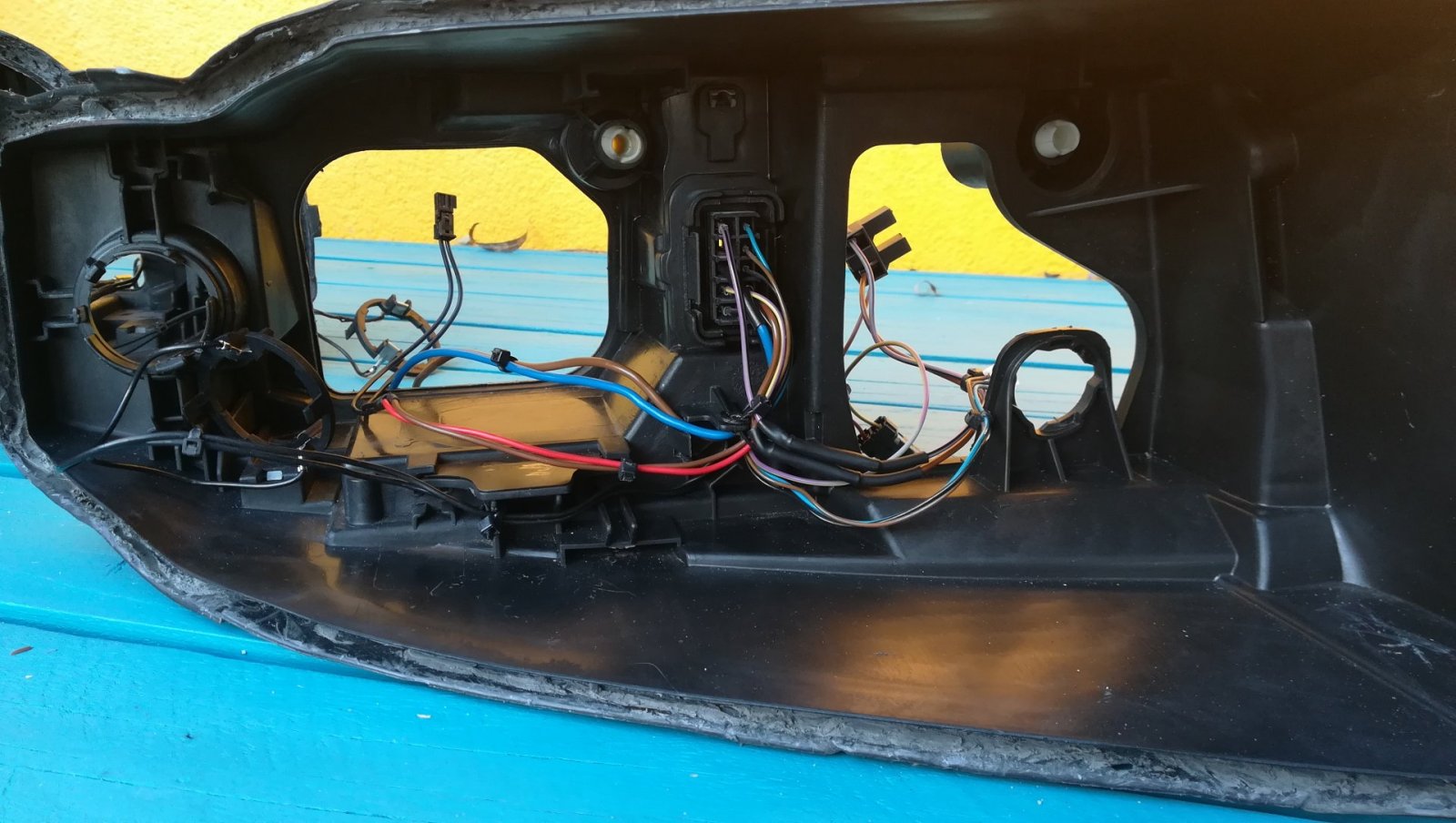

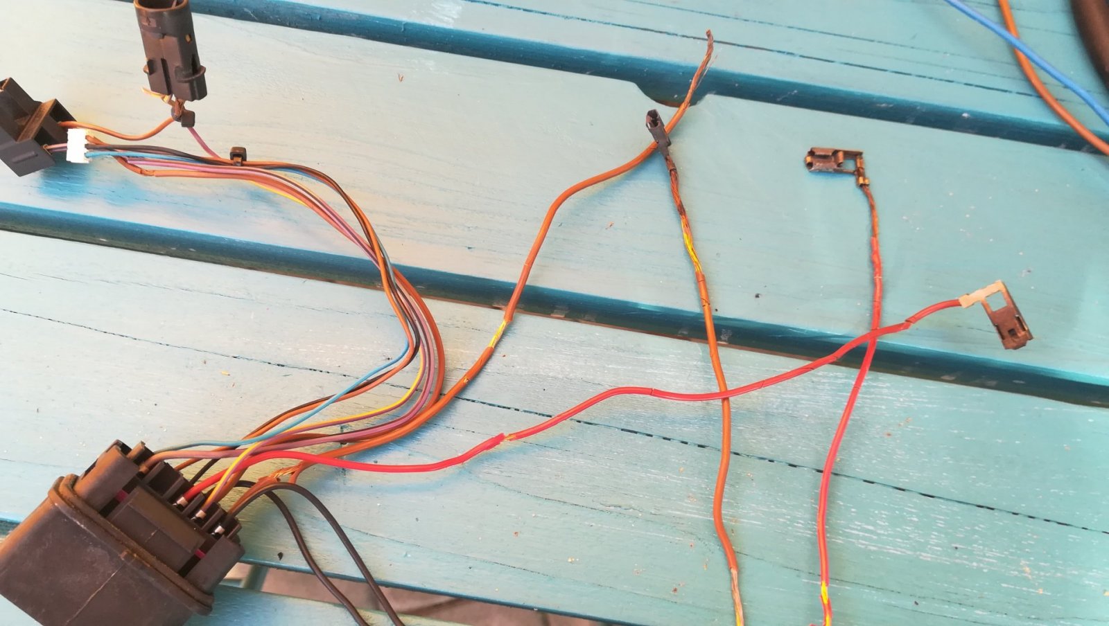

A tu poprawione w lampie, miałem na szczęście nowe piny i wsowki, żeby wymienić te paskudne kable od mijania, reszta była względna. Jeszcze tylko oprawki muszę zalozyc:
No i nic nie lutowalem, jeśli gdzieś jest łączenie to na tulejki laczeniowe...
