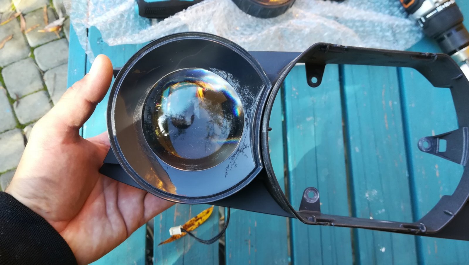

Swoją drogą zwykła lampa, ładne odbłysniki, czyste soczewki i też jest progres:
Tak świecą te zwykłe lampy, które robiłem...
I porównanie soczewek brudna/czysta...

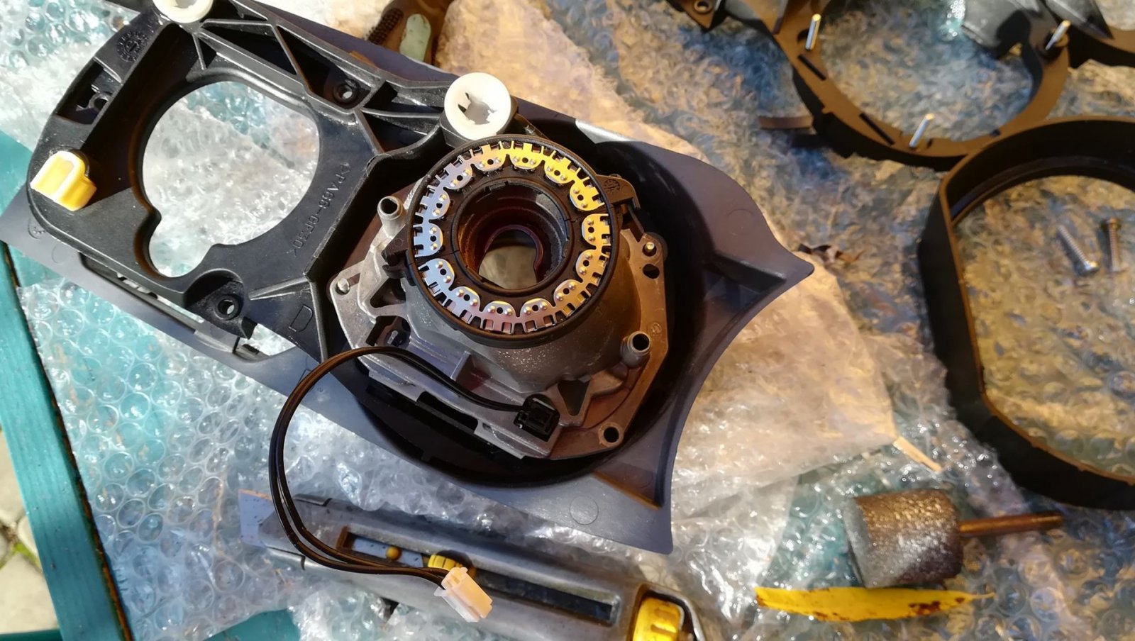

Do tych hella3 musiałem jednak dorobić trzeci punkt podparcia, bo na dwóch za nic nie mogłem zgrać soczewki z drogowymi, przy 3 punktach regulacji zajęło mi to dosłownie do 5min ?

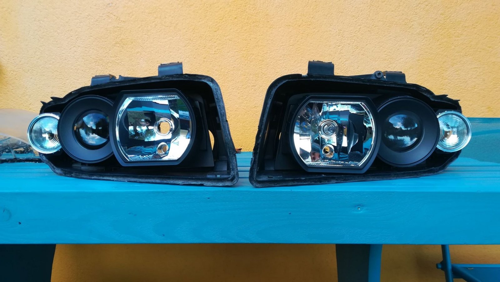

Tak na sucho, niestety słabo z czasem, nie mam kiedy podjechać wypolerować kloszy...
Co sądzicie o takim połączeniu chrom, czarny mat, chrom ? chyba nie najgorzej...
Czy lepiej te kierunki dać też w czarny mat ?

Kamil kierunki jak reszta zdecydowanie w matt. B)
