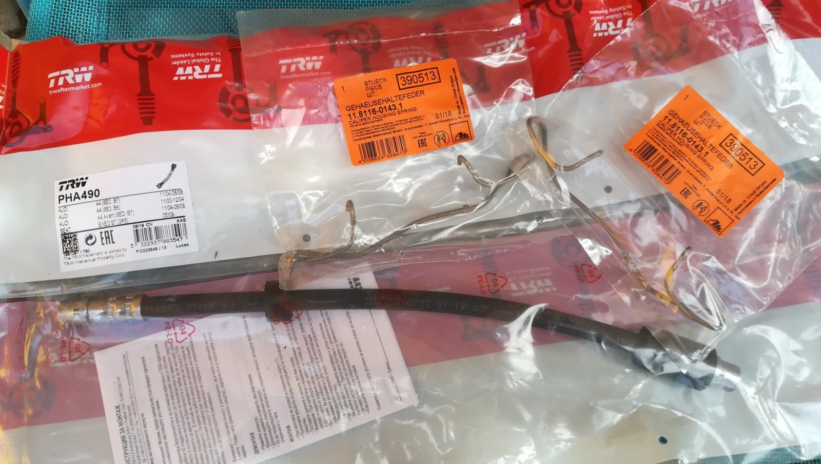

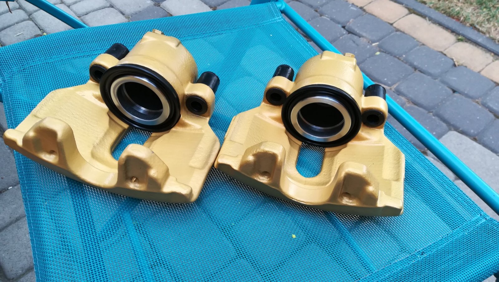

Hamulce ogarnięte, niestety stan tłoczków lipny i już powoli sobie składam samemu nowe zestawy... do tego dokupiłem nowe sprężynki i przewody hamulcowe, jak poskładam wszystko to od razu się powymienia i damy nowy płyn hamulcowy...

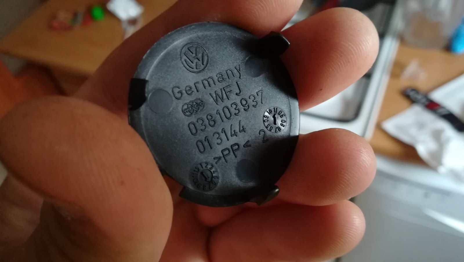

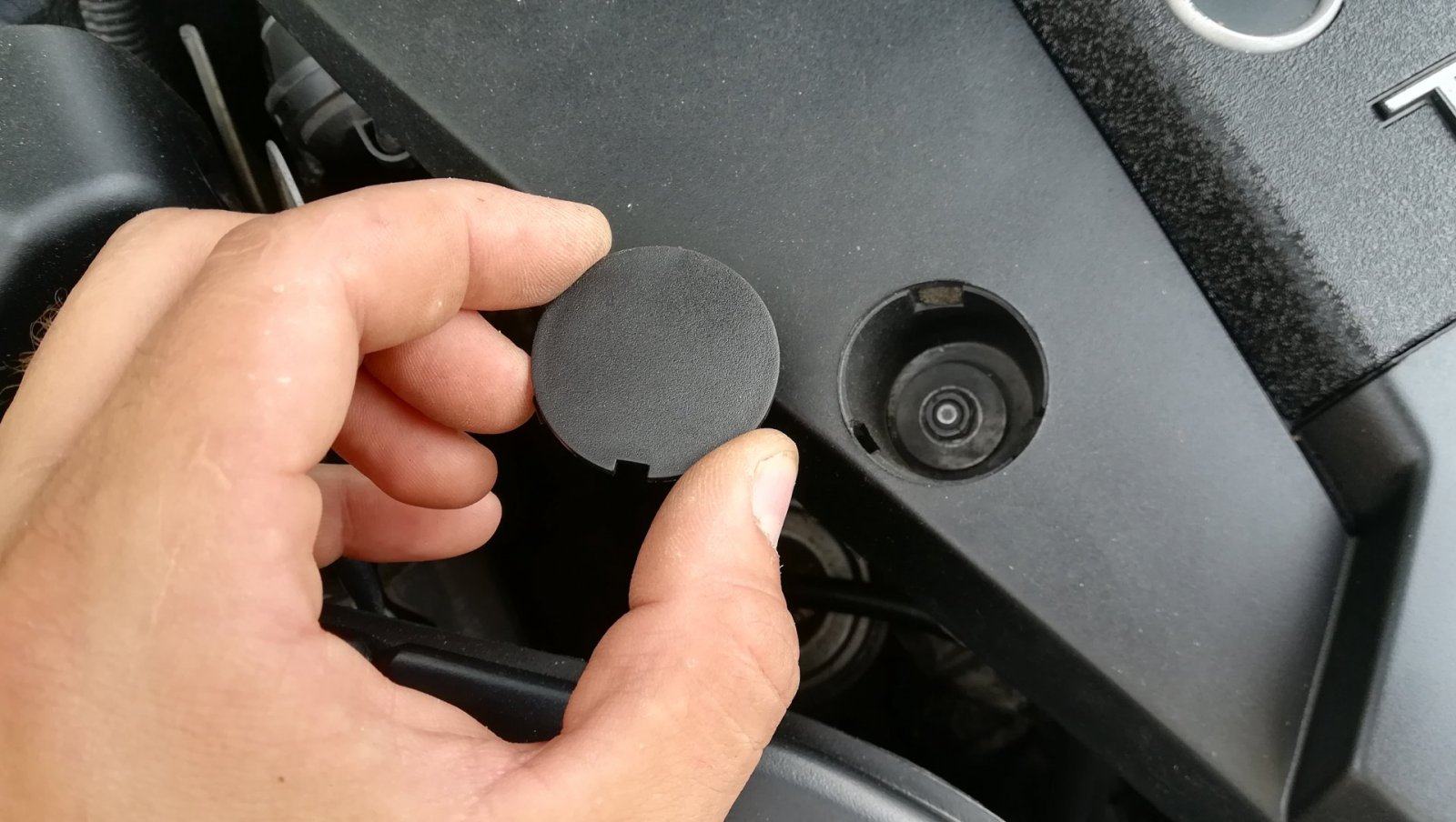

Przy okazji uzupełniona zaginiona w akcji zaślepka śrub pokrywy:
