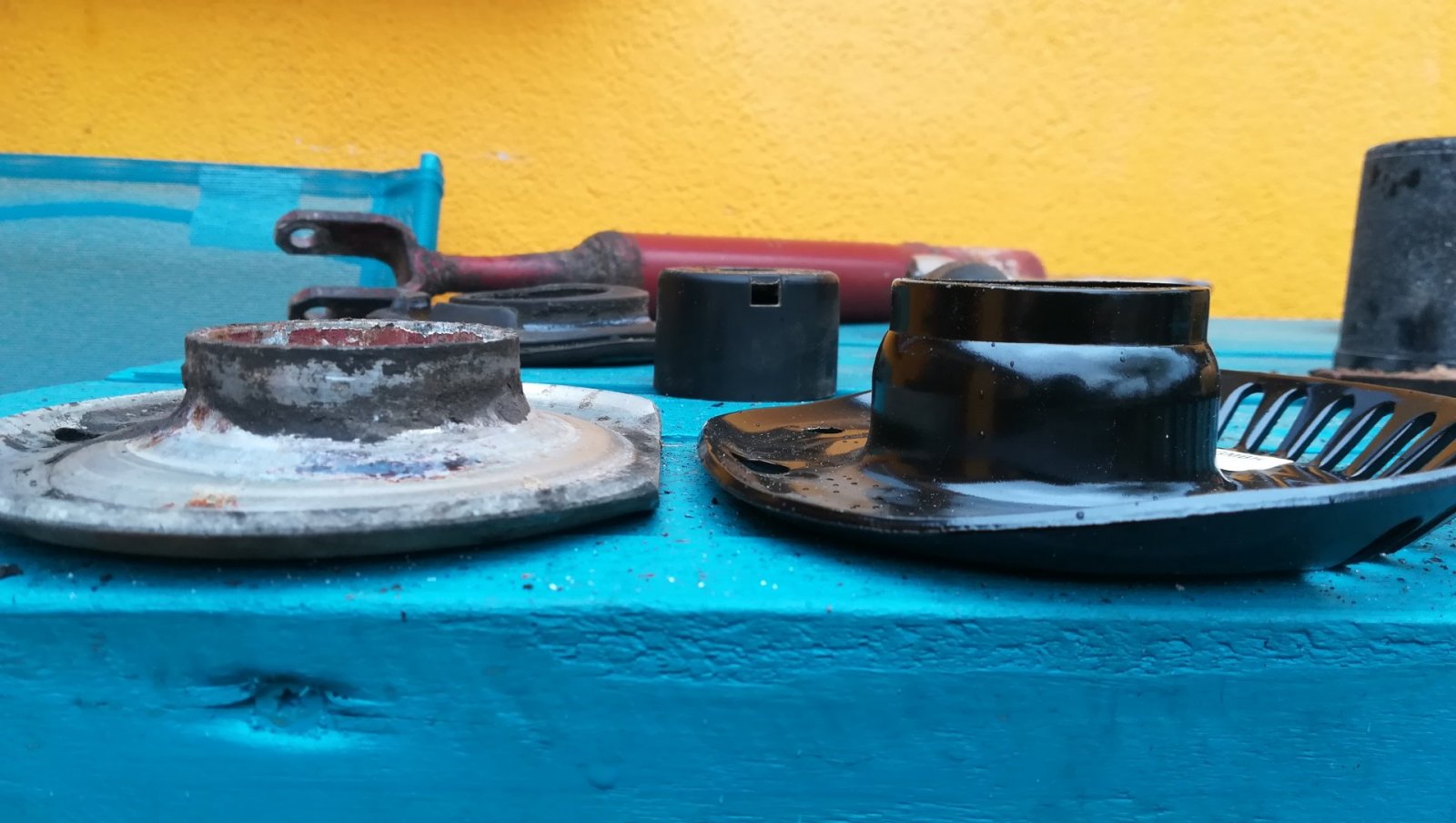

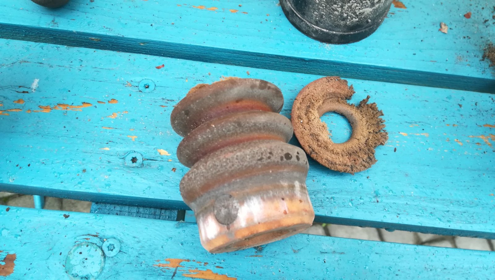

Pogoda nie bardzo,ale szkoda wolnego dnia :P wziąłem się za talerzyki z B5
Jednak był warto kupić nowe odboje ;)
Ostatecznie talerzyk obróciłem tymi kratkami do frontu i tak zamontowałem w aucie...
Zeszło mi na gotowo z rozłożeniem i złożeniem gratów jakieś 2h na stronę ;)

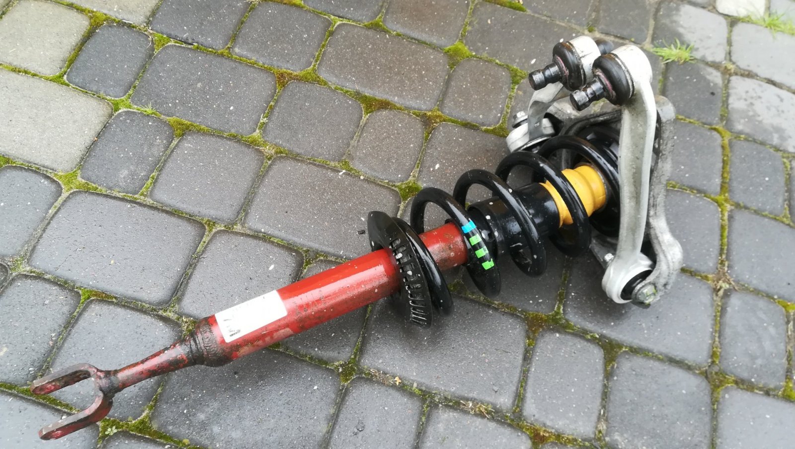

Sprężyny nie trzeba jakoś bardzo mocno ściskać, ściągacze bez problemu dały radę...
Co do zawiechy SKV, górne sworznie i tuleje jak najbardziej ok, gumy nie parcieją, sworznie sztywniutkie... Nie podoba mi się jedynie dolny banan ? te podkładki tłumiące latają luźno i jakoś ogólnie nie trzeba dużej siły by ruszyć tą tuleję... Prosty dolny też OK.
Kamil, przy zmianie amorkow trzeba rozpinac ta nieszczęsna śrubę od górnych wahaczy? Nie da się tego inaczej obejść?
Zawsze możesz rozpiąć od strony amorka górne wahacze, ale potem się trzeba dobrze nagimnastykować, żeby to skręcić. Czemu wy się tej śruby tak boicie ? Ja sobie z nią przy zmianie zawiechy w 15min poradziłem, rozciąłem ją na pół przez otwór w zwrotnicy, jedną część od strony śruby wybiłem, a drugą od strony nakrętki wykręciłem razem z zapieczoną nakrętką...

te odboje to chyba myszy zjadły przez te wszystkie lata...

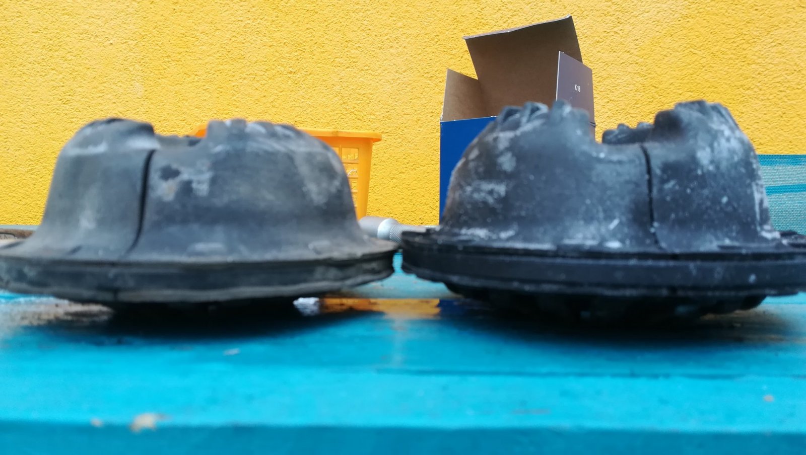

Tych gum jak dla mnie nie ma najmniejszego sensu wymieniać, górna poducha ok, bo widać, że ugnieciona, ale te podkładki pod sprężynę są jak najbardziej OK
Wrzucaj kółeczka, jestem ciekaw jak to siądzie.
Jak tylko podjadę i sprawdzę wyważenie ;)
Ale wydaje mi się, że i tak muszę trochę pojeździć zanim siądzie ten przód, bo zobacz ile wyższa jest nowa poducha względem starej, ubitej ;)
Odkręcasz cały amor w komorze silnika i mocowanie amora od dolnego wachacza , ściskasz sprężynę, odkręcasz amor od górnego mocowania i masz na wierzchu nie ruszając tej długiej śruby , ani wachaczy górnych , składasz w odwrotnej kolejności , robiłem tak jedną stronę bo nie mogłem tej śruby ruszyć
